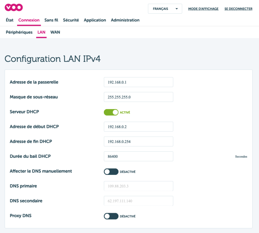

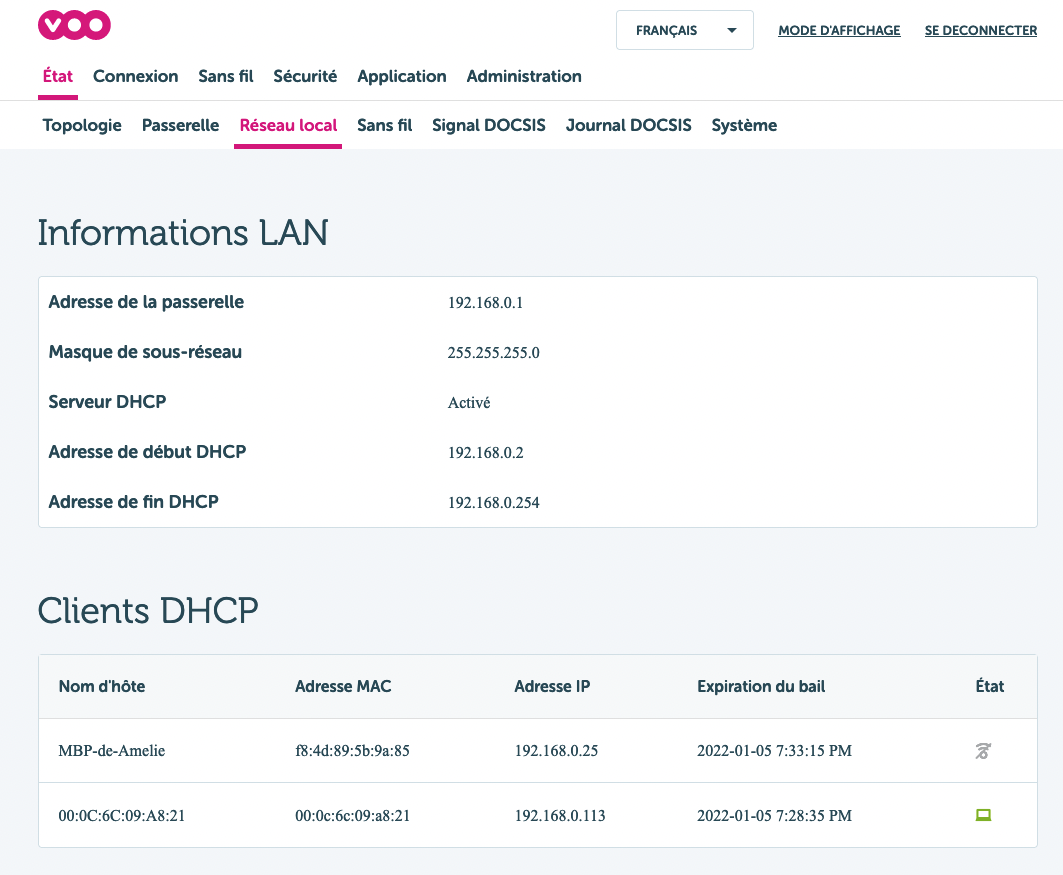

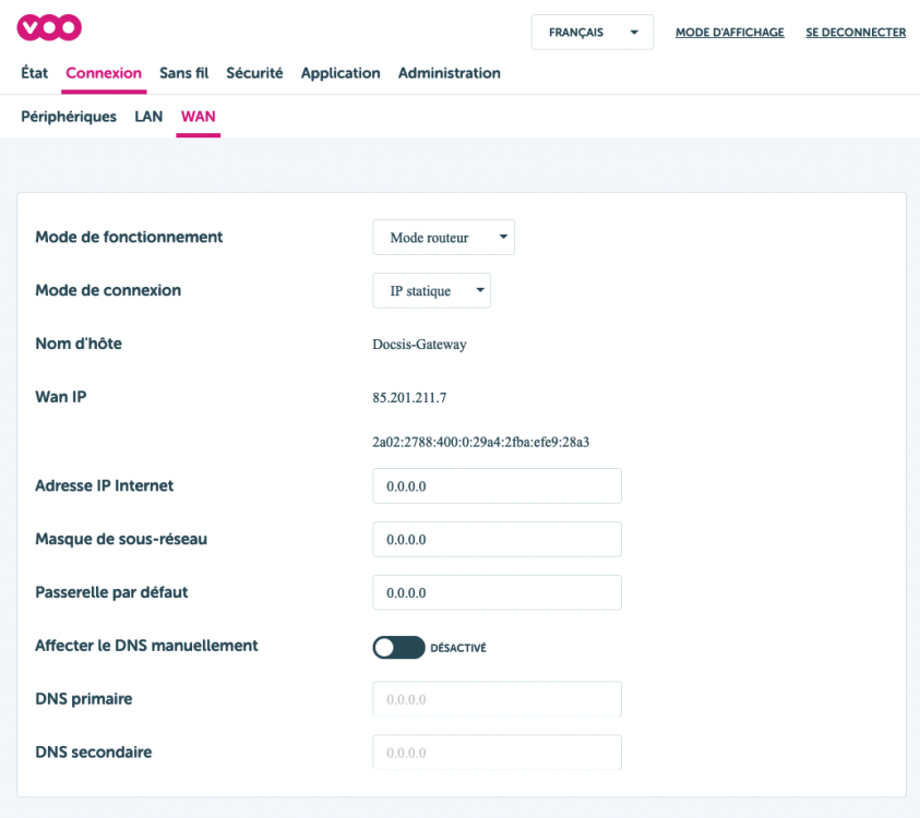

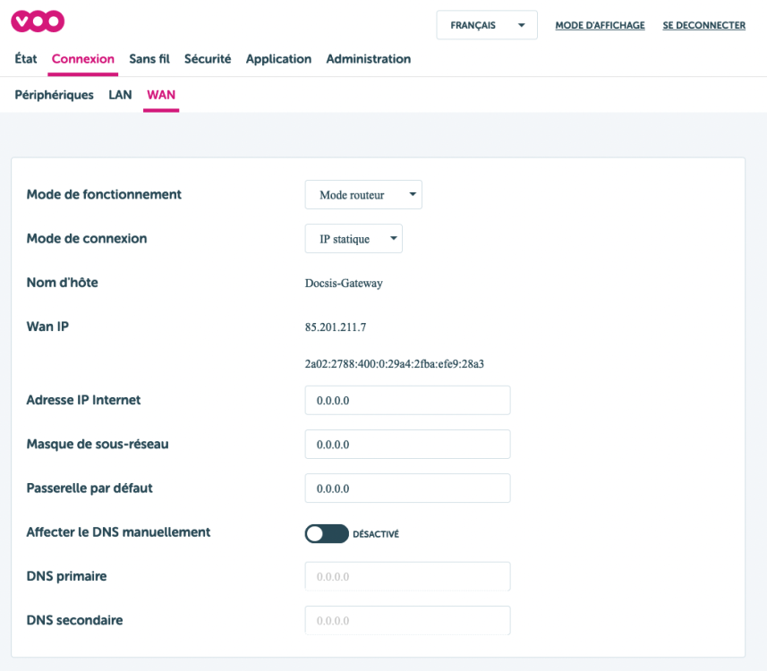

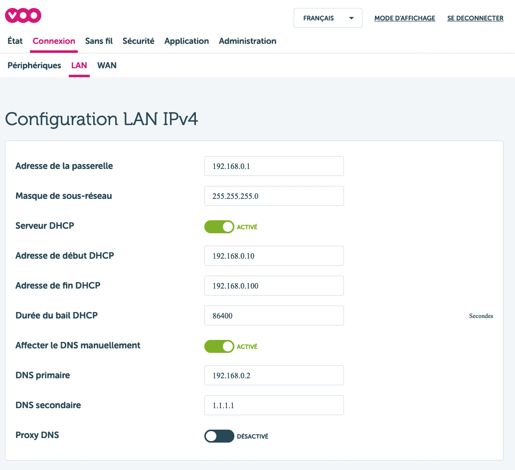

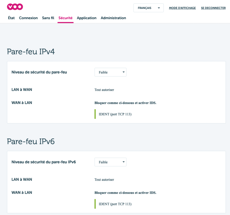

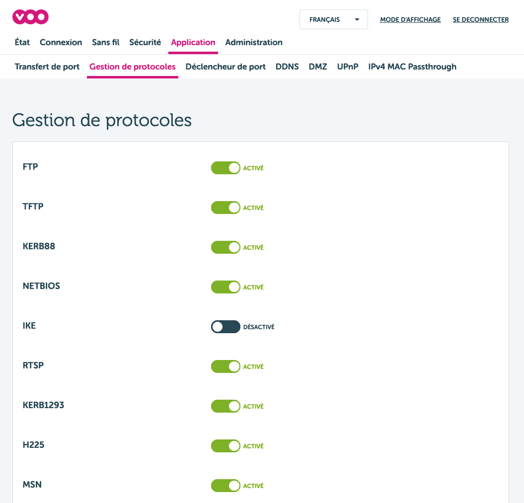

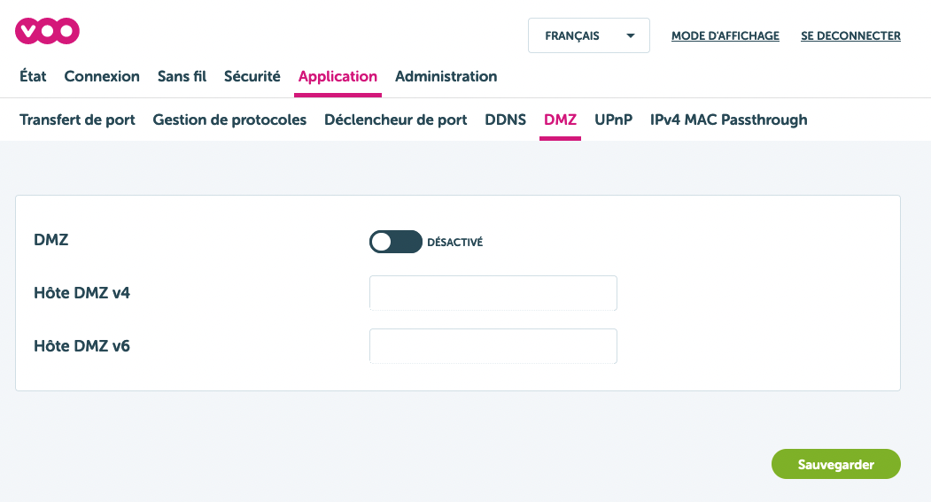

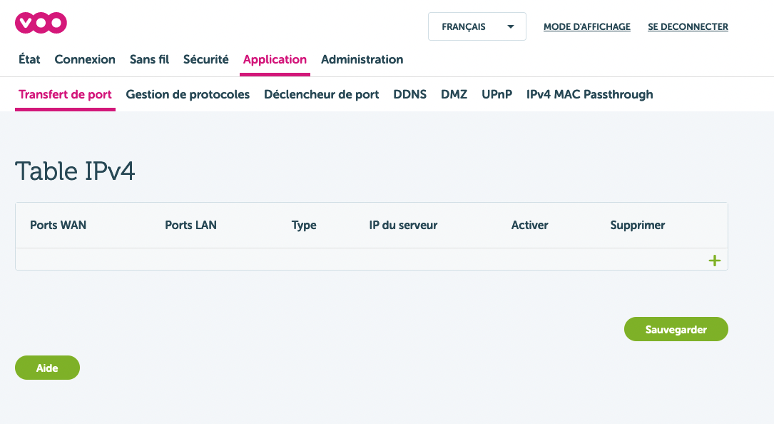

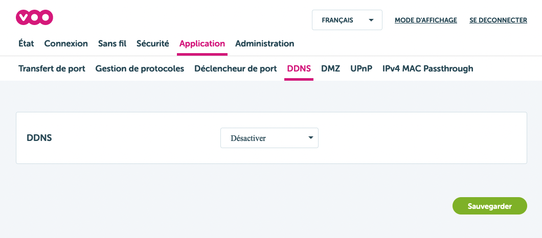

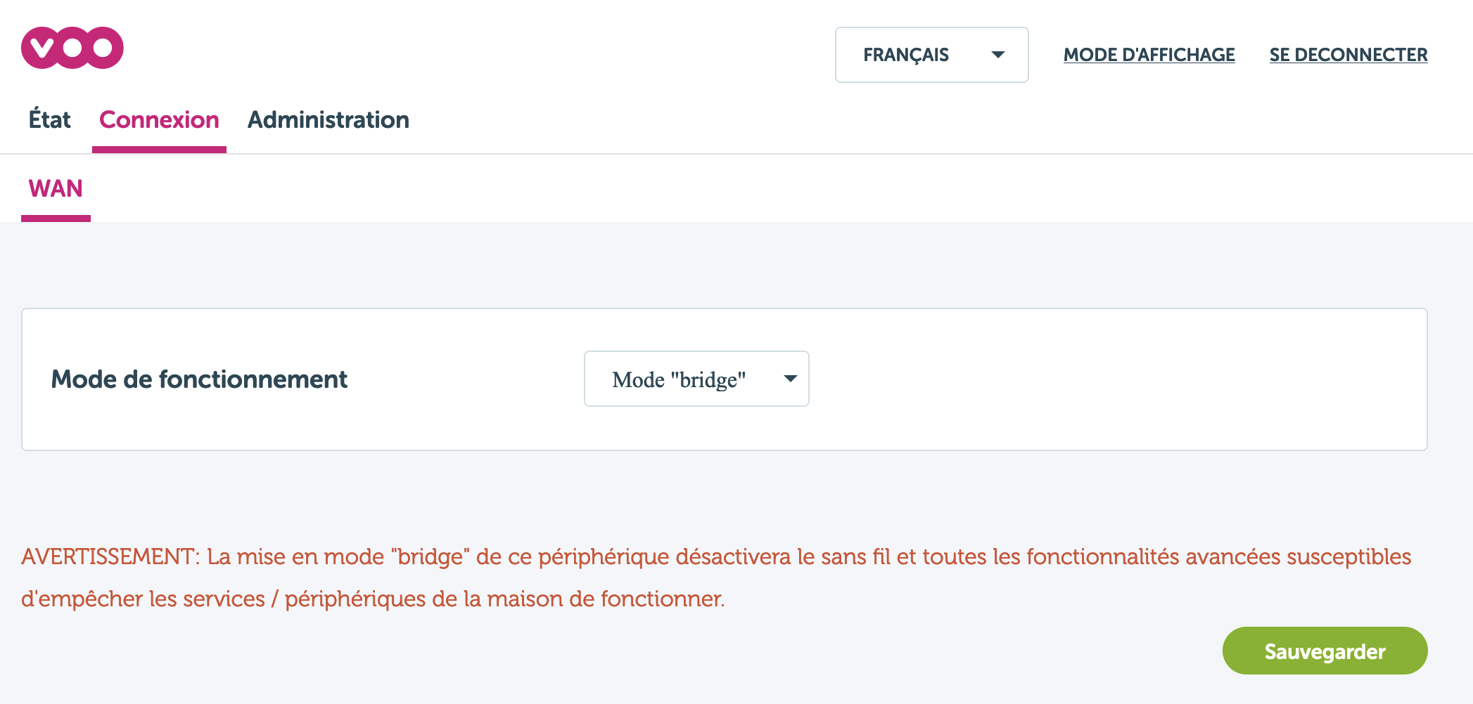

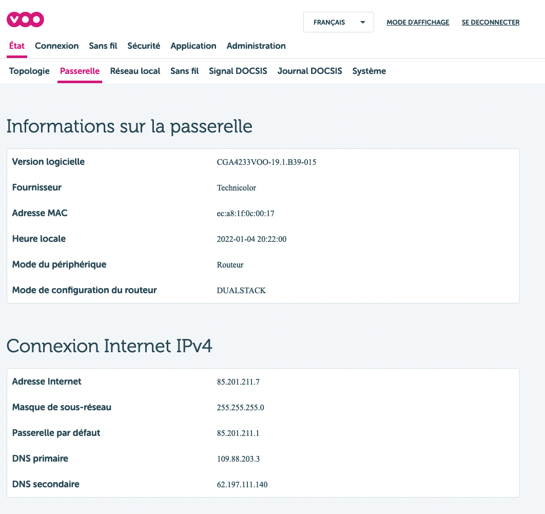

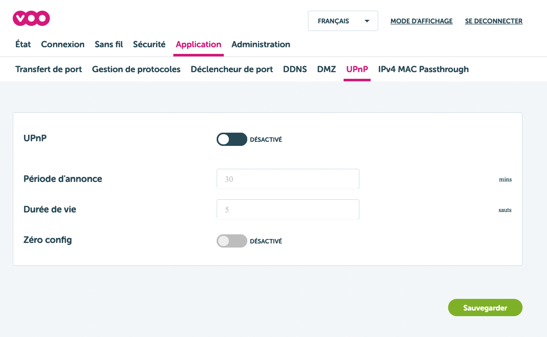

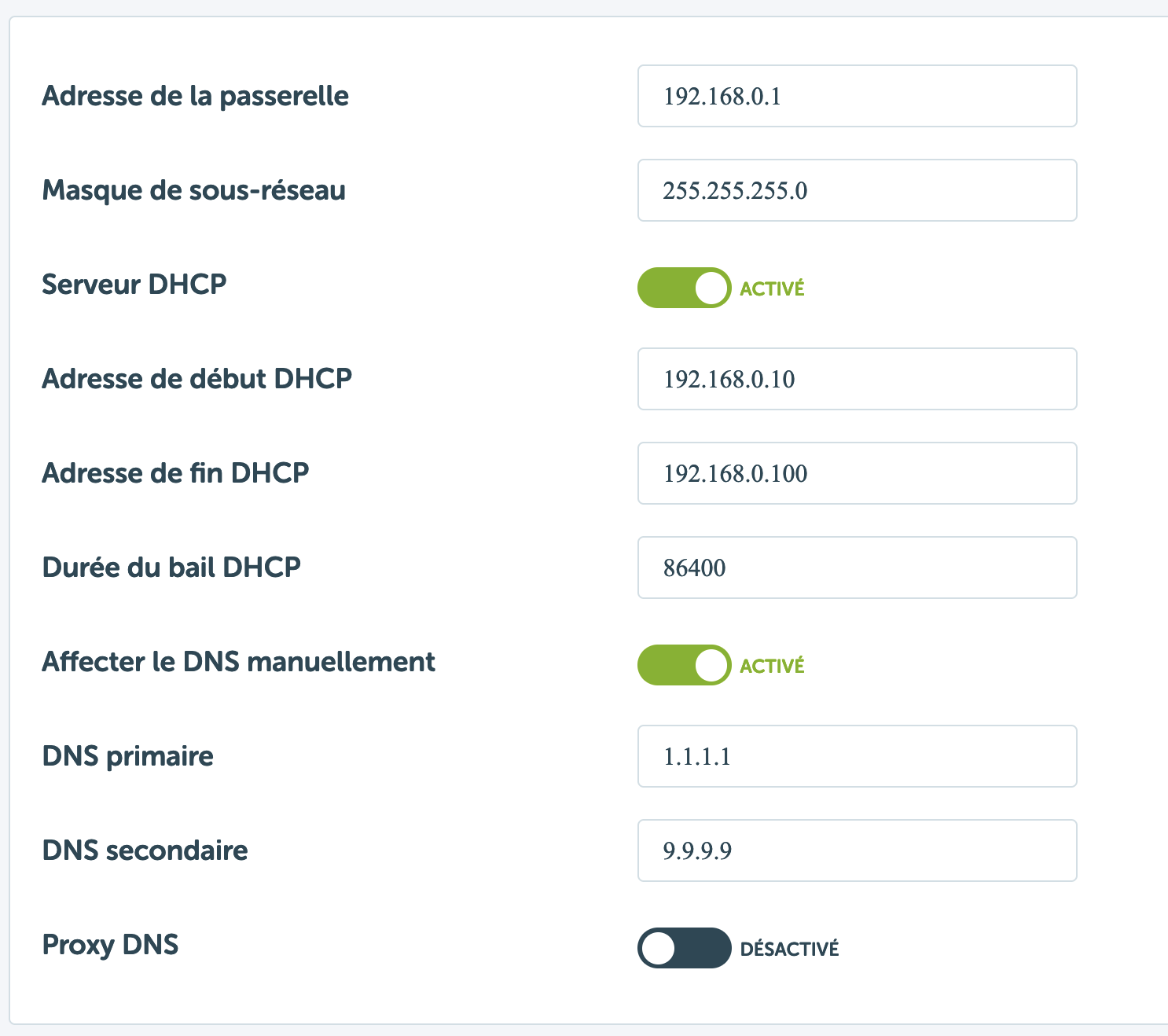

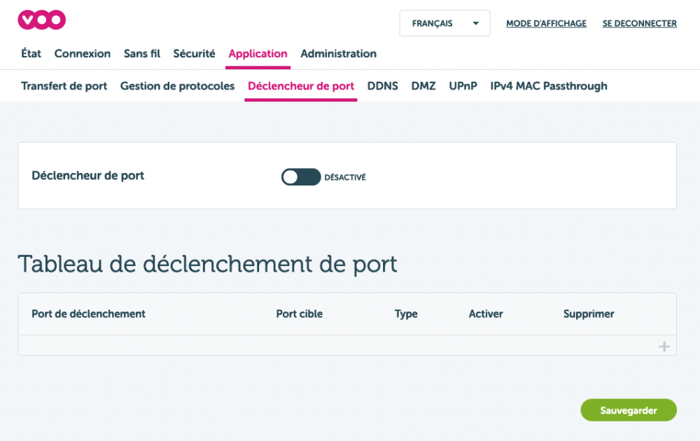

Amelie Posté(e) le 5 janvier 2022 Auteur Partager Posté(e) le 5 janvier 2022 Bonjour @oracle7 Me voilà l'heureuse propriétaire du tout dernier modèle du modem Technicolor (CGA4233) de Voo 😊 J'ai passé un peu de temps à parcourir tous les éléments de configuration disponibles dans l'interface du Technicolor (qui est assez différente du précédent). Il a gardé la même plage 192.168.0.1 (sauf en mode bridge 192.168.100.1) Je vais joindre quelques captures d'écran pour que tu vois à quoi cela ressemble. Ce sera sûrement plus facile pour me guider dans les différents paramétrages... si tu veux toujours m'aider 😊 1. J'ai retenu qu'il fallait donner l'adresse IP (statique) du routeur (192.168.0.2). Je suppose que c'est sur cette page que je dois l'indiquer? Adresse IP Internet : 192.168.0.2 Masque de sous réseau : 255.255.255.0 Passerelle par défaut: j'ai oublié Affecter le DNS manuellement : activer ou pas? DNS primaire : ? DNS secondaire : ? 2. Réglage de la plage des adresses du serveur DHCP Sur cette page (Configuration Lan IPv4, l'adresse commence à 192.168.0.2 et se termine à 192.168.0.254. Donc si j'ai bien compris on réduit cette plage, par exemple 192.168.0.10 à 192.168.0.100. Faut-il activer le DNS manuellement ? Le DNS primaire est grisé (109.88.203.3) idem pour le DNS secondaire (62.197.111.140) 3. Il y aussi une page avec la configuration Lan IPv6 Faut-il modifier les réglages? 4. Ensuite, dans la page DMZ, il faut indiquer l'adresse IP du routeur 192.168.0.2. Il y a deux possibilités : Hôte DMZ v4 et Hôte DMZ v6. Faut-il indiquer cette adresse IP dans les deux v4 et v6? Je te joins d'autres captures d'écran Menu Application Transfert de port, Gestion du protocole, Déclencheur de port, DDNS, DMZ, UPnP, IPv4 MAC Passthrough Menu Sécurité Pare-feu : faut-il activer ou désactiver le pare-feu IPv4 et IPv6? Filtre IP; Filtre de périphérique; Filtre de site; Filtres de service; Rapport D'autres captures d'écran... Pour l'instant il est juste en mode "bridge", sans aucun paramétrage. Avec l'adresse du modem (bridge) 192.168.100.1, on tombe sur cette page En mode bridge, il n'y a nettement moins de possibilité de paramétrage. Il y a beaucoup plus de possibilités de réglages avec ce nouveau modem. Dis moi ce que tu en penses... et merci pour ton aide 😊 Belle journée Amélie 0 Citer Lien vers le commentaire Partager sur d’autres sites More sharing options...
oracle7 Posté(e) le 5 janvier 2022 Partager Posté(e) le 5 janvier 2022 @Amelie Bonjour, Pas de soucis pour continuer à t'aider, ce n'est pas au milieu du gué que l'on abandonne celui/celle que l'on aide à traverser (c'est pas le genre de la maison en tous cas !)🤪 Allez c'est parti ! Nota important : Je vais peut-être te surprendre mais on va essayer pour voir, de laisser pour toute la suite la box Voo en mode routeur (comme chez moi avec la Livebox qui n'a pas de mode Bridge et donc qui est toujours en mode routeur) et juste configurer le RT2600 en DMZ. Tu me suis ? Comme cela, aux écrans près de la Livebox on retrouve le contexte du TUTO, il n'y a juste qu'à transposer les fonctionnalités que l'on retrouve facilement dans les écrans de la box Voo. Si cela ne marche vraiment pas on reviendra au mode Bridge mais à la réflexion je me dis maintenant que l'on devrait pouvoir s'en passer. Écran 1 : Connexion WAN : On laisse le mode routeur. Je remarque au passage et c'est bien, au moins cette nouvelle box te permet de modifier les DNS manuellement. Toutefois on ne le fera pas ici car on va laisser le RT2600 gérer la chose de son coté. Donc au niveau box, on laisse les DNS Voo par défaut. Cela dit si tu veux quand même les changer par des DNS plus respectueux de ta vie privée alors tu actives le DNS manuellement et tu peux renseigner à la place des DNS de Voo (sauvegardes leurs @IP au cas où) par ex les DNS de FND (80.67.169.12) et/ou Cloudfare (1.1.1.1). C'est toi qui voit ... Écran 2 : Connexion LAN IPv4 : DHCP réduire la plage à 192.168.0.10 à 192.168.0.100. Activé le DNS manuellement. DNS primaire = @IP du RT2600 soit 192.168.0.2. DNS Secondaire = FND (80.67.169.12) ou Cloudfare (1.1.1.1) au choix. Comme cela tu auras quand même un serveur DNS respectueux de ta vie privée si d'aventure le RT2600 tombait. Écran 3 : Connexion LAN IPv6 : Ne changes rien. Écran 4 : DMZ : La partie IPv4 me semble suffisante donc Activer DMZ et saisir Hôte DMZ v4 = @IP du RT2600 soit 192.168.0.2. Laisses vide Hôte DMZ v6. ATTENTION en préalable, il faut donner, une @IP FIXE au RT2600 à l'aide de son @MAC, par l'attribution d'un bail Statique DHCP (réservation d'@IP). Problème : je n'ai pas vu d'écran pour cela dans cette nouvelle mouture. Tu as dû l'omettre (Ecran Connexion : Périphériques ????), mais pas grave, tu le retrouveras sûrement facilement. De toutes façons tu l'avais déjà fait de mémoire dans la version précédente de la box Voo. Écrans 5 à 11 : Applications : Ne changes rien. Écran 12 : Sécurité : Ne changes rien. Écrans 13 et suivants : Etat : C'est a priori juste du rappel des éléments qui ont été configurés. Pour la suite, tu reprends le TUTO si besoin pour la configuration du RT2600 mais je pense que tu sais faire maintenant sans ...🤗 Dans le doute, reprends le ... En attendant ton retour final. Cordialement oracle7😉 1 Citer Lien vers le commentaire Partager sur d’autres sites More sharing options...

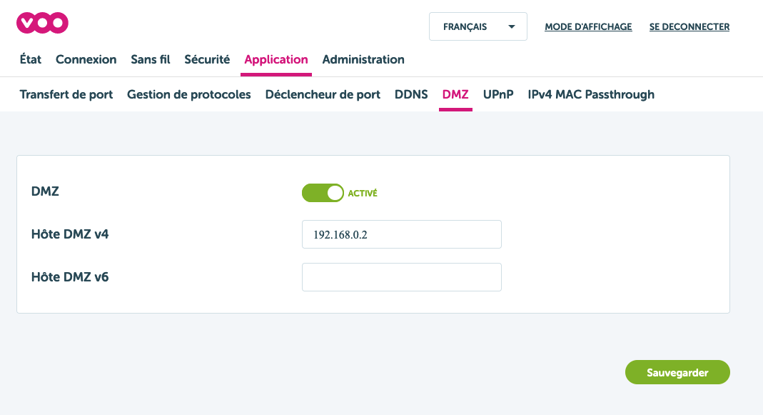

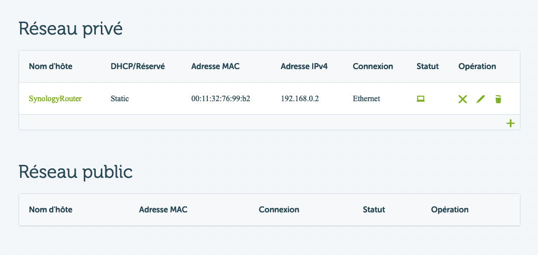

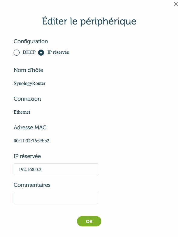

Amelie Posté(e) le 5 janvier 2022 Auteur Partager Posté(e) le 5 janvier 2022 Bonjour @oracle7 Merci 😊 J'ai remis la box en mode routeur. Dans la partie WAN, le mode fonctionnement en "mode routeur" En ce qui concerne le mode de connexion, je laisse DHCP ou je donne une adresse IP (celle du routeur?) Pour la partie LAN, j'ai réduit la plage du DHCP (de 192.168.0.10 à 192.168.0.10) et indiqué les DNS que tu m'as indiqué. C'est dans la partie Réseau privé" que se trouve l'adresse IP et adresse mac du routeur. la box avait attribué l'adresse 192.168.0.80, je l'ai changée en 192.168.0.2. Pour le DMZ, j'ai attribué l'adresse 192.168.0.2 Il y a 4 heures, oracle7 a dit : ATTENTION en préalable, il faut donner, une @IP FIXE au RT2600 à l'aide de son @MAC, par l'attribution d'un bail Statique DHCP (réservation d'@IP). Problème : je n'ai pas vu d'écran pour cela dans cette nouvelle mouture. Tu as dû l'omettre (Ecran Connexion : Périphériques ????), mais pas grave, tu le retrouveras sûrement facilement. De toutes façons tu l'avais déjà fait de mémoire dans la version précédente de la box Voo. Comme indiqué plus haut, c'était indiqué dans la box sans que je fasse quoique ce soit. Voilà, dis moi si tout cela est bien correct. Dois-je éteindre la box et le routeur et ensuite les rallumer... d'abord la box ensuite le routeur? Merci pour ta patience. Amélie Bonjour @oracle7 J'ai fait un scan des IP. On voit deux fois le routeur 192.168.0.2 et 192.168.2.1 C'est bon? Amélie Le statut du modem indique ceci Cela te semble correct? J'ai toujours bien une adresse IP publique? Amélie 1 Citer Lien vers le commentaire Partager sur d’autres sites More sharing options...

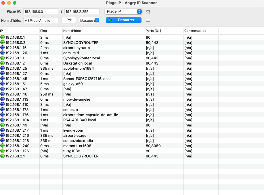

oracle7 Posté(e) le 5 janvier 2022 Partager Posté(e) le 5 janvier 2022 @Amelie Bonjour, BINGO 🤗👍👏 C'est parfait, félicitations tu y es arrivée ! On dira que cela n'a pas été sans mal mais à ta décharge tu avais une box de m... (la précédente j'entends) ce qui ne te facilitait pas les choses. D’après le scan, maintenant ton routeur est bien vu sur : le sous-réseau local de la box en 192.168.0.2 sur ses sous-réseaux local et invité en 192.168.1.1 et 192.168.2.1. N'hésites pas à faire des réservations d'@IP pour tes périphériques locaux importants, c'est plus facile à gérer ensuite car ils seront toujours à la même @IP donc faciles à reconnaitre et à adresser dans différentes applications. Pour le cas où ta box ne gérerait pas le loopback, càd que l'utilisation de nom de domaine en local ne fonctionnerait pas, il te faudra installer sur le routeur le package DNS Server (voir le TUTO : DNS Server) avec uniquement la zone DNS locale. Pour les accès par l'extérieur à ton NAS et à ton réseau local et ses périphériques tu pourras configurer le Reverse Proxy (voir TUTO : Reverse Proxy) pour y accéder avec un nom de domaine (bien plus simple à retenir qu'une @IP) et enfin pour sécuriser ces connexions externes le package VPN Server (voir TUTO : VPN Server) en utilisant le service SSL VPN (Synology VPN) qui est le plus efficace est simple à mon humble avis. Voilà, tu n'as plus qu'à profiter maintenant. Très content pour toi d'avoir pu t'aider. Bonne soirée à toi et A+ sur le forum. Cordialement oracle7😉 2 Citer Lien vers le commentaire Partager sur d’autres sites More sharing options...

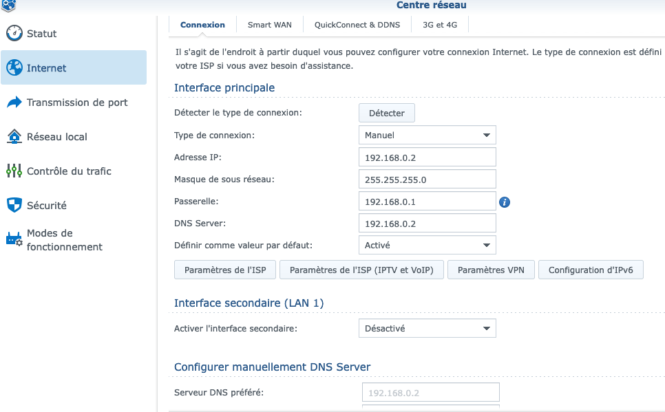

Amelie Posté(e) le 5 janvier 2022 Auteur Partager Posté(e) le 5 janvier 2022 Bonsoir @oracle7, Je te remercie pour ton aide, ta patience, ta persévérance... 🥰 Tes explications sont toujours didactiques, compréhensibles... même pour une novice comme moi 😊 Le jour où tu viens en Belgique, tu seras le bienvenu. Il y a toujours de la bière au frais 😉 Si je peux encore abuser... Dis moi si au niveau du routeur c'est correct (voir les captures d'écran. Encore merci et belle soirée Amélie 0 Citer Lien vers le commentaire Partager sur d’autres sites More sharing options...
oracle7 Posté(e) le 5 janvier 2022 Partager Posté(e) le 5 janvier 2022 @Amelie Bonjour, Ah si il y a de la bière au frais, alors je sortirais peut-être de ma tanière ...😜 En tout cas MERCI pour l'invitation.😀 En attendant de me rendre dans le "plat pays qui est le tien", saches que tu n'abuses pas, ta configuration du routeur est bonne, de ce que j'en vois c'est parfait . Belle soirée à toi aussi. Cordialement oracle7😉 0 Citer Lien vers le commentaire Partager sur d’autres sites More sharing options...

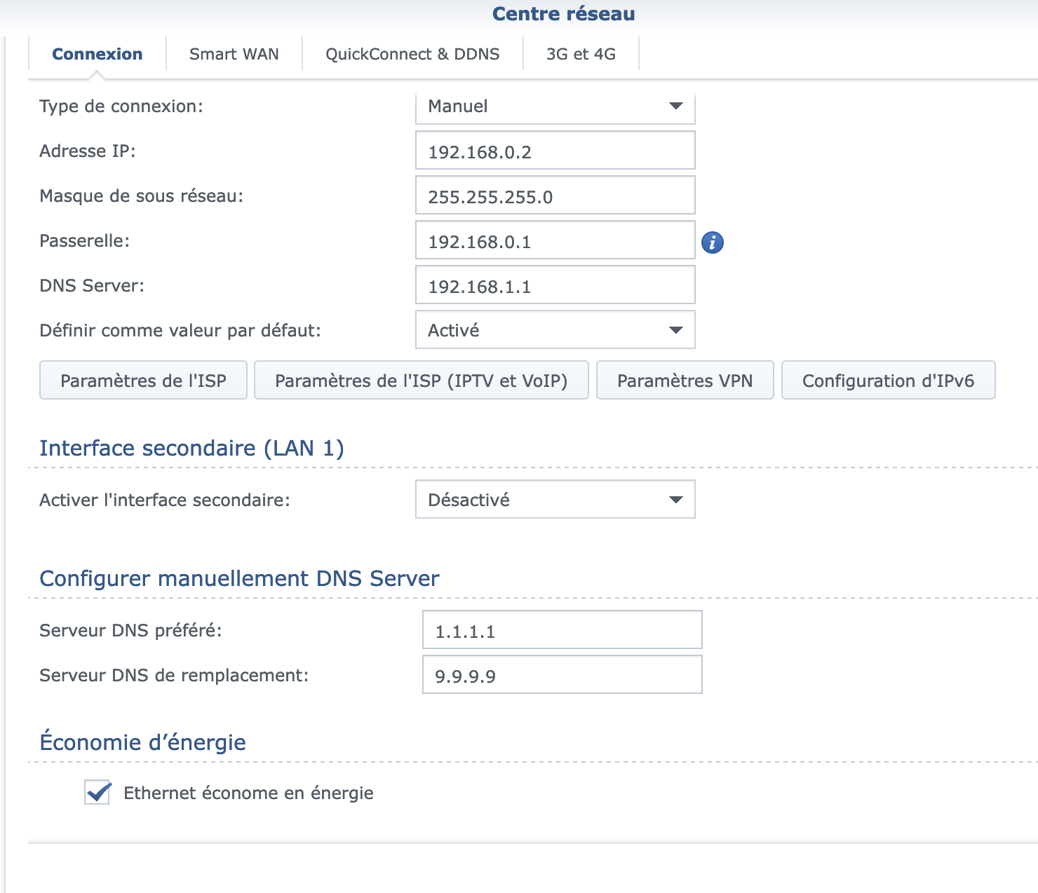

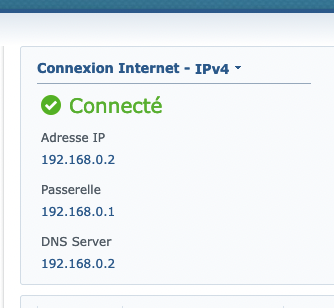

MilesTEG1 Posté(e) le 5 janvier 2022 Partager Posté(e) le 5 janvier 2022 @Amelie @oracle7 Je ferais juste une correction dans l'écran suivant au niveau du DNS Serveur : Dans ta configuration, @Amelie, tu indiques au routeur que le serveur DNS est le routeur lui-même... sauf qu'ainsi, j'ai peur que ce dernier n'arrive pas à résoudre les noms de domaine... Moi j'ai mis l'adresse IP de la box. Cela dit, mon réseau est configuré pour utiliser AdGuard-Home comme serveur DNS (installé sur mon NAS, avec docker en macvlan (assez complexe pour un débutant ^^)) Parce que dans ton cas, tu vas configurer la partie DHCP pour utiliser le routeur comme serveur DNS... @oracle7 Où est-ce que je me gourre ? Car Amélie semble avoir accès à internet... PS : j'ai bien suivi vos discussions hein 😉 0 Citer Lien vers le commentaire Partager sur d’autres sites More sharing options...
oracle7 Posté(e) le 5 janvier 2022 Partager Posté(e) le 5 janvier 2022 (modifié) @MilesTEG1 Bonjour, Désolé, mais c'est bien cela et tu te fourvoies (pas grave, cela arrive à tout le monde, fatigue de fin de journée oblige ...😜) car on est bien dans la configuration WAN du routeur RT2600ac, les @IP sont bien dans sous-réseau local de la box Woo qui est en 192.168.0.0. Donc @Amelie a bien renseigné les choses. Tu m'as fait peur !🤣 Je penses que tu as dû confondre avec la partie réseau LAN du RT2600ac. Par contre pour le DNS Server qui est bien le RT2600ac lui même, tu as raison (bien vu l'ami), il faut mettre à ce stade l'@IP du RT2600ac dans son réseau local càd 192.168.1.1 et pas 192.168.0.2 par anticipation d'un DNS Server installé sur le RT2600ac. Désolé @Amelie cela m'a échappé. Promis je recommencerais plus ...🤣 Cordialement oracle7😉 Modifié le 5 janvier 2022 par oracle7 0 Citer Lien vers le commentaire Partager sur d’autres sites More sharing options...
Amelie Posté(e) le 5 janvier 2022 Auteur Partager Posté(e) le 5 janvier 2022 (modifié) Bonsoir @oracle7, @MilesTEG1, J'ai modifié l'adresse du dns server. J'ai suivi vos conseils, j'ai changé les dns préférés dans la box et dans le routeur. Je suppose qu'il faut le faire dans les deux cas. Belle soirée. Amélie Modifié le 5 janvier 2022 par Amelie 0 Citer Lien vers le commentaire Partager sur d’autres sites More sharing options...
