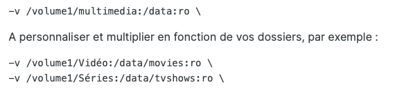

J'ai essayer de suivre ce super auto car avoir une MAJ automatique c'est très bien. Par contre lors de l'exécution du script, ce dernier charge bien l'image, mais ne me crée pas le container !!
D'avance merci de votre retour
Modifié par KSCM
J'ai trouvé semble t'il.
Il ne faut pas que les noms de dossiers comporte d'ESPACES. C'est bien dommage car visiblement cela ne me permettra pas d'évolué vers cette solution qui me plaisait beaucoup.
Si il y a un moyen de contourner le PB je suis preneur, sachant que j'ai déjà un PLEX qui tourne et que je ne souhaite pas forcement tout refaire
Je reste à l'écoute. Merci d'avance

  Le 7/17/2022 à 10:47 AM, Einsteinium a dit :
il faudrait en dire plus... ou ce trouve les espaces ? côté nas ou plex ?
Développer
désolé pour ce retour tardif mais je suis en vacances donc moins attentif à ce qui ce passe sur le forum
-v /volume1/videos/Films perso:/data/Films perso:ro \
merci de on aide
