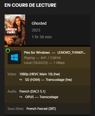

Du coup tu mets vraiment le doute . Je me suis contenté de la mention HW, je n’ai pas regardé côté utilisation cpu … faudra que je Check ça .
mais chez vous , pour ceux chez qui ça transcode pas en Hw, vous n’avez pas du tout la mention HW dans le Dashboard de Plex ? (Ou de tautulli)
il y a 34 minutes, MilesTEG1 a dit :
Non il n'y a rien. Donc c'est bon pour toi 😉
Il y a 2 heures, MilesTEG1 a dit :
Chez moi quand il n'y a pas HW mon CPU monte fortement en charge (donc pas de décodage matériel)
Effectivement pour toi c'est OK

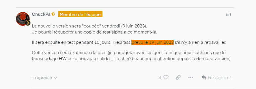

Salut tout le monde
Une nouvelle release semble avoir été délivrée, mais après update, je n'ai pas observé de changement !
et de votre coté ?
pareil pour moi, je pense que la bonne version sortira vers le 19/06 :
Par contre, je viens de remarquer dans portainer que mon container Plex était passé de Healthy à Run (tjs en vert)
à suivre du coup.
Pour Plex je ne me sers pas de healthy donc je ne peux pas te dire.
Dans tous les cas, j'ai un plex test qui fait les mises à jour (latest - public)tous les jours à minuit. Dès que ça refonctionne je fais signe ici
