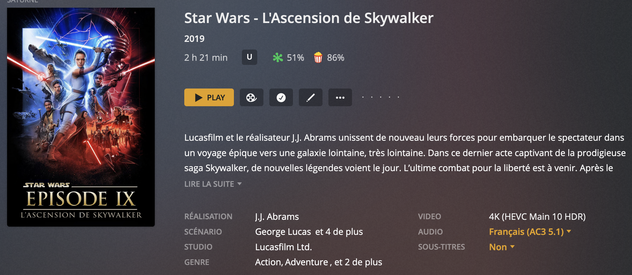

Injal_69 Posté(e) le 5 janvier 2022 Auteur Posté(e) le 5 janvier 2022 il y a 55 minutes, MilesTEG1 a dit : Faudrait que tu donnes les caractéristiques du film/série qui passait sur sa box, et si tu as toi des médias qui passent pas bien aussi. ça semble un peu logique pour ce film qu'il est eu du mal mais bon je le mets quand même : 0 Citer
MilesTEG1 Posté(e) le 5 janvier 2022 Posté(e) le 5 janvier 2022 Et donc, ça saccade c'est ça ? Plex Dash t'indique quoi quand tu lis ce fichier ? 0 Citer

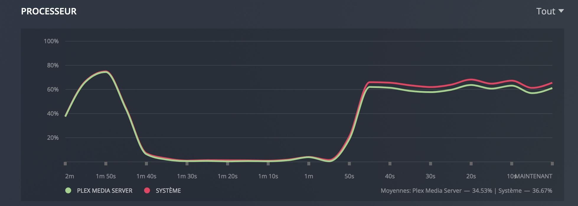

Injal_69 Posté(e) le 6 janvier 2022 Auteur Posté(e) le 6 janvier 2022 Il y a 12 heures, MilesTEG1 a dit : Et donc, ça saccade c'est ça ? Oui c'est bien cela ou ça charge (rond jaune qui tourne) Il y a 12 heures, MilesTEG1 a dit : Plex Dash t'indique quoi quand tu lis ce fichier ? De mémoire que le CPU est au taquet mais ça mérite que je retest pour plus de précisions. 0 Citer
MilesTEG1 Posté(e) le 6 janvier 2022 Posté(e) le 6 janvier 2022 Il y a 2 heures, Injal_69 a dit : Oui c'est bien cela ou ça charge (rond jaune qui tourne) De mémoire que le CPU est au taquet mais ça mérite que je retest pour plus de précisions. Oué donc y a un soucis, car si c'est du SRT le sous-titre, voir sans sous-titres, ça devrait pas saturer le CPU... Alors, on va tester deux trois trucs pour voir si tu n'as pas un soucis de configuration du Plex (accès au /dev/dri/...). Déjà sans sous-titres : Essaye une vidéo 1080p, dont tu forces le transcodage en diminuant la qualité pour être en 720p. Essaye une vidéo en 4K (SDR, donc pas HDR) en x265 : même chose, tu forces le transcodage en diminuant la qualité pour être en 1080p, et puis en 720p. Enfin, essaye une vidéo en 4K HDR (donc en x265) à : même chose, tu forces le transcodage en diminuant la qualité pour être en 1080p, et puis en 720p. Tu refais les 3 même manips, mais en mettant un sous-titre SRT (vérifie bien qu'il s'agit d'un SRT et pas d'un autre format). Et redis moi si tu as des saccades et si ton CPU est saturé à 100% pendant le transcodage. On avisera en fonction des résultats 😉 0 Citer

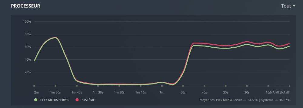

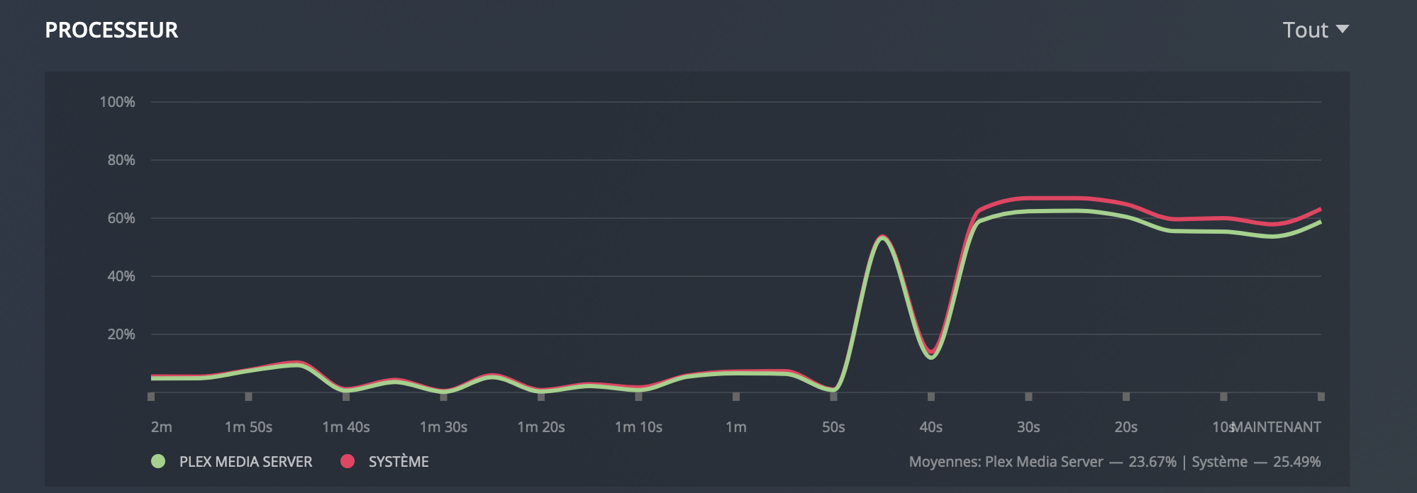

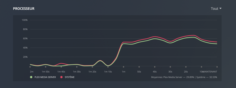

Injal_69 Posté(e) le 8 janvier 2022 Auteur Posté(e) le 8 janvier 2022 Petite précision ces tests ont été effectués sur un réglage Plex de 6Mbps Max sur le client Plex à mon frère (Bbox Miami), donc test pas tout à fait fiable....(pour le 1080p notamment)C'est pour cela que les test ci-dessous montre toujours du 720p. Le 06/01/2022 à 11:12, MilesTEG1 a dit : Essaye une vidéo 1080p, dont tu forces le transcodage en diminuant la qualité pour être en 720p. CPU au taquet mais le film se lit, il est automatiquement transcoder(hw) en 72Op (Test effectué sur Black Widow : 1080p(H 264), EAC3 5.1) : Le 06/01/2022 à 11:12, MilesTEG1 a dit : Essaye une vidéo en 4K (SDR, donc pas HDR) en x265 : même chose, tu forces le transcodage en diminuant la qualité pour être en 1080p, et puis en 720p. Je n'en ai pas dans ma vidéothèque Le 06/01/2022 à 11:12, MilesTEG1 a dit : Enfin, essaye une vidéo en 4K HDR (donc en x265) à : même chose, tu forces le transcodage en diminuant la qualité pour être en 1080p, et puis en 720p. CPU qui monte à 50% (moins que le 1080p bizarrement), lecture qui se bloque (rond jaune qui tourne tout les 3sec) : (Test effectué sur Aquaman : 4K (HEVC Main 10 HDR), DTS-HD MA 5.1) : CPU qui monte à 50% (moins que le 1080p bizarrement), lecture qui se bloque (rond jaune qui tourne tout les 3sec) : (Test effectué sur Ad Astra : 4K (HEVC Main 10 HDR), DTS 5.1) : CPU qui monte à 50% (moins que le 1080p bizarrement), lecture qui se bloque (rond jaune qui tourne tout les 3sec) : (Test effectué sur Dune : 4K (HEVC Main 10 HDR), EAC3 5.1) : Il faudrait que j'apporte ma Shields chez mon frère pour voir si les problèmes sont similaires ou si ça rends mieux. 0 Citer
MilesTEG1 Posté(e) le 8 janvier 2022 Posté(e) le 8 janvier 2022 On dirait quand même un soucis de transcodage matériel... Quand mon NAS transcode, j'ai pas une utilisation CPU aussi importante que toi (et dans mon test, l'audio est transcodé par le CPU, et j'ai forcé le transcode de la vidéo 4K HDR en 720p 6M) : Et mon NAS reste dispo et fluide 😉 Regarde les permissions de /dev/dri/* PS : tu es en DSM 7 ou encore en 6.2 ? 0 Citer
