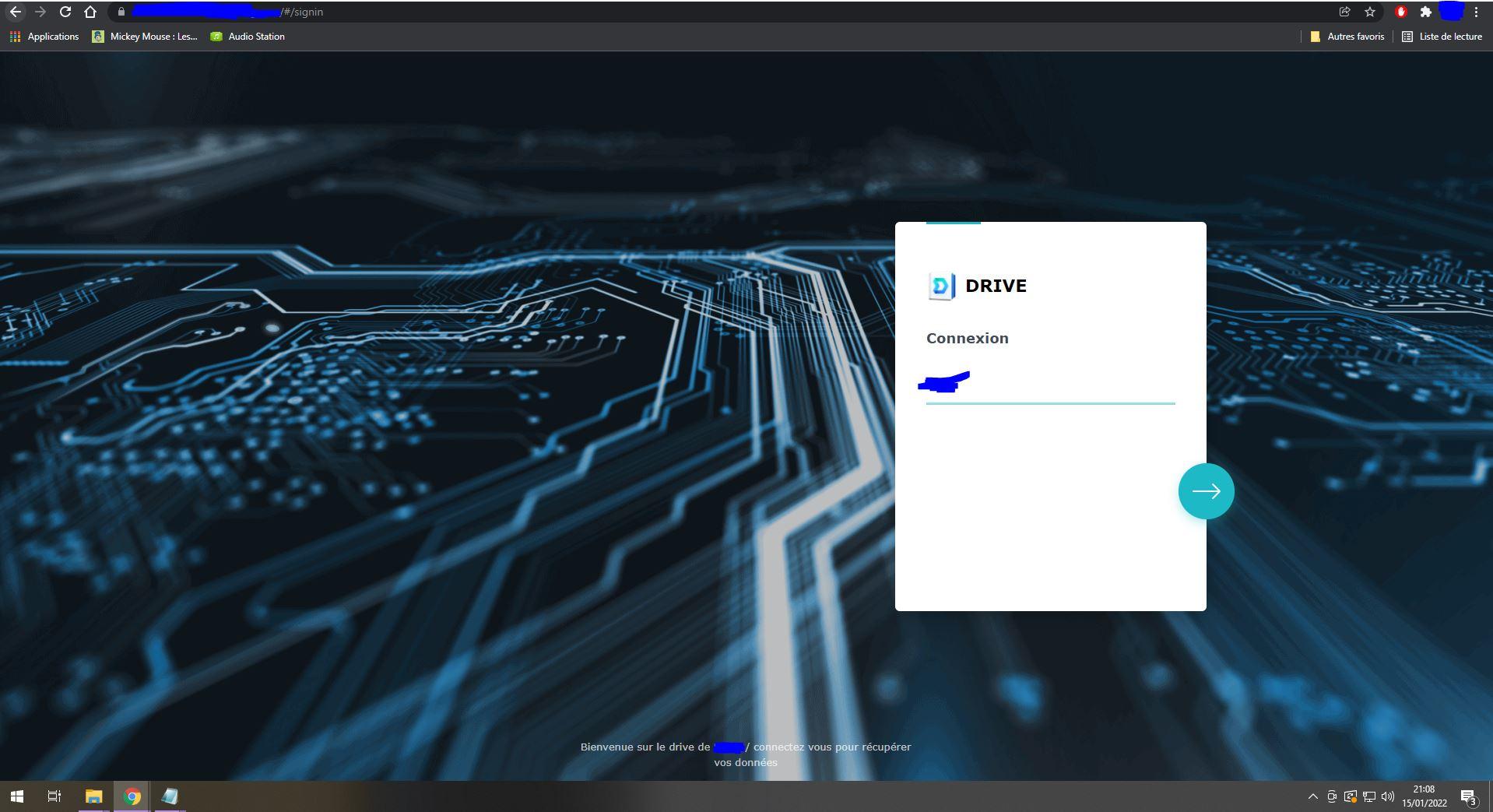

Voici l'exemple d'une page d'accès à syno drive depuis un navigateur, mais je pense que vis à vis de ta demande le VPN est la meilleur solution.
Modifié par KevM
Remarque complémentaire par rapport à Drive : Il s'agit de la synchronisation d'un répertoire du PC avec un répertoire du NAS.
Le travail se fait sur les fichiers du PC, comme sur tous les autres fichiers du PC. On peut travailler sur ces fichiers en mode connecté ou en mode non connecté. Il non donc pas indispensable d'être connecté pour travailler sur ses fichiers. Dans ce dernier cas, la synchronisation se fera de manière transparente dès le le PC sera de nouveau connecté. L'écran de connexion montrée par KevM ne sert que pour se connecter directement sur le répertoire synchronisé du NAS.
