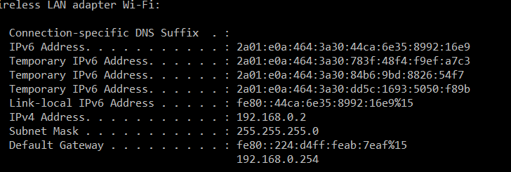

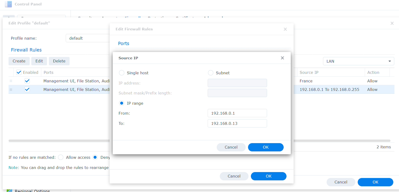

creal Posté(e) le 19 janvier 2022 Auteur Partager Posté(e) le 19 janvier 2022 Merci pour vos messages. Voici un snapshot montrant ce la config pare-feu qui bloque mon ordinateur, ainsi qu'un autre montrant que l'ordinateur est bien en 192.168.0.2 Je précise également que mon NAS est en 192.168.0.6 0 Citer Lien vers le commentaire Partager sur d’autres sites More sharing options...
Jeff777 Posté(e) le 19 janvier 2022 Partager Posté(e) le 19 janvier 2022 Ton parefeu bloque forcément un équipement de ton réseau local. Rajoute déjà 192.168.0.254 dans les IP autorisées 0 Citer Lien vers le commentaire Partager sur d’autres sites More sharing options...
creal Posté(e) le 19 janvier 2022 Auteur Partager Posté(e) le 19 janvier 2022 (modifié) il y a 41 minutes, Jeff777 a dit : Oui et il faut aussi que l'IP du nas soit dans la plage et peut-être aussi les IP des switchs, routeur ou autre qui peuvent empêcher la connexion antre PC et NAS Ah mais ce doit être ça! L'IP du routeur (en .254) doit être dans la plage autorisée, ce qui explique pourquoi lorsque je restreins jusqu'à .254 ça fonctionne encore, mais quand je vais jusqu'à .253 ça ne fonctionne plus. Merci d'avoir éclairé cette zone d'ombre. Il reste toujours à comprendre pourquoi, à l'époque, ça ne posait pas de problème d'avoir l'IP du routeur freebox en dehors de la plage autorisée. Peut-être qu'il y a eu une maj de la part de Free ou Synology sur le sujet. Autre chose : ça sert à quelque chose (en termes de sécurité) si je change l'IP du routeur sur 192.168.0.14 afin de restreindre uniquement l'accès au NAS à mes machines domestiques ayant des baux statiques? Modifié le 19 janvier 2022 par creal 0 Citer Lien vers le commentaire Partager sur d’autres sites More sharing options...
