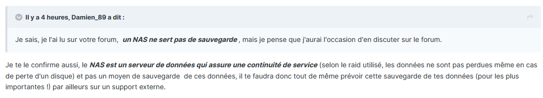

Kramlech Posté(e) le 20 janvier 2022 Posté(e) le 20 janvier 2022 Bonjour à tous Certaines affirmations qui sont parfois des raccourcis et qui mélangent diverses notions me font quelquefois sursauter, et peuvent induire certains utilisateurs en erreur. Je réagis à un échange qui a eu lieu lors de la présentation de @Damien_89 : Il s'agit là d'un raccourci qui est complètement faux, et je m'en explique : Un NAS est effectivement un serveur de données, dans lequel il y a des disques, disques qui peuvent contenir des données. En quoi les données sur ces disques ne pourraient pas être les sauvegardes d'un autre système (au même titre qu'un disque dur sur lequel on fait la sauvegarde de son PC) ? Personnellement, mon PC est régulièrement sauvegardé sur mon NAS, et je m'en porte très bien. Le point sur lequel il faut insister, c'est sur la définition d'une sauvegarde. Une sauvegarde est une opération qui consiste à dupliquer et à mettre en sureté les données d'un système informatique. La mise en sureté se fait généralement via le stockage sur un système différent du système source. De plus une sauvegarde ne doit être accédée et utilisée uniquement pour faire des restaurations... Au vu de ces définitions, en quoi un NAS n'est-il pas un moyen de sauvegarde ? Ce qui n'est pas une sauvegarde, c'est un groupe de stockage en RAID. Ce n'est pas parce qu'il y a une redondance de données entre plusieurs disques, qu'il s'agit d'une sauvegarde. Mais rien n’empêche de stocker des sauvegardes dans un groupe RAID ... Encore une fois, ce qui est important, c'est de bien comprendre ce que doit être une sauvegarde, et de mettre en place une stratégie de sauvegarde cohérente. Il n'est pas correct de dire à priori qu'il est indispensable de prévoir de faire des sauvegardes des données d'un NAS sans savoir ce que sont les données présentes sur le NAS. Alors qu'il s'agit là d'un message que j'ai déjà vu plusieurs fois passer. Ce qui est indispensable, c'est de prévoir une sauvegarde des données présentes uniquement sur le NAS, et ne pas compter sur la redondance créée par les systèmes RAID pour servir de sauvegarde... Donc en résumé : Oui, des sauvegardes peuvent être stockées sur un NAS Non, un système RAID ne peux pas servir de sauvegardes 1 Citer
