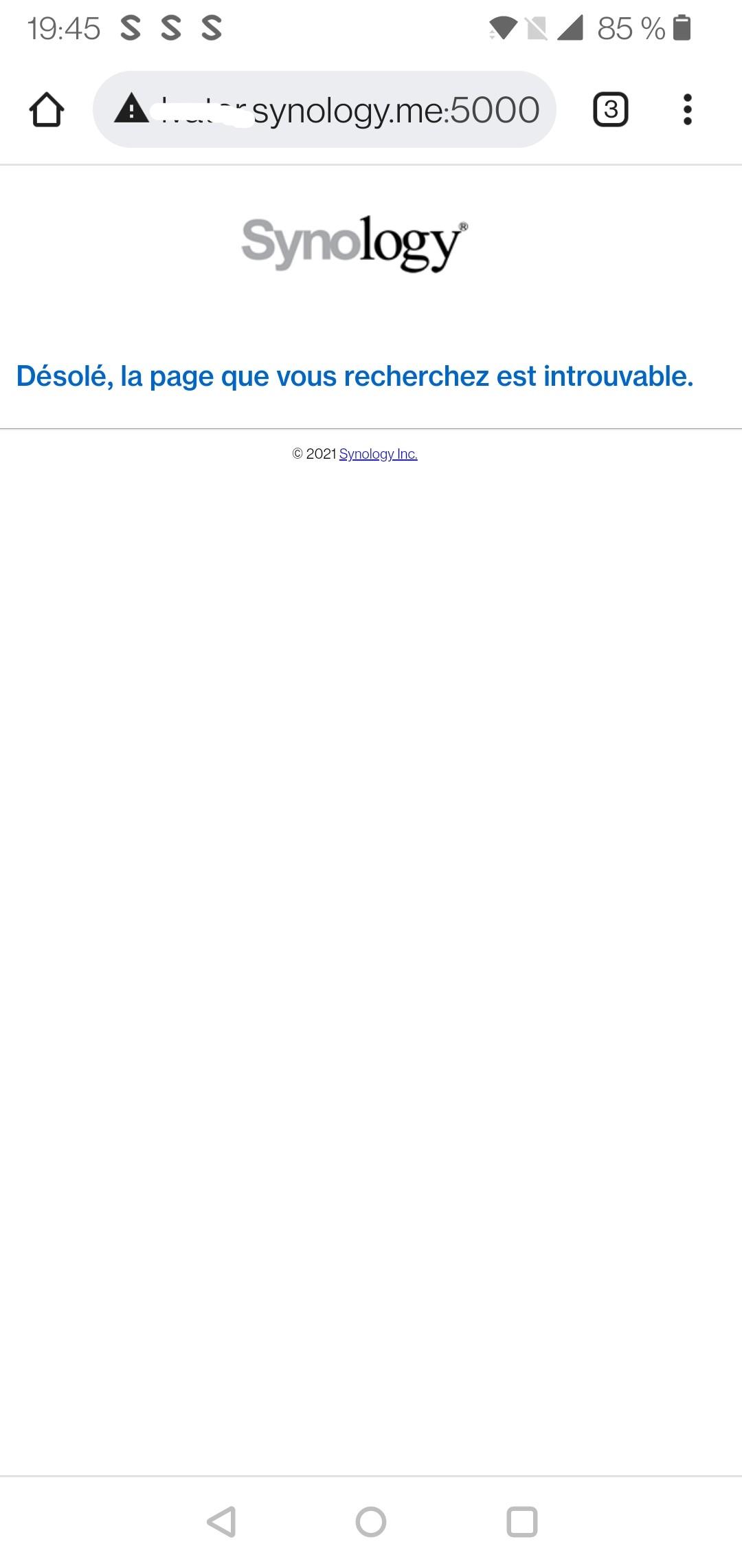

merci pour vos indications. nslookup xxx. synology.me 8.8.8.8 via putty renvoi bien l'ip externe de mon NAS.
Je suis donc passé à l'étape suivante du protocole d'@oracle, soit depuis l'extérieur exécuter http://XXX.synology.me:5000
j'obtiens une page avec le logo de Synology et écrit dessous  la phrase suivante "Désolé, la page que vous recherchez est introuvable"
Ne désespérons pas !😀
merci et bonne soirée
Thierry
@tpmrs
Bon bah cela semble avancer doucement.
  Le 2/13/2022 à 6:44 PM, tpmrs a dit :
Développer
A ce stade, le pare-feu est bien désactivé sur le NAS ? (comme dit dans la procédure).
Et toujours depuis l'extérieur, quand tu tapes http://@IPexterne:5000 tu atteins bien le NAS ?
