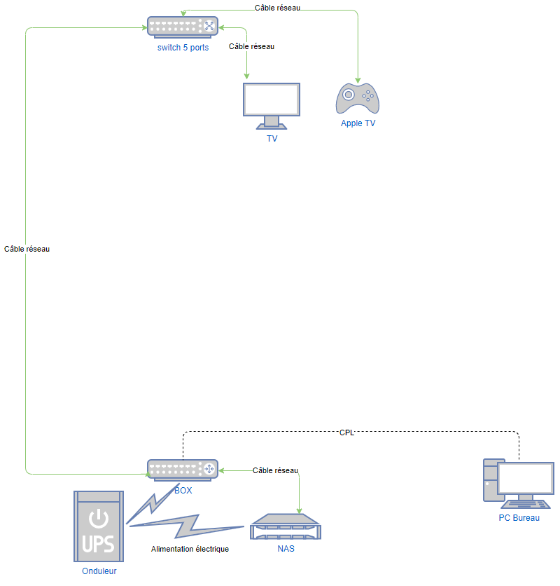

@Val.G
Ok, je vois que l'on ne comprends pas de la même chose.
Quand je lis Flex 5 packs => Je comprends que tu commandes 5 switch avec 5 ports chacun.
Comprends qu'il te faut bien 2 switch possédant chacun 5 ports => Donc commander 2 switch 🙂
Pour le POE, tu n'as pas la configuration pour le mettre en place. Tu te contenteras des les alimenter par leurs ports USB-C.
Modifié par Varx
  • 0
  Le 2/4/2022 à 2:14 PM, Varx a dit :
Développer
Okay, c'est plus clair comme ça. Et du coup, au niveau de l'installation j'ai du mal à concevoir comment raccorder le tout. Si il y a un guide quelque part, qui inclus tout ça, je suis preneur !
Et pour le POE, ça marche !
