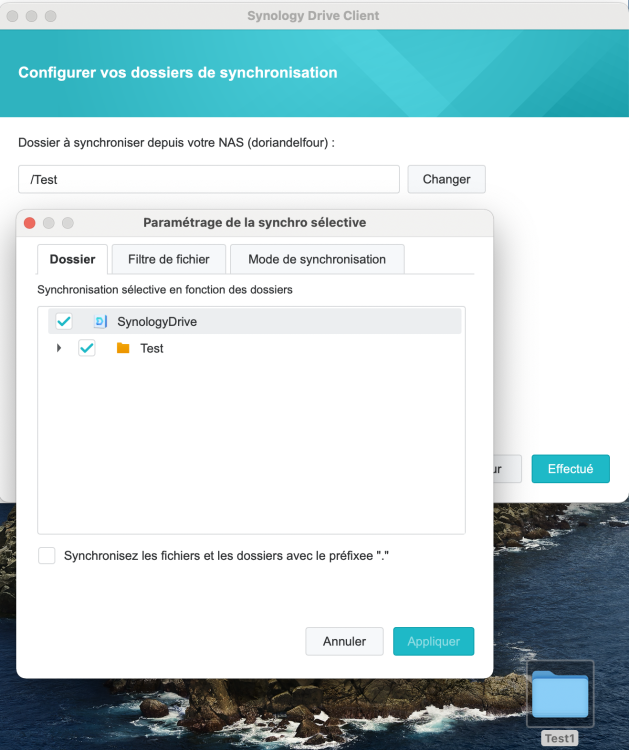

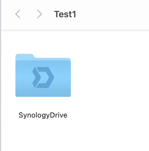

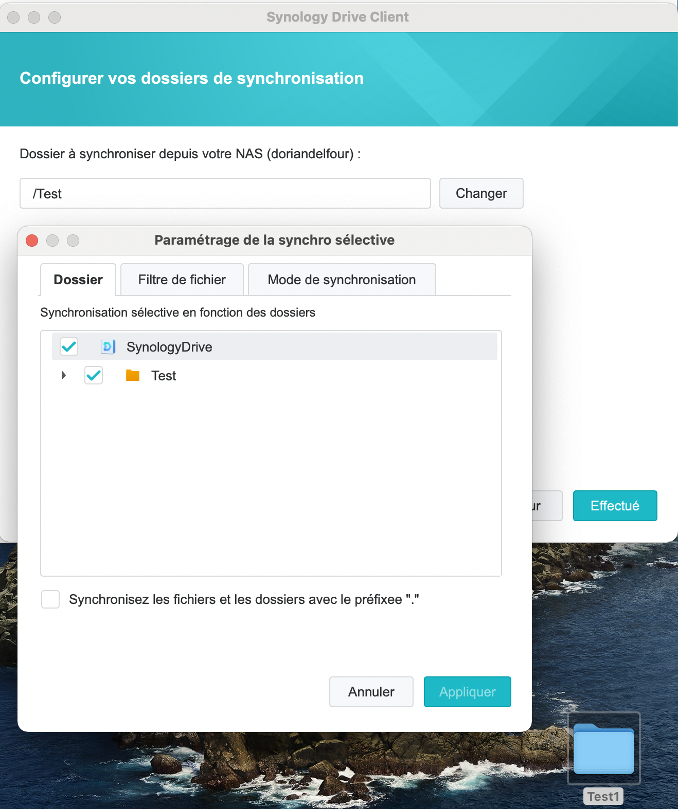

Ah bon ? J'ai cherchĂ©e pourtant ! Je ne trouve pas oĂč et comment me dĂ©barrasser de ce dossier.
605379671_Capturedecran2022-02-04a11_24_13.thumb.png.608001f376ec1aac1f3ac2ed4b12e784.png
Je ne vois vraiment pas, j'ai toujours ce dossier qui se met Ă  la racine de ma destination.

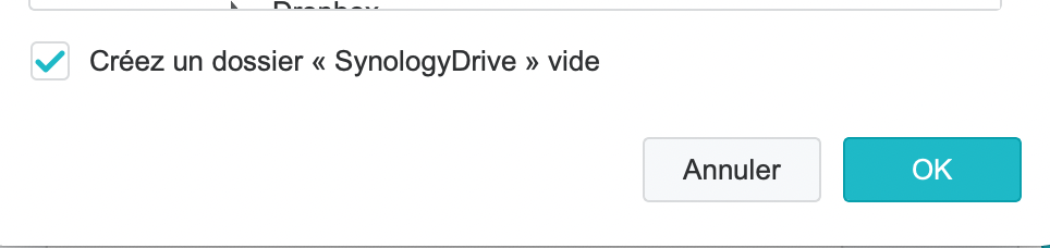

Est-ce que vous avez au moins essayé de changer de dossier sur le client à la création de la tùche ? Je vous confirme qu'il est tout à fait possible de choisir un autre dossier que celui proposé par défaut. Je n'ai plus paramétré de clients depuis un certain temps. Il y avait une case à décocher pour ne pas avoir ce dossier par défaut. Je crois que pour les derniÚres moutures, ce choix se fait directement sur la page que vous avez mise en capture d'écran.
@Mic13710
Merci pour ton aide 🙂 J'ai mise mes lunettes et je vois beaucoup mieux 🙂
Je ne sais mĂȘme pas comment j'ai pu ne pas voir cette case.
Me voilĂ  sauvĂ©e 🙂

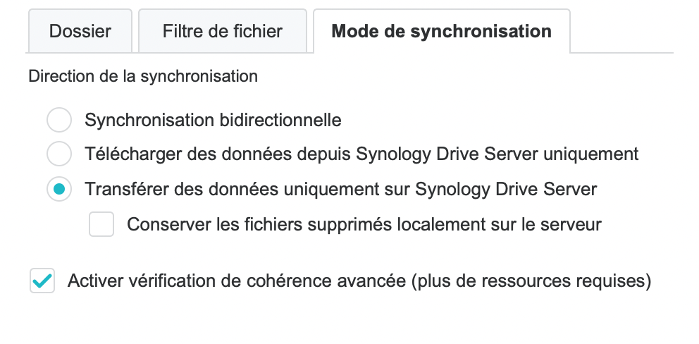

Le problĂšme... c'est que si je dĂ©connecte mon DD Externe.
que j'ai mis sur pause le "Sync" et que je supprime en B, et bien, il me rajoutera les photos de A😞
J'ai testĂ© les deux autres mode unidirectionnels, mais ça ne synchronise pas comme je veux malheureusement 😞
Voilà pourquoi je ne sais pas comment bien gérer tout ça.
EDIT : ça y est j'ai rĂ©ussi Ă  trouver les bons rĂ©glages 🙂
Au cas oĂč qu'une personne aurait le mĂȘme soucis que moi...
Il suffisait juste de décocher "Conserver les fichiers supprimés localement sur le serveur"
J'ai ma solution ENFIN đŸ™‚đŸ™‚đŸ™‚â€ïž

  Le 2/4/2022 Ă  3:45 PM, Nassia a dit :
Le problĂšme... c'est que si je dĂ©connecte mon DD Externe. que j'ai mis sur pause le "Sync" et que je supprime en B, et bien, il me rajoutera les photos de A
DĂ©velopper
Dans le client donc sur B : "paramÚtres" puis "paramÚtres généraux" : "les fichiers supprimés localement seront supprimés de votre nas"
Edit : personnellement je ne l'utilise pas car j'ai toujours mon nas connecté au PC.
