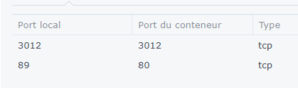

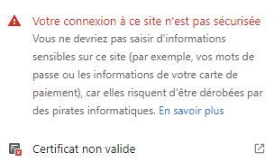

Darkangel Posté(e) le 5 février 2022 Posté(e) le 5 février 2022 Bonjour à tous, j'espère être sur le bon forum et m'en excuse si ce n'est pas le cas. j'avais déjà installé une machine virtuelle sur mon nas synology ds918+ configuré avec un proxy inversé et un certificat let's encrypt (tout fonctionnel mais reverse proxy redirigé vers ip) mais ce ne semble pas fonctionner pareil pour un docker... Aussi j'aurais besoin dune âme charitable pour savoir ce je ne fais pas bien j'ai donc créer un conteneur pour bitwarden sur le docker et attribué des ports j'ai par ailleurs configuré le reverse proxy (j'ai juste effacé mon nom de domaine) j'ai également bien ajouté le port 843 sur mon routeur pointé vers l'adresse de mon serveur (j'ai rien mis pour le port 89...) et enfin dans les certificats et plus précisément celui de letsencrypt je retrouve mon nom de domaine xxxxx pointant vers mon domaine (mais ici je trouve bizarre que c'est xxxx.synology.me avec à la fin : le port sauf que je voila je peux me connecter et je suis bien redirigé vers bitwarden mais le navigateur m'indique que ce n'est pas sécurisé pourtant quand je clic sur l'Astérix rouge et qu'après je clic sur certificat non valide et chemin d'accès de certificat j'ai donc en gros je me connecte c'est a priori sécurisé mais sans l'être donc une idée svp??? car je ne suis pas rassuré de l'utiliser en l'état Merci à vous et bonne journée 0 Citer

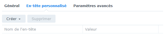

Jeff777 Posté(e) le 5 février 2022 Posté(e) le 5 février 2022 Bonjour, Il y a 2 heures, Darkangel a dit : j'ai par ailleurs configuré le reverse proxy As-tu créé une websocket dans l'onglet "entête personnalisé" ? 0 Citer
Darkangel Posté(e) le 5 février 2022 Auteur Posté(e) le 5 février 2022 (modifié) Bonjour @Jeff777 non je n'ai rien déclaré dans entête merci @MilesTEG1je vais regarder @MilesTEG1pour info j'ai supprimé bitwarden et instalé vaultwarden mais j'ai exactement le même soucis de certificat non reconnu .. Modifié le 5 février 2022 par Darkangel 0 Citer

MilesTEG1 Posté(e) le 7 février 2022 Posté(e) le 7 février 2022 @Darkangel C'est quoi qui te dit que le certificat n'est pas reconnu ? Tu l'as fait comment ton certificat ? Normalement si tu le fais via DSM, et que tu mets bien le nom de domaine associé dans le reverse proxy, tu n'as pas de problème... 0 Citer

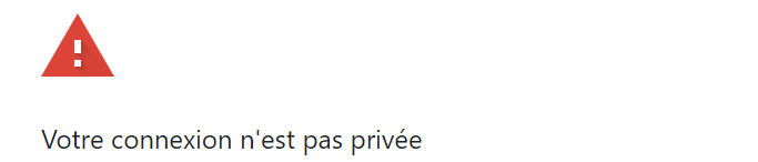

Darkangel Posté(e) le 7 février 2022 Auteur Posté(e) le 7 février 2022 (modifié) Bonjour, si je charge le nom de domaine via mon iphone ou navigateur Google sur ordi et bah ça affiche non sécurisé alors que le certificat est valide (lets encrypt) alors que pour ma machine virtuelle ca fonctionne nickel via ce même certificat mais je trouve bizarre qu’au nom de domaine le port doit être rajoute mais il est vrai que pour ma machine virtuelle je passe par une ip dédiée J’ai exactement le meme soucis qu’avec bitwarden intial. j’ai changé le port en 856 / changé sur le routeur mais rien n’y fait. Voir premier post explicatif à avec imprim écran. mais question bête à tout hasard faut il un certificat par domaine? Ou un seul certificat peut il être bien utilisé pour plusieurs sous domaine comme ici Modifié le 7 février 2022 par Darkangel 0 Citer
Jeff777 Posté(e) le 7 février 2022 Posté(e) le 7 février 2022 (modifié) @Darkangel Bonsoir Un certificat peut couvrir un domaine ndd et des domaines tartanpionX.ndd mais il faut que tartanpion1.ndd, tartanpion2.ndd etc soient déclarés comme autre noms au moment de la création du Certificat. Tu peux aussi créer un certificat pour ndd et un autre pour tartanpion1 et tartanpion2.ndd ou un certificat pour chacun. Il existe aussi la "wildcard" , en déclarant un certificat pour *.ndd tous les domaines tartanpionsx.ndd seront couverts par ce certificat. Modifié le 7 février 2022 par Jeff777 2 Citer
