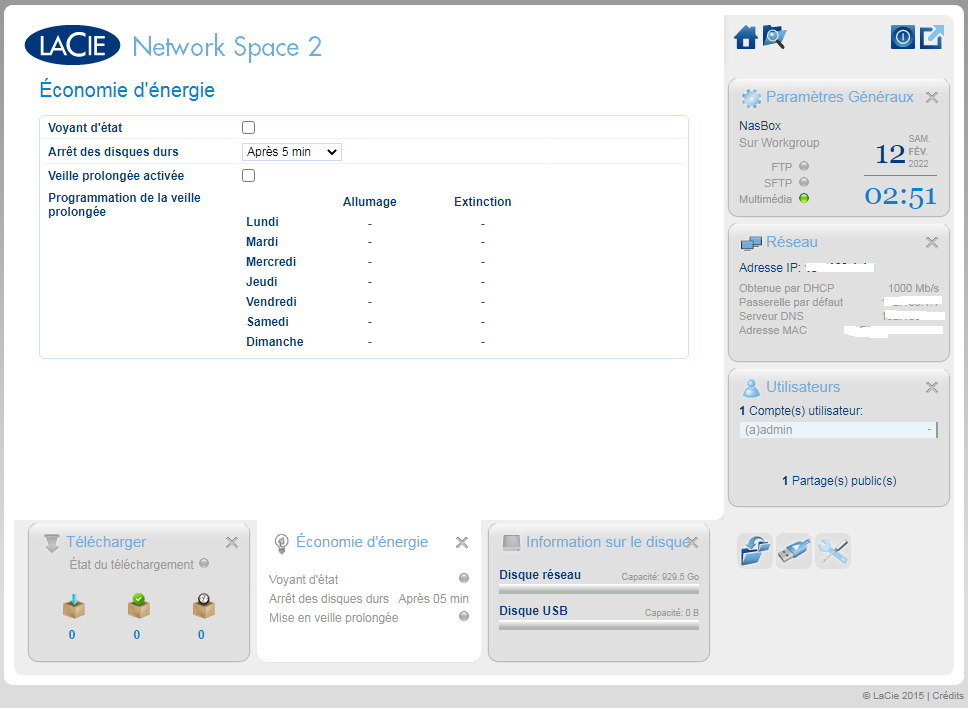

La quarantaine et avec un niveau moyen en informatique (toujours sous win 7, mais le passage au 10 est bien prévu ;))
Je suis totalement novice en ce qui concerne un NAS.
Mais pour débuter et aussi en fonction de mon budget, j'ai donc acheté un nas lacie (https://www.ldlc.com/fiche/PB00095401.html) LaCie Network Space 2 (1To)
Il est connecté à un switch d-link qui lui est connecté à la livebox 4, le tout en ethernet.
Il fonctionne comme je le souhaite ou presque. Connexion avec les PC ok, avec la télé ok et le tel aussi.
Le seul truc qui me dérange c'est le mode économique que j'ai réglé à 5 minutes. Malgré cela le disque dur se réveille tout seul.
Avez-vous une idée ?
Petit ajout :
J'ai fait un test, si je débranche le nas du câble rj45, il se réveille quand même environ une fois par heure.
J'entens le disque dur tourner. Je me demande donc ce qu'il se passe.
Par contre quand il est connecté au câble, c'est un peu plus fréquent.
Cdt Jérôme

Effectivement si le NAS est relié au réseau il y a plus d'activité.
Mais durant le test avec le NAS allumé mais déconnecté physiquement du réseau, là le disque se réveille environ une fois par heure. Il tourne environ 20 min puis il repasse en veille. (Ce qui m'intrigue)
Voici la config de la mise en veille. Je n'ai pas activé la veille prolongée car là le disque mais pas mal de temps a ce réveiller. (Si j'avais su et si j'avais le budget, j'aurais pris un NAS de meilleur qualité)
Cdt Jérôme
