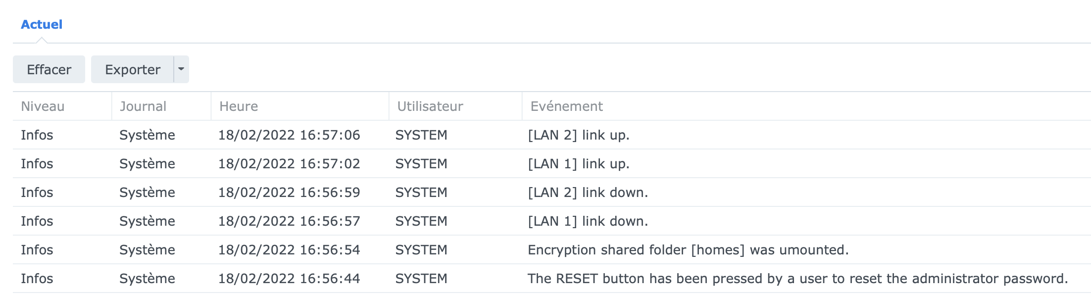

Par contre, il a encore fait à 2 reprises les bip cet après midi et voici ce que j'ai récupéré dans les logs (voir photo)
alors qu'évidement je n'ai pas appuyé sur le bouton RESET.

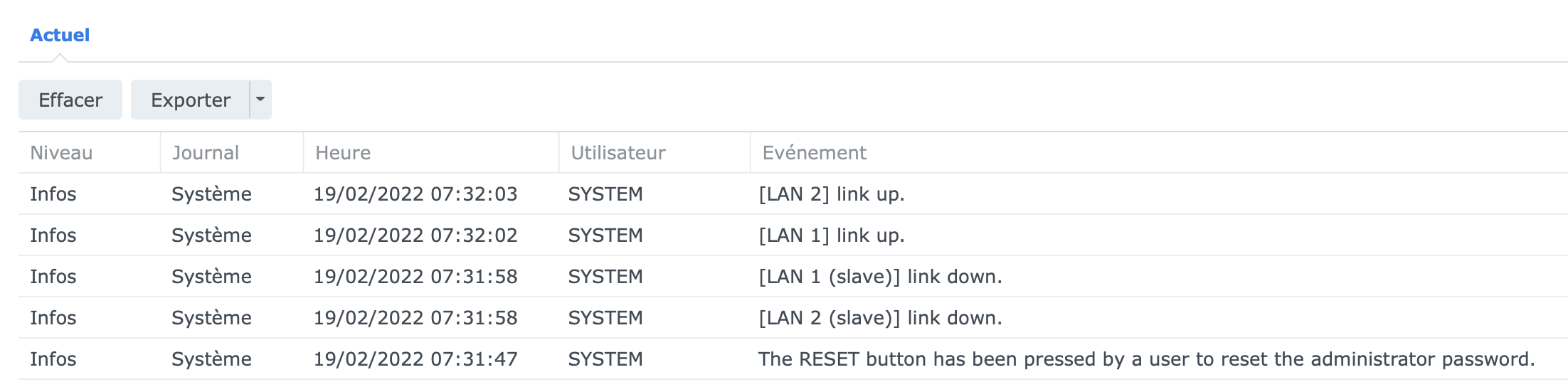

j'ai suivi tes indications Pluton212+ et j'ai la meme chose
j'ai démarré le system DSM sur un seul disque vierge de 1To, installation de DSM 7 update 2 etc. au bout de 5min après le démarrage du system, il m'a indiqué le meme message d'erreur avec Bip de Reset/boot.

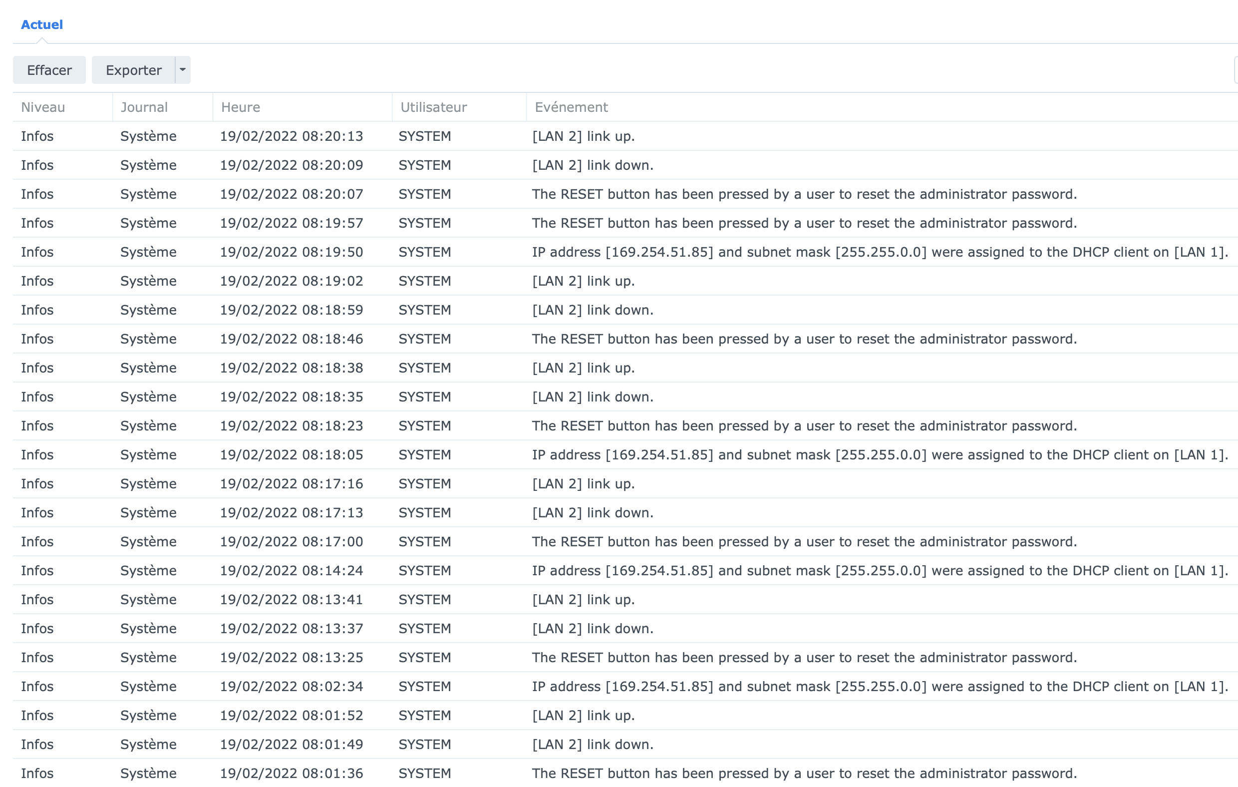

il reset même le system 7x en 20 min ! je ne sais pas du tout à quoi c'est du à part si ça vient de l'alimentation comme disait Oracle7 mais bon

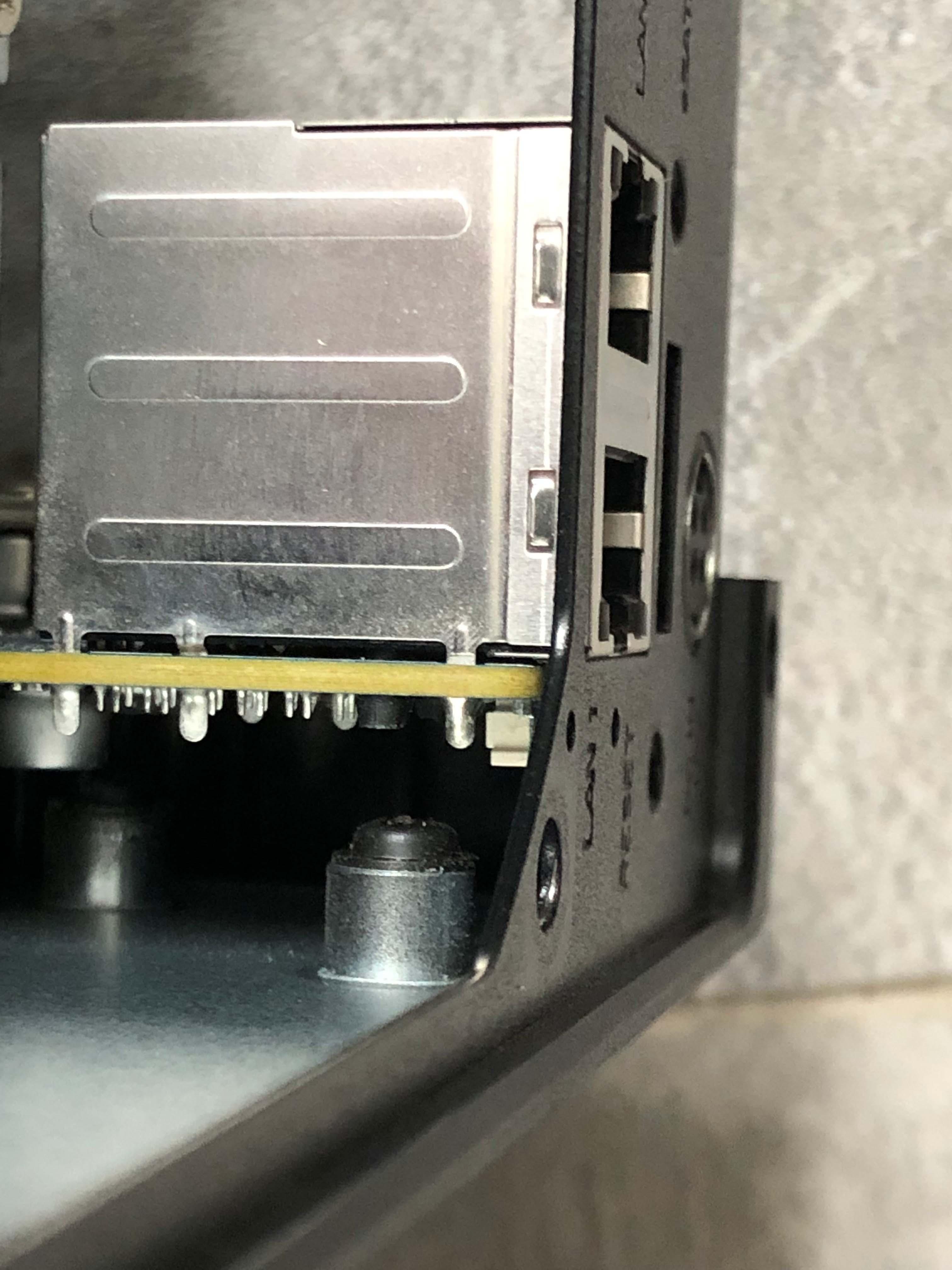

J'ai pris une photo du bouton reset à l'arrière, comme vous pouvez le constater, tout est clean.
Ce n'est pas parce que c'est propre que le bouton fonctionne correctement. Il y a eu par le passé des remplacements de NAS par Synology justement à cause de ce fameux bouton qui réinitialisait sans raison.
Je peux bien évidemment me tromper et la cause peut être ailleurs mais pour moi, votre problème est identique et les messages le confirme. De toute manière, ce message n'apparait pas sans raison. A vous d'en tirer les conclusions.
