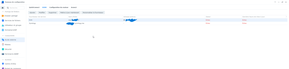

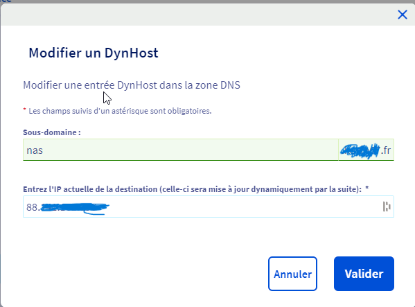

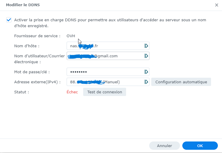

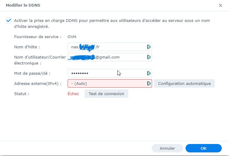

msedge_vQYYeKWAc0.thumb.png.9b457718eccadde1986076582aa42d57.pngmsedge_NzHf1IwgaZ.png.d372c96d6706af0f247f4366452db076.pngmsedge_i9eXUR7bWx.png.3e0918d89ba54f569851a7dc9372b9e7.pngmsedge_dFCRtWY13L.png.5622eed1e7c3c13d681f95c0b4564423.png
J'arrive à accéder à mon asthme de l'extérieur, par contre il ne récupère plus automatiquement l'adresse IPv4 statut échec. J'ai recréé un dynDSN et identifient avec la nouvelle IPV4 rien à faire.
Une solution si quelqu'un souhaite m'aider.
