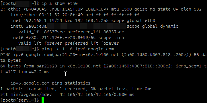

  Le 2/23/2022 à 10:46 AM, .Shad. a dit :
Est-ce que ton NAS dispose d'une IPv6 routable ? c'est déjà un préalable pour communiquer avec l'extérieur, une IP routable commencera probablement par "2a" de ton côté.
Si c'est le cas, tu peux vérifier que la connectivité est fonctionnelle en faisant un :
ping -6 ipv6.google.com
Tout est OK de ce côté:

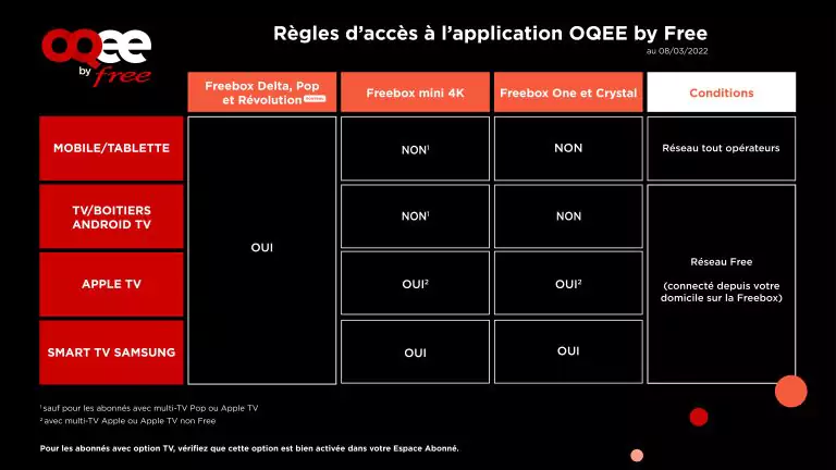

  Le 2/22/2022 à 6:59 AM, MilesTEG1 a dit :
pour avoir la tv de free via l’app OQEE (sans le relais ipv6, point de tv).
Je re bondit sur ton message, l’application est disponible pour toutes les forfaits désormais, je suis en ipv4 only et pas de soucis, donc désormais cette limitation a pris fin.
  Le 6/28/2022 à 8:28 PM, Einsteinium a dit :
L'app OQEE pour appleTV, AndroidTV fonctionne maintenant derrière un routeur sans être directement connecté au réseau de la Freebox?
Car l'app pour iOS/iPadOS, Android fonctionnée déjà sur d'autre réseaux, opérateurs.
Modifié par maxou56
Sur mobile y a jamais eu de soucis à passer par un autre fai, ipv6 ou pas.
pzr contre en lan sur une Apple TV, c’est toujours limité à une connexion free donc ipv6 de free :
Tableau_r%C3%A8gles_dacc%C3%A8s_OQEE-MAR
Ces règles d'accès vont être modifiées par Free (la nouvelle date d'hier, 28/06/2022). OQEE by Free est désormais disponible sur Freebox Mini 4K, et prochainement sur Freebox Crystal (v5) et Freebox One.
  Le 6/29/2022 à 7:57 AM, PiwiLAbruti a dit :
Là il n'est question que de certains freebox, et des players.
je parlais pour une AppleTV. Jusqu'à présente, il faut l'IPv6 de la freebox en plus du serveur DNS IPv6 de cette dernière pour que OQee fonctionne sur l'appleTV.
L’app est déjà disponible depuis longtemps sur Apple TV avec les Freebox mini 4K.
Le changement ne doit concerner que la version iOS?
