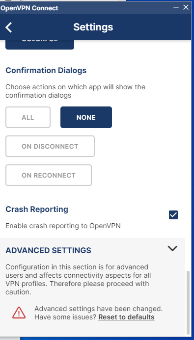

Pour la version d’OPenVpn version Windows, elle tout juste fraîche installer, c’est le bas de la page, mais il faut cliquer sur une petite pour pouvoir visualiser les 2 options des DNS.

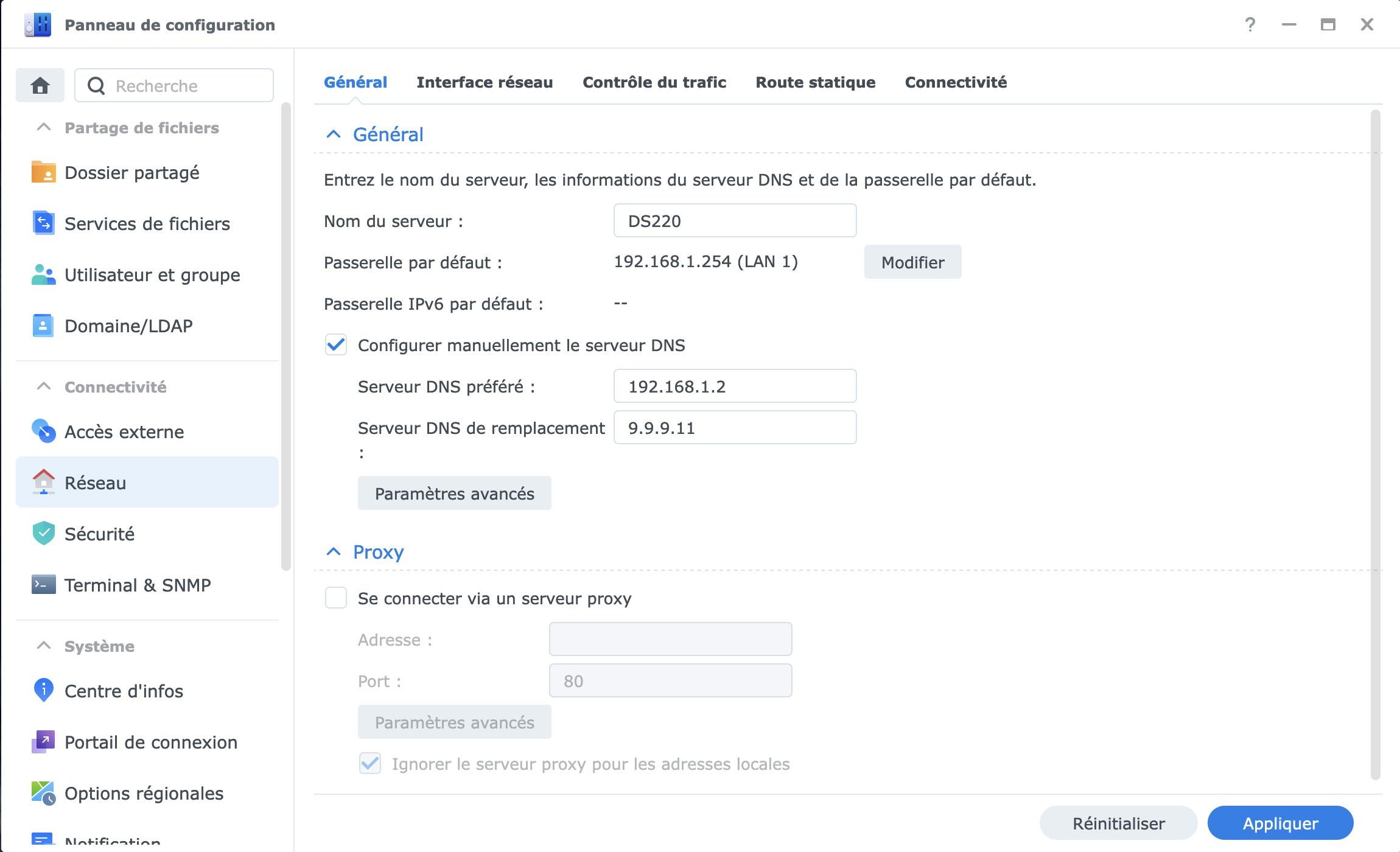

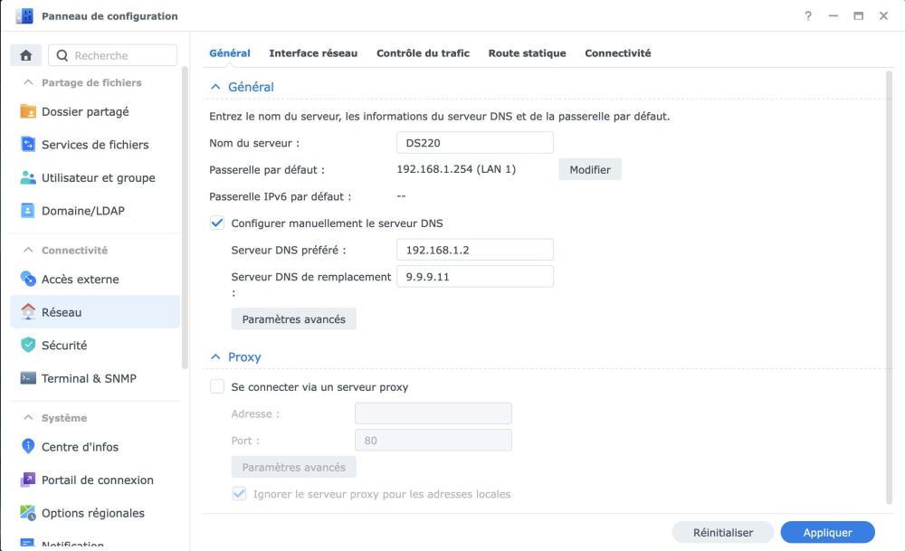

Bonjour @Mickaël DRJ,
Dans Réseau > Général, j'ai indiqué comme passerelle par défaut celle de la box internet. Il n'est pas nécessaire, contrairement à la copie d'écran, de configurer manuellement les serveurs DNS car ce sont les serveurs configurés au niveau de la box qui seront utilisés. Dans ton cas ceux de Google. Tu peux utiliser les serveurs DNS de Quad9 qui sont tout aussi efficaces que ceux de Google et qui respectent ta vie privée. Serveur principal 9.9.9.11 Serveur secondaire 149.112.112.11
J'ai renseigné manuellement les serveurs DNS parce que j'ai mis en œuvre le paquet DNS Server sur le NAS.
Bonjour @CyberFr
  Le 2/27/2022 à 8:14 AM, CyberFr a dit :
Développer
Cool, j'en profite pour mettre à jour ma box, j'ai remis le NAS avec les DNS en automatique, car oui il n'y avait pas vraiment d’intérêt.

C'est la version windows d'Open VPN et il a des options masqué en bas de la page des settings, il faut cliqué sur la petites flèches advenced settings
