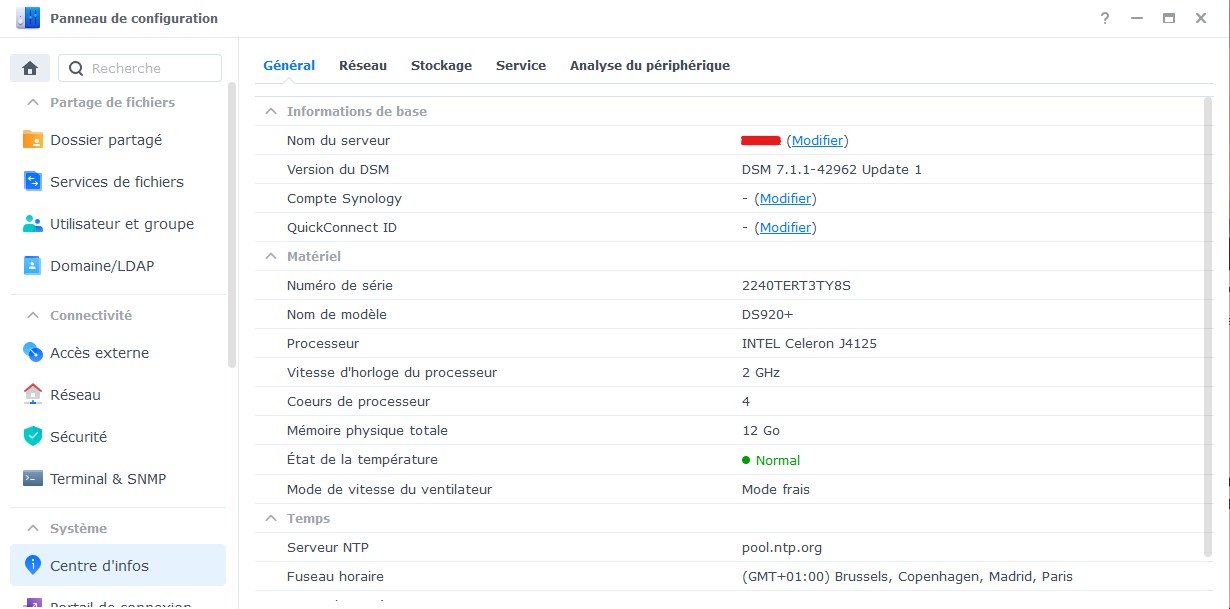

MilesTEG1 Posté(e) le 24 février 2022 Posté(e) le 24 février 2022 (modifié) Pour information, le 920+ possède de base 4Go de ram avec sa barrette soudée... J'ai ajouté une de 8Go pour avoir 12Go. Modifié le 24 février 2022 par MilesTEG1 modification de la quantité de ram totale de mon NAS 1 Citer

MilesTEG1 Posté(e) le 24 février 2022 Posté(e) le 24 février 2022 il y a 37 minutes, Mic13710 a dit : @MilesTEG1 Tout le monde sait bien que 4Go + 8Go = 14Go 😆 il y a 38 minutes, PiwiLAbruti a dit : On ne s'en sort pas avec les quantités de RAM 😄 (14Go ?) il y a 6 minutes, .Shad. a dit : Je vous offre les 2 Go en trop ma bonne dame ! Ha c'est bon hein 😆🤣 C'est vautre faute aussi, avec tous ces chiffres 😜 (et avec mon disque de 14To, je me suis mélangé les pinceaux 🤪) Bon j'ai édité ^^ Ça fait 12 Go 😅 0 Citer

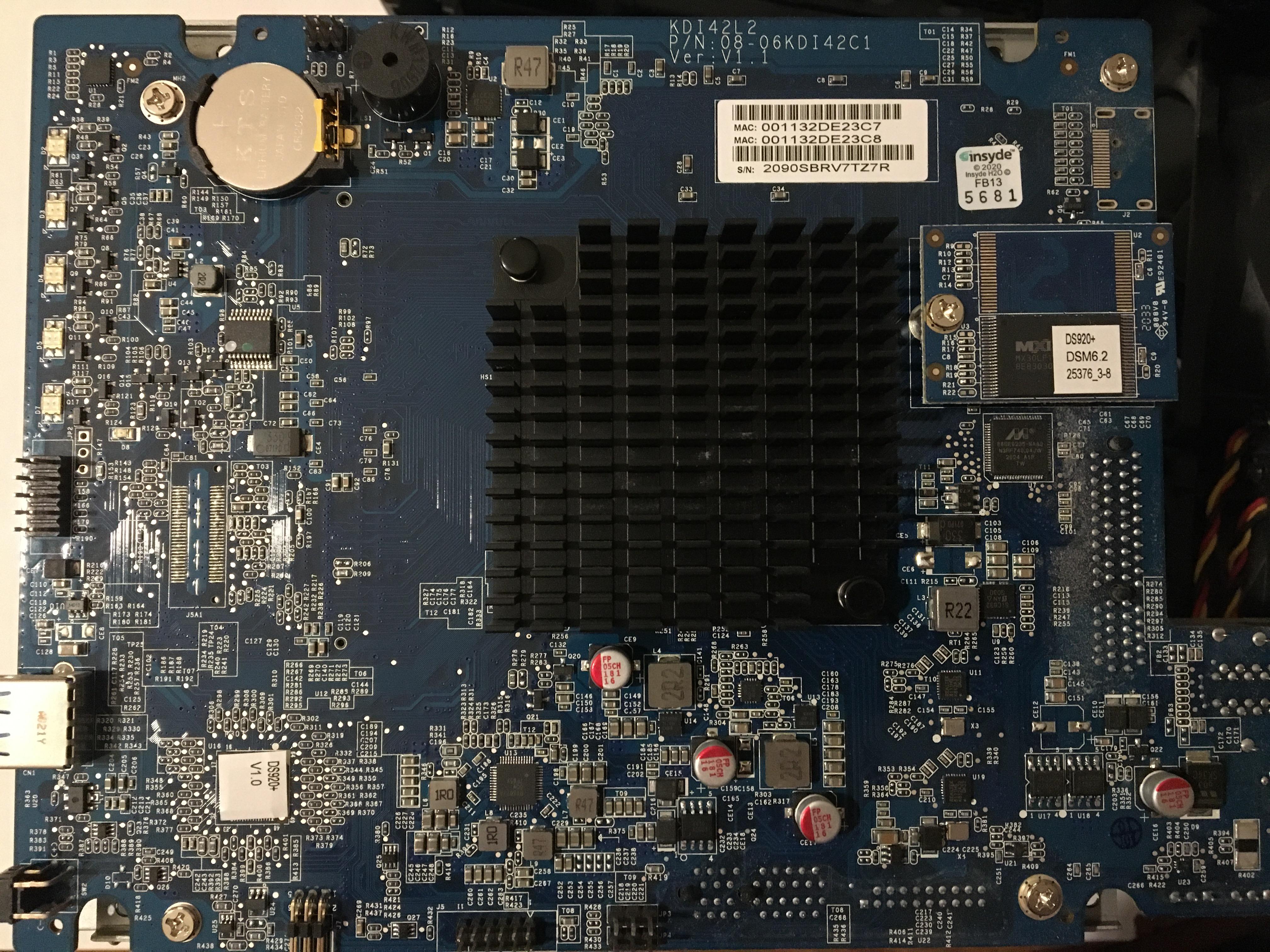

Nono75 Posté(e) le 24 février 2022 Auteur Posté(e) le 24 février 2022 Merci à PiwiLAbruti, MilesTEG1, Mic13710, .Shad. et Mic13710 pour vos réponses. J'ai ouvert complètement mon NAS pour regarder de plus près l'intérieur de mon NAS : tous les composants sont soudés. J'ai refait une installation de la barrette mémoire qui s'est avérée malheureusement infructueuse. (LED bleue clignotante pendant les cinq minutes de test qui indique à priori un problème avec la CPU). Pour information, aucun périphérique externe n'était connecté à mon NAS lors des essais. J'en ai profité pour prendre une photo de la carte-mère que je partage avec vous. Je vais donc retourner ma barrette de 32Go et me rabattre sur une barrette mémoire de 8Go,... 😢 A bientôt, Nono75 0 Citer

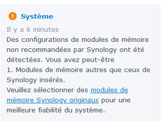

Audio Posté(e) le 25 janvier 2023 Posté(e) le 25 janvier 2023 Bonjour, Pour information je viens d'étendre la mémoire d'un de mes DS920+ avec un barrette Kingston de 8 Go (KCP426SS8/8). Aucun problème si ce n'est un petit message de Synology rappelant le type de mémoire compatible pour le DS 920+ . Bonne continuation à tous. Audio 1 Citer
