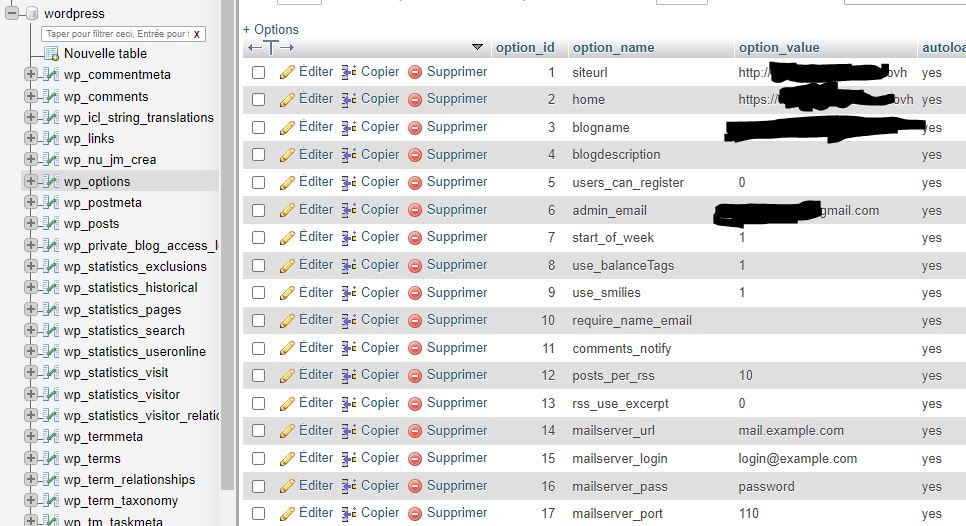

Sinon avec PhpMyAdmin connecté en root sur la base de donnée "wordpress" tu peux corriger les URL (lignes1 et 2 de wp_options) :
Edit Pour modifier les permalink c'est la ligne 28 (permalink_structure) de la même  table. (Il faut changer le nombre de lignes publiées qui est de 25 par défaut, ou rechercher permalink)

Il me reste à transférer le dossier wp-content de mon site et à importer sa BdD sur la nouvelle avec PhpMyAdmin ainsi qu'à modifier l'hôte du site dans la nouvelle BdB (wp-option 2 premières lignes.)

oui dans réglage/général mais il faut aussi le faire dans la BdB wp-option
