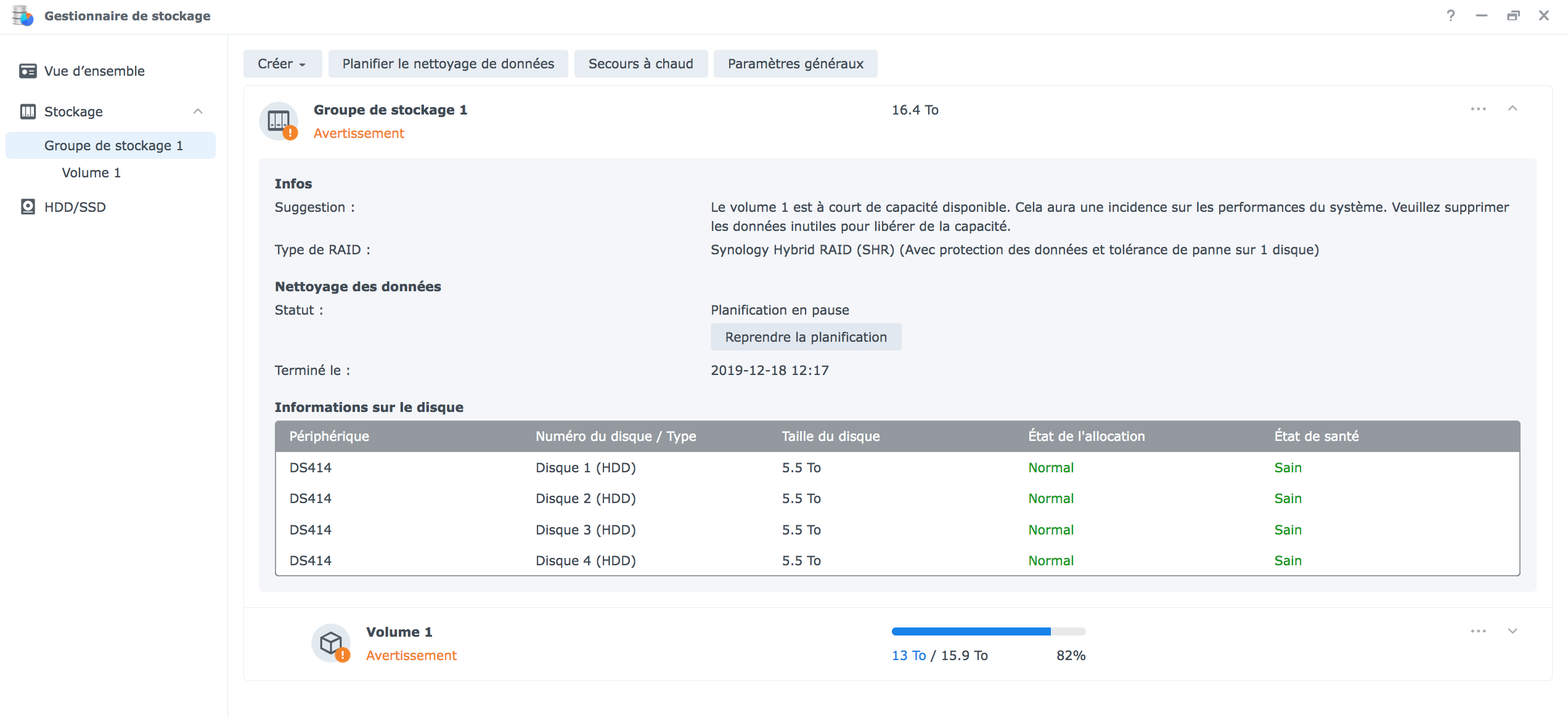

olivier70 Posté(e) le 17 mars 2022 Auteur Posté(e) le 17 mars 2022 Non, j'ai 1 seul volume comme sur la capture écran jointe. Et je suis à cours de place... 0 Citer
maxou56 Posté(e) le 17 mars 2022 Posté(e) le 17 mars 2022 (modifié) il y a 38 minutes, olivier70 a dit : Non, j'ai 1 seul volume comme sur la capture écran jointe. Et je suis à cours de place... Donc tu perd de la place, car ton Groupe de stockage fait "16.4To" et ton volume "15.9To" ce qui est le max par volumes sur ce modèle de NAS, tu as env 400Go de perdus. Pourquoi tu ne les utilises pas? Et si tu remplaces les disques par des plus gros il faudra bien créer au moins un 2nd volume, sinon cela ne servira à rien. L'avertissement c'est quoi? Si c'est pour l'espace restant tou peux le modifier dans volume > ... > paramétres Le groupe de stockage a été créer avec DSM7 ou DSM6 (ou plus ancien)? Modifié le 17 mars 2022 par maxou56 0 Citer

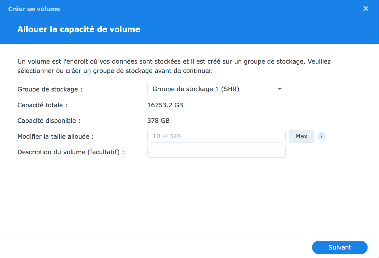

olivier70 Posté(e) le 17 mars 2022 Auteur Posté(e) le 17 mars 2022 (modifié) Me revoilà ! J'ai modifié l'avertissement à 10%. Maintenant, je vais créer un 2ème volume avec la 1ère méthode. C'est par là ? Et j'alloue le "Max" ? Et quelle description donner ? Modifié le 17 mars 2022 par olivier70 0 Citer
maxou56 Posté(e) le 17 mars 2022 Posté(e) le 17 mars 2022 (modifié) il y a 53 minutes, olivier70 a dit : Et quel nom donner ? C'est facultatif, et modifiable plus tard. C'est juste une description pour toi, les noms des Volumes, c'est Volume 1, Volume2, Volume 3... et c'est non modifiable. il y a 53 minutes, olivier70 a dit : Et j'alloue le "Max" ? Oui, attention on ne peut pas réduire le taille d'un volume sans devoir le supprimer et le recréer. On ne peut que l'agrandir. Ensuite pour l'utiliser, tu peux choisir sur quel volume sera tel ou tel dossier partagé, dans panneau de configuration > dossier partagé > sélectionner un dossier > modifier > emplacement Modifié le 17 mars 2022 par maxou56 0 Citer

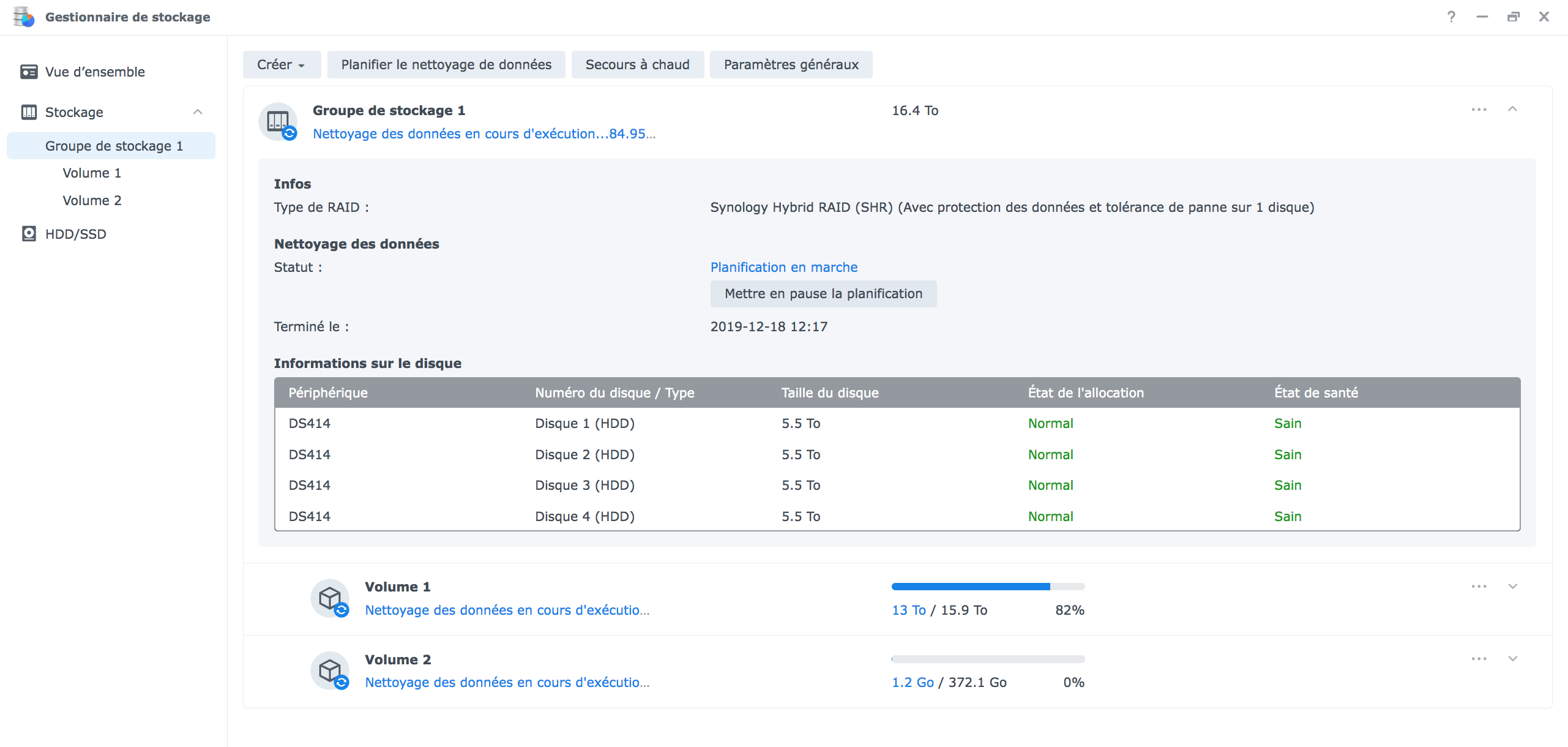

olivier70 Posté(e) le 17 mars 2022 Auteur Posté(e) le 17 mars 2022 Le volume2 est créé (le nettoyage de données est "en cours"). A quoi sert-il précisément, ce volume2 ? Puis-je le faire "monter" sur le bureau de mon ordinateur et l'utiliser comme un disque de stockage ? Pour l'instant, je ne le "vois" pas... Quelle est l'étape suivante (je n'ai pas encore acheter d'autres disques pour le moment) ? 0 Citer
maxou56 Posté(e) le 17 mars 2022 Posté(e) le 17 mars 2022 (modifié) il y a 24 minutes, olivier70 a dit : A quoi sert-il précisément, ce volume2 ? C'est comme ton Volume 1 (tu peux installer des paquets, avoir des dossier partagés). Ce modèle de NAS est limité dans la taille des volumes à 16Tio, donc si tu dépasses il faut obligatoirement plusieurs volumes. La gestion est moins facile qu'avec un seul volume, mais tu n'as pas le choix c'est une limitation de ce type de NAS. Alors que sur ton DS418Play la taille maximum des volumes c'est 108Tio. il y a 24 minutes, olivier70 a dit : puis-je le faire "monter" sur le bureau de mon ordinateur et l'utiliser comme un disque de stockage ? Pour l'instant, je ne le "vois" pas... Oui c'est normal, c'est comme le Volume 1, il n'est pas non plus visible. Seul les dossier partagées sont visibles. Il est possible soit de créer des dossiers partagées sur ce volume, soit de déplacer des dossiers existants sur ce volume. il y a 49 minutes, maxou56 a dit : tu peux choisir sur quel volume sera tel ou tel dossier partagé, dans panneau de configuration > dossier partagé > sélectionner un dossier > modifier > emplacement il y a 24 minutes, olivier70 a dit : Quelle est l'étape suivante (je n'ai pas encore acheter d'autres disques pour le moment) ? Si tu changes certains disques par des plus gros (un par un), tu arrêtes le NAS, remplaces un disque, lance la réparation, idem pour un 2ème. Avec un 2ème disque le Groupe de stockage sera agrandi (par exemple avec 2*8TB, tu auras 2TB de plus), une fois l'agrandissement terminé, tu pourras agrandir le Volume 2... Modifié le 17 mars 2022 par maxou56 0 Citer
