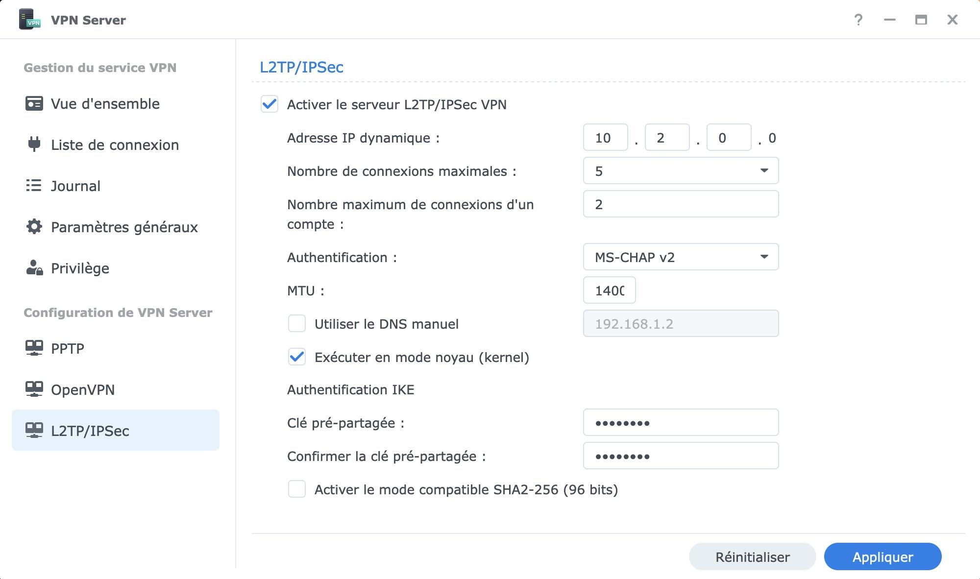

J'utilise très fréquemment le VPN avec L2TP sur mon mac, et je viens de tenter d'avoir en même temps le mobile en L2TP aussi.
Les deux connexions sont effectives en même temps, sans soucis.
Bon, la capture suivante est issue de VPN Plus Serveur sur mon RT, mais il me semble que l'option est aussi présente sur VPN Serveur du NAS :

Il y a 21 heures, CyberFr a dit :
Il l'est, DSM propose un nombre de connexions maximales. Ce sont les réglages brut de coffrage puisque je n'utilise pas L2TP.
Bien! Après vérification j'ai exactement les même paramètres.
