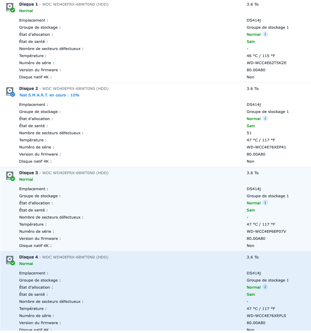

J'ai un test approfondi du disque 2 en cours, qui stagne à 90% (mauvais signe...)
Il semble que les disques 1, 3 et 4 soient sains, le 2 présente des secteurs défectueux.
Les copies de fichiers vers et depuis le NAS fonctionnent mais tout est très lent ; l'affichage du contenu du NAS depuis mon Finder prend un temps très conséquent, et les manipulations depuis DSM sont aussi fort lentes je trouve. Tout converge apparemment vers un disque 2 qui déconne, mais je n'ai pas encore eu la motivation de permuter deux disques pour vérifier que le souci est dans le disque et pas son emplacement (préconisation de Synology dans la recherche de panne).
Ah. Le temps de faire la capture d'écran et le test SMART est indiqué non plus 90% mais 10% alors qu'il tourne depuis hier soir... ai-je la berlue ?
Autre mystère : après des tests SMART rapides, tout les disques sont indiqués SAINS même le n°2 avec ses 51 secteurs défectueux (et les tests approfondis ne vont pas au bout apparemment, c'est toujours indiqué "test interrompu"). Qu'en conclure ? Que ça peut tourner comme ça (mais lentement) ? Pourquoi ne peut-on pas traiter les secteurs défectueux comme avec un utilitaires disques système ? (et les bannir ou les réparer/corriger)
Modifié par Damien Artero
