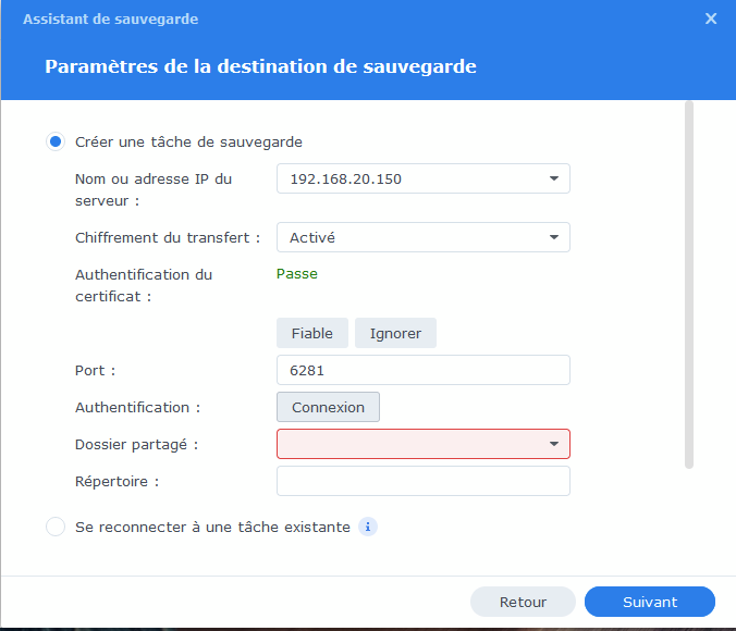

Mon problème à ce stade est que je n'arrive pas à voir le NAS2 quand je suis sur le NAS1. Impossible d'utiliser Hyperbackup. La connexion n'est pas reconnue !
Avez-vous une piste pour pour que les NAS se perçoivent comme étant issus d'un même réseau ?

Non aucune configuration spécifique, il suffit de mettre l'IP local du NAS distant.
Sur ta capture 0B/0B échanger c'est étrange et semble indiquer un problème.

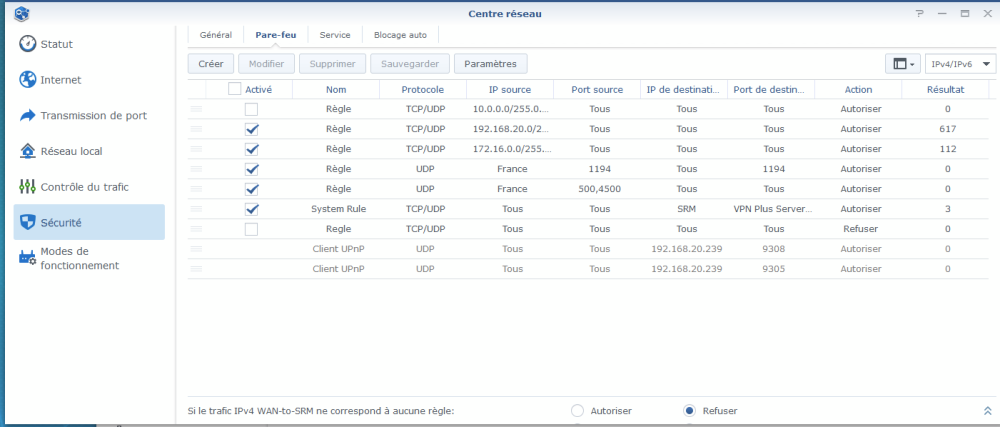

Donc livebox en DMZ vers le routeur Synology.
Puis dans le pare feu routeur tu as bien créer une régies pour le L2TP (ports 4500/500) par exemple limité à la France?

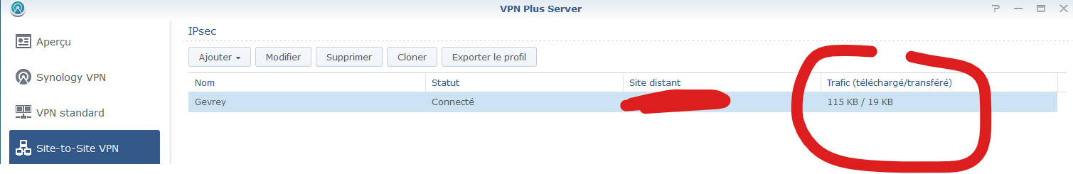

C'est bien indiqué connecté dans les 2 paquets VPN Plus Server > Site-to-site VPN, sur les 2 Routeurs?
Les sous réseaux privés des sites distant correspondent bien à ceux sélectionner pour les sous réseaux privés locaux?
Par exemple sur routeur en 192.168.10.0/24 dans sous réseaux privés du site distant c'est bien 192.168.20.0/24
Et sur l'autre routeur en 192.168.20.0/24 dans sous réseaux privés du site distant c'est bien 192.168.10.0/24
Modifié par maxou56

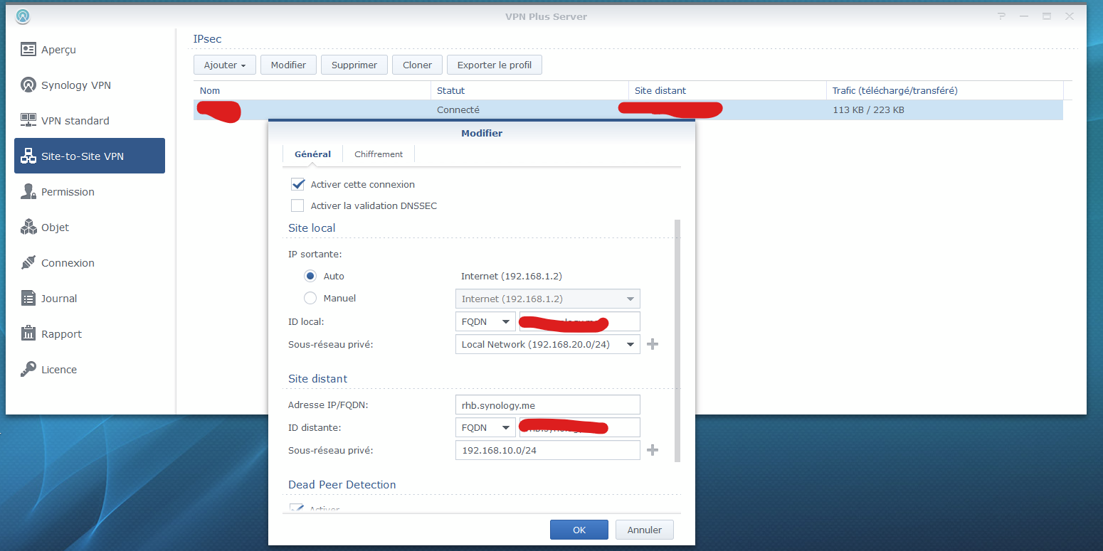

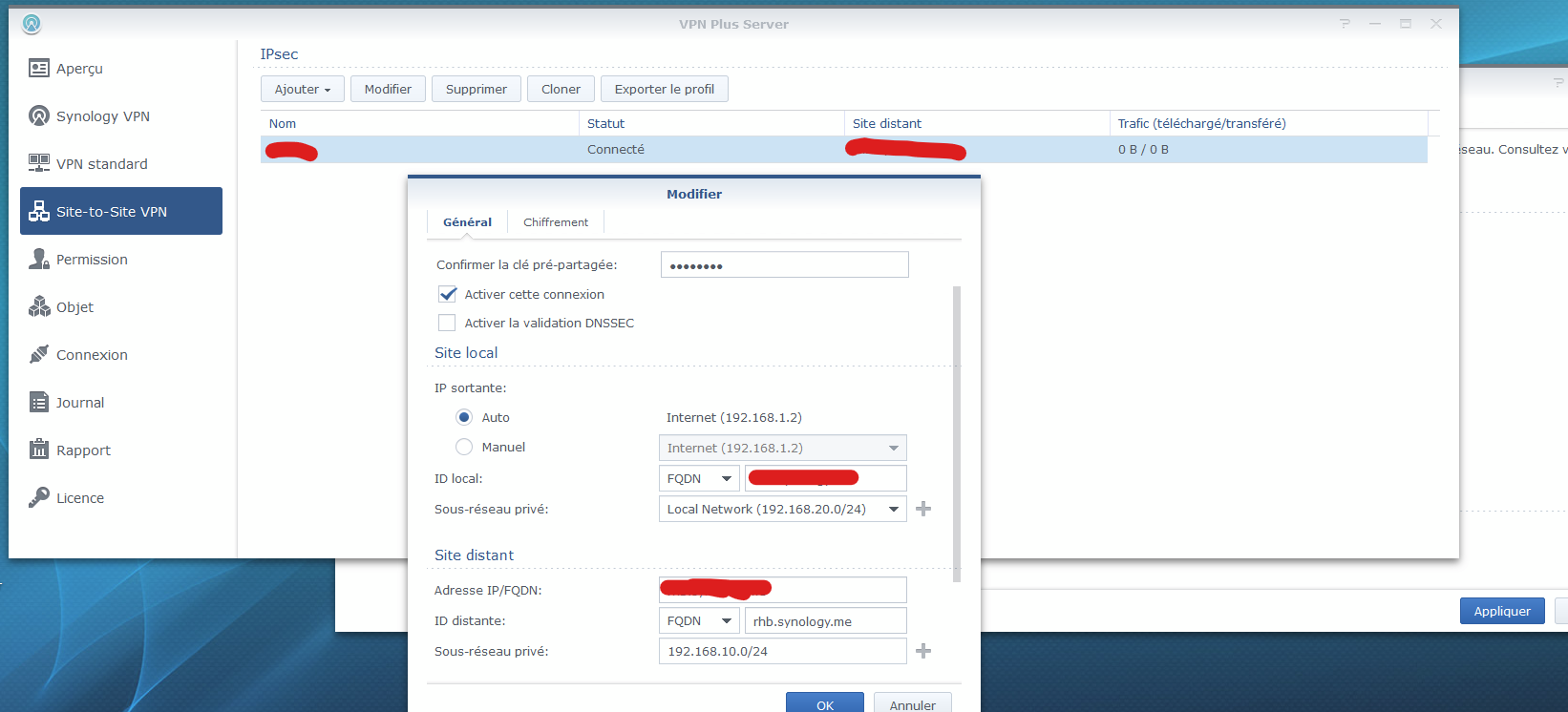

  Le 5/4/2022 à 12:28 AM, maxou56 a dit :
Développer
Oui, c'est bien indiqué Connecté sur les 2 routeurs
Développer
Oui
Voici la capture de la config site2site de mon RT dont l'IP est 192.168.10.1

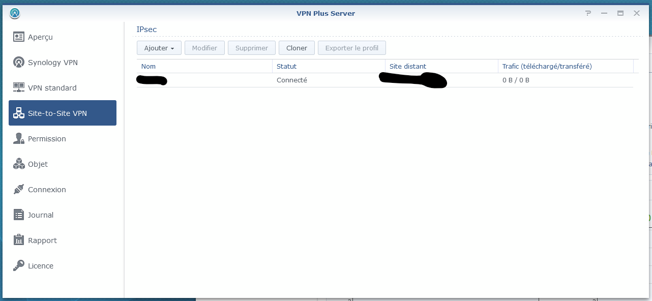

  Le 5/3/2022 à 9:07 PM, maxou56 a dit :
Développer
Oui, je suis d'accord avec toi, trop bizarre !

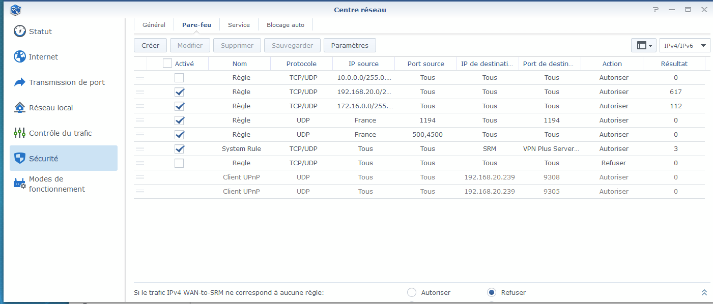

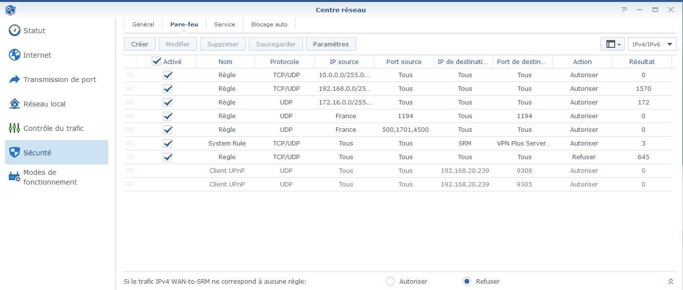

Développer

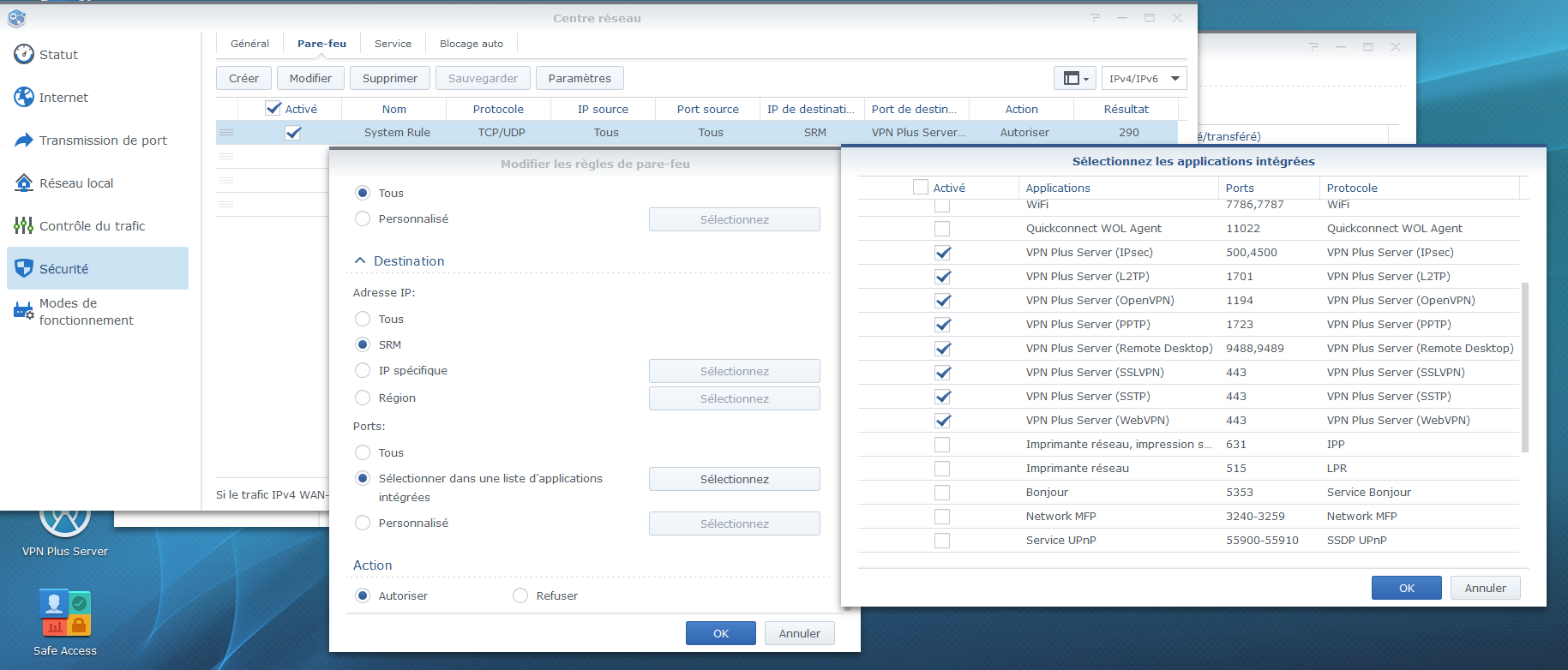

Et bien non, j'ai juste activé les règles de VPN Plus.
Les ports 500 et 4500 sont bien activé mais pas de L2TP, juste IPsec ! C'est grave docteur ?

  Le 5/4/2022 à 4:32 PM, dbouchy a dit :
Développer
Pour L2TP/IPsec seul les ports 500/4500 sont nécéssaires.
Par contre désactiver le port 1701 il n'est pas nécéssaire.
Le PPTP qui n'est plus assez sécurisé pour être utilisé.
Pour les autres ports VPN server plus, activer uniquement ce qui est nécéssaire, tu utilises par exemple le bureau a distance? Si non il vaut mieux le désactiver...
Et par exemple limité à la France.
Et tu peux aussi créer plusieurs règles un pour le L2TP/IPsec limité à la France, et une autre pour OpenVPN, SSLVPN (VPN Synology)...
Développer

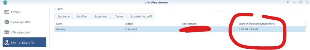

Comme tu le peux voir sur ma capture il y a des Ko/Mo, par contre ça semble un peu bugé.

Moi j'ai aussi coché DNSSEC
Attention on voit le DDNS synology 😉
Dans site local si tu as plusieurs WAN mettre en manuel, et tu as essayer de laisser (c'est pré-remplie) l'IP de la WAN dans ID local?
Après je ne peut pas t'aider beaucoup plus, ma configuration est très, trop spécifique pour t'indiquer les réglages, juste dire que ça fonctionne chez moi, les 2 sous réseaux distant sont accessibles, j'ai re-testé aujourd'hui (mais je ne l'utilise pas à cause des limitations données plus haut).
Edit: les 2 Livebox ont la même IP, Plage d'IP?
Modifié par maxou56
  Le 5/4/2022 à 4:48 PM, maxou56 a dit :
Développer
Merci, j'ai modifié. D'ailleurs, utilises-tu ce DDNS ou un autre plus discret ?
Développer
Non, qu'un seul WAN. J'ai quand même basculé en manuel et laisser l'adresse pré-remplie.
Développer
Je comprends. En tous les cas, merci pour ton aide.
D'ailleurs, regarde ce que j'ai maintenant
Il semblerait que j'ai du trafic. Cela commence à sentir bon.
La seule chose que j'ai fait c'est de rajouter des règles supplémentaire dans le pare-feu. J'ai suivi le tuto VPN de @Fenrir pour les NAS
 et j'ai dupliquer les règles sur mon routeur :
Cependant, je ne sais toujours pas comment vérifier mon DSM1 peux échanger avec mon DSM2. L'idée était quand même d'utiliser hyperbackup.
Comment fait tu pour que ton NAS1 puisse voir le NAS2 et communiquer ?
  Le 5/4/2022 à 5:17 PM, dbouchy a dit :
Développer
Pour le Routeur c'est différent, le pare-feu n'est que pour la, les WAN. Pas pour la partie LAN.
Donc pas forcement besoin des 3 règles qui concerne les IP local.
Sauf si tu souhaites accéder aussi au routeur ou aux redirection de ports depuis le réseau de la livebox ou accéder au routeur aussi depuis le VPN site to site, alors tu peux mettre 192.168.0.0/255.255.0.0. Soit tous les ports > toutes les IP. Soit tous les ports > vers SRM et une seconde règles tous les ports> 192.168.20.0/255.255.255.0...
Idem pour la règle 172.16.0.0... si c'est pour accéder au routeur depuis un client VPN (pas testé)? il faut mettre TCP/UDP, pas uniquement UDP.
UPNP, je te conseil de le désactiver. Et de faire toi même les règles NAT/PAT (transmission de port), plus les règles de pare-feu
1701 n'est pas utile, il faut même je crois pas l'ouvrir.
La "regle" tous > tous > autorisé est doublon avec ce qui est cocher en bas. "si le traffic IPV4... ne correspond à aucune régles" > refuser.
Il faut étendre cette zone et tout cocher en refuser.

En tapant directement leurs IP local, la recherche automatique ne fonctionne pas.

C'est ce que j'ai fait mais je n'ai pas de connexion... impossible d'accéder au répertoire partagé dédié aux sauvegardes
Voici mes nouvelles règles de pare-feu sur le routeur :
Tu valides ?
Modifié par dbouchy
  Le 5/4/2022 à 8:48 PM, dbouchy a dit :
Développer
Quand tu cliques sur connexion il y quoi comme message d’erreur?
Avec DSM7 il faut d’abord cliquer sur connexion pour entrer l’identifiant, mot de passe.
Pour le pare-feu tu peux laisser 192.168.0.0/255.255.0.0 tous vers tous au moins au début et être plus strict après.
(La règle 172.16.0.0 n'est normalement pas nécéssaire pour accéder au routeur depuis un client VPN, testé avec SSL VPN, mais elle ne gêne pas)
Et l’UPNP c’est pas top niveau sécurité, n’importe quel périphérique, application… peut ouvrir des ports, je te conseils si tu n’es as pas l’utilité de le désactiver.
Modifié par maxou56

Merci, je n'avais pas vu le popup de connexion du NAS distant qui permet d'entrer son login + MP pour établir la connexion. Il s'était masqué dans ma barre firefox...
En saisissant les bons login + MP, tout semble normal 😃
J'ai lancé ma sauvegarde, pas très rapide mais cela semble fonctionner.
C'est TOP!

Je viens de prendre enfin le temps d'essayer de configurer mon VPN site mais impossible connecter les 2 routeurs
Ma configuration :
Site 1 :
Freebox POP adresse IP WAN: IP1 fixe full stack configurée en mode DMZ vers le RT2600 avec UPnP désactivé
Routeur RT2600 1 : IP WAN: 192.168.1.2
IP LAN: 192.168.5.1
Le VPN Syno SSL est configuré sur ce RT2600, ce qui me permet depuis le site 2 de faire des modifications sur les 2 RT2600
Site 2 :
Freebox POP adresse IP WAN: IP2 fixe full stack configuré en mode DMZ vers le RT2600 avec UPNP désactivé
Routeur RT2600 2 : IP WAN: 192.168.1.56  sans domaine (est ce un soucis d'avoir le même adressage LAN Freebox 192.168.1.0/24 sur les 2 sites ?)
IP LAN: 192.168.10.1
