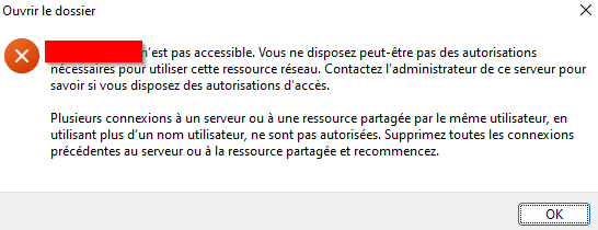

Voici le message que j'ai quand je clique sur l'un de mes disques mappés dans le poste de travail (en pièce jointe).
Si je vais dans l'explorer et que je tape directement \\192.168.10.55 dans la barre d'adresse, ca me demande mon mot de passe et j'ai le même message qu'Armand !

Je ne pense pas que ca soit la problématique, car si je vais dans l'explorer et que je tape directement \\192.168.10.55 dans la barre d'adresse, ca me demande mon mot de passe et j'ai le même message qu'Armand !...

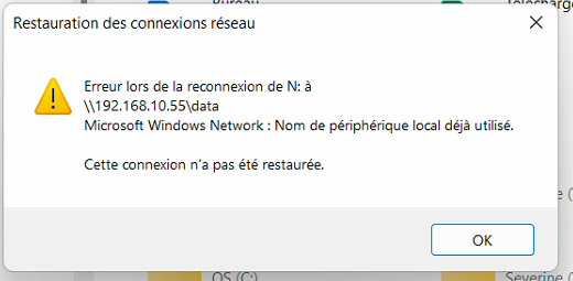

Est-ce que la lettre N ne serait pas déjà attribuée à un autre lecteur réseau ? (ou disque, ou autre périphérique)

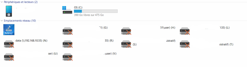

Désolé si je n'ai pas répondu à l'ensemble de tes questions, voici mes réponses avec des captures associées :
Y a-t-il un identifiant déjà enregistré pour cette adresse IP dans le Gestionnaire d'identification ?
Oui il était bien présent !
