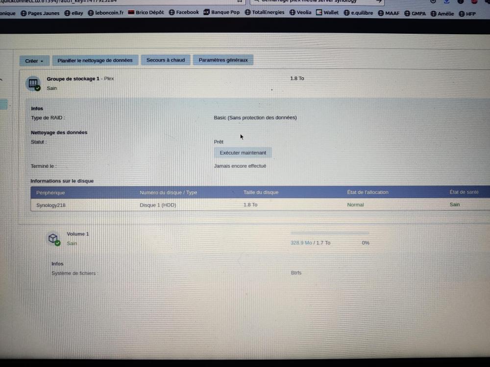

Bon j'ai pris Basic en BTRFS, jusque là pas de problème.
L'installation de Plex s'est bien déroulé (juste un message disant que cette version n'est pas reconnu pas syno mais rien de grave)
Ensuite je change les autorisation du dossiers partagé.
Impossible de lancer PMS, ça m'ouvre un onglet blanc, ça cherche puis délai d'attente dépassé.
J'ai essayé avec la version du centre de paquet et c'est pareil, que faire ?

Il y a 1 heure, bliz a dit :
Pour le délais dépassé, c'st surement du au fait que le parefeu est activé sur le nas et que plex n'a pas été encore autoriser
Panneau de configuration, sécurité, pare-feu, modifier les règles
Mais la première des chose que j'aurais fait est de vérifier les disques avant toute chose :
Salut.
Mon pare-feu n'est pas activé pourtant.
Je vais regardé pour vérifier mon DD
Par contre, la led Réseau clignote vert en permanence, c'est normal, même quand je ne l'utilise pas ?
Modifié par Zouille
