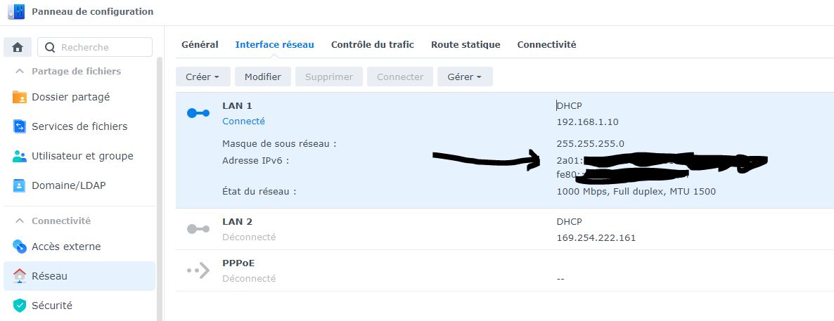

Je vous ai écouté et j'ai désactivé le DHCPv6 de la box et j'ai vérifié que le service SLAAC soit bien activé. J'ai laissé l'IPV6 statique pour le NAS.
J'ai passé le NAS en auto.
Merci pour tes explications @.Shad. sur les ip routables. J'ai compris maintenant 🙂
J'ai repris mon fichier de configuration en me basant sur celui de @Jeff777.
J'ai ajouté:
auth-nocache
remote 2a01:xxxx:xxxx:xxxx:xxxx:xxff:fexx:xxxx 1194
(IPV6 du NAS, que j'ai repris de l'écran ci dessous)
remote 81.220.xxx.xxx 1194 (IPV4 publique du NAS que j'ai repris de la première capture d'écran)
J'ai supprimé le commentaire devant "redirect-gateway def1" (comme avant)
Et ajouté la ligne suivante
proto udp6
Malheureusement ça ne fonctionne toujours pas.
Pourtant les ports openVPN sont ouverts dans le pare-feu de la box et du NAS.
Dois-je utiliser plutôt l'IPV6 publique de la première capture d'écran?
Merci à vous

Celle-ci (sans le /64 bien sûr)
Edit : c'est la même chose que ta dernière capture ci-dessus
