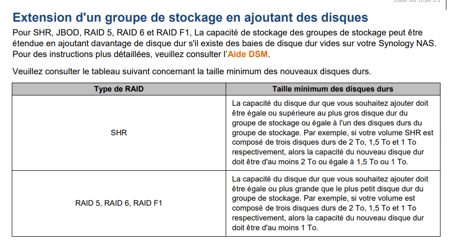

par contre j'ai trouvé cela sur la doc du NAS
il est indiqué que la capacité du disque dur rajouté doit etre au moins égale au plus gros disque dur du groupe de stockage ce qui n'est pas le cas vu que je rajoute un 750go...et que le volume 1 fait 1TO
Ne faudrait il pas faire l'inverse?
Oui en SHR il faut un 2nd disques de 1TB ou plus.
Mais ce n'est probablement pas se que tu souhaitais faire, car 2*1TB en SHR (ou RAID1) = 1TB d'utilisable
https://www.synology.com/fr-fr/support/RAID_calculator?hdds=1 TB|1 TB
En JOBD tu pouvais ajouter 750GB au disque de 1TB pour avoir env 1.7TB mais c'est pas recommandé, car si un disque tombe en panne tu risque de tous perdre. De plus on ne peut pas passer de SHR au JOBD ou l'inverse sans supprimer et recréer le Groupe de Stockage (donc suppression des données).
Si tu ne souhaites pas de sécurité, ce que tu as mis en place, un Groupe de Stockage, avec un Volume de 1TB et un autre de 750GB, est plus sûr.
Modifié par maxou56
