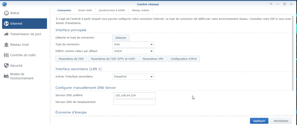

Petite question à 10 balles, j'ai donc configuré AdguardHome comme serveur DNS sur mon LAN.
Si mon conteneur s'arrête pour X raisons, bah je n'ai plus internet dans la maison (alexa, mes volets connectés etc...)
Comme il est cité en page 1 de ce sujet, si je paramètre un DNS secondaire du genre 1.1.1.1, bah les pub reviennent direct ! (ce que je ne veux pas)
Et si jamais je reste comme ça, jusqu'où dois-je citer AdguardHome en tant que serveur DNS ?
Paramètre internet du routeur?
Ce qui m'embête un peu, c'est que si j'éteins le NAS pour un nettoyage de printemps par exemple, moi qui utilise une android tv, bah ma femme n'a même plus la télé ou autre.
Merci à vous.
Modifié par _DR64_

Comme dit précédemment, c'est dans le serveur DHCP du routeur qu'il faut faire ça.
Sur le 2600ac, c'est là :
Mon DNS principal ( 192.168.2.203 ) est le NAS Asustor, Adguard Home est installé en bridge. Le DNS secondaire ( 192.168.2.200 ) est le DS9202+ avec AdGH installé en macvlan.

Pour les paramètre internet du routeur je dois mettre quoi ?
Car là, exemple : si adguard plante et que je ne suis pas chez moi, je n'ai absolument plus internet car le DNS du routeur est adguard.
De ce fait, je n'ai également plus accès au VPN Privé (géré par le routeur) et je ne peux pas corrigé mon problème.
Tu as laissé les DNS de la box FAI ici toi ?

Oui c'est le DNS de la freebox :
Par contre, normalement, même si ton AdGH tombe en carafe, tu peux toujours te connecter au serveur VPN du RT. Ça m'est arrivé, et je n'ai pas eu de soucis à relancer le conteneur, ou redémarrer le NAS.
Ou bien je n'ai pas saisi où tu as mis l'IP de AdGH dans le RT...

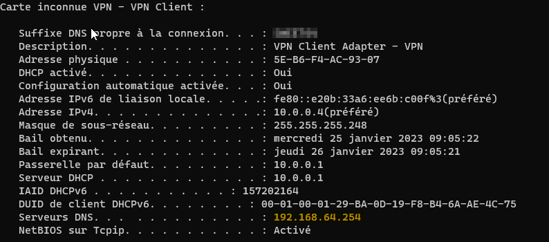

Là par exemple je suis en VPN depuis mon boulot.
quand je fais un IP config j'ai ça :
On est donc d'accord que si je perds le AdGH (192.168.64.254) il n'y a pas de résolution ?
Je viens de faire l'essai : couper les deux conteneurs AdGuardHome.
Résultat : plus de résolution de nom pour tous les ndd qui n'ont pas été mis en cache dans les OS/navigateurs, donc plus internet.
Depuis mon smartphone en 4G, j'ai lancé la connexion au serveur VPN : d'abord SSL VPN, puis L2TP. Pour les deux, la connexion s'est bien réalisée.

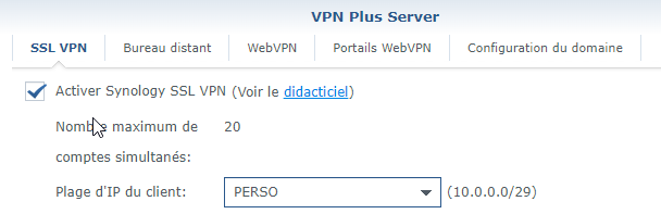

Oui, mais ici, c'est une autre histoire, car si tu veux bénéficier de AdGH aussi via le VPN (ce que je fais) il faut configurer le DNS depuis VPN Plus Server.
À savoir que pour SSL VPN, si tu choisis une IP dans le champ du DHCPh74wSNJ.png alors le serveur DNS déclaré sera celui du DHCP, donc AdGH.
Pour OpenVPN, c'est dans le fichier de configuration qu'il faut le faire, et ça marche moyen...

Tu es en train de mélanger des choses ici ^^
Il y a l'adresse du serveur DNS déclarée dans la section Internet : c'est pour la résolution des adresses depuis le RT uniquement. Ou aussi si tu laisses l'adresse IP du RT comme serveur DNS pour ton LAN (dans le DHCP).
Ici laisse une adresse qui fonctionne toujours. Comme celle de la box en amont, ou un autre DNS connu. Mais pas AdGH.
Il y a aussi les adresses IP DNS dans le serveur DHCP : c'est là que tu mets l'adresse IP de AdGH. Car c'est ce serveur DHCP qui va dire aux ordinateurs, nas etc... quel est le serveur DNS à interroger :ADgH.
Et enfin, il y a le paramétrage du Serveur VPN.
Pour SSL VPN, essaie en mettant "Réseau principal" comme moi plutôt que "PERSO" pour la plage d'IP du client. Et tu devrais normalement pouvoir avoir la résolution des ndd par AdGH une fois connecté au VPN. En tout cas, chez moi ça fonctionne ainsi.
Maintenant, dans le cas où ton serveur AdGH est KO
  • Tu n'as plus de résolution de ndd fonctionnelle depuis ton LAN : normal ;
  • Tu n'as plus de résolution de ndd fonctionnelle depuis ton l'accès via le serveur VPN : normal ;
  • Mais tu peux toujours accéder aux services via leurs adresses IP : et ça c'est valable aussi bien pour AdGH, DSM, etc... que pour les sites internet, si tu connais leurs adresses IP bien sûr 😆
  • Et donc, tu peux via la connexion SSL VPN, te connecter au NAS, ou à Portainer, et redémarrer le conteneur AdGuard Home, comme ça ta femme ne râlera pas trop longtemps.
    Tu peux aussi lui apprendre à le faire elle même ^^
Voilà, j'espère que ce sera plus clair pour toi après cette lecture ^^

Après beaucoup de test sur ce point, quoi qu'il arrive, la config va prendre les DNS du serveur DHCP.
Peu importe si je sélectionne "Réseau principal" ou "Perso" c'est juste l'adresse "type d'adressage" qui va changer.
Pour moi, si je vois dans mon DHCP une connexion en 10.0.... et que je ne suis pas personnellement connecté, il y a un problème 🤣c'est fait exprès !
