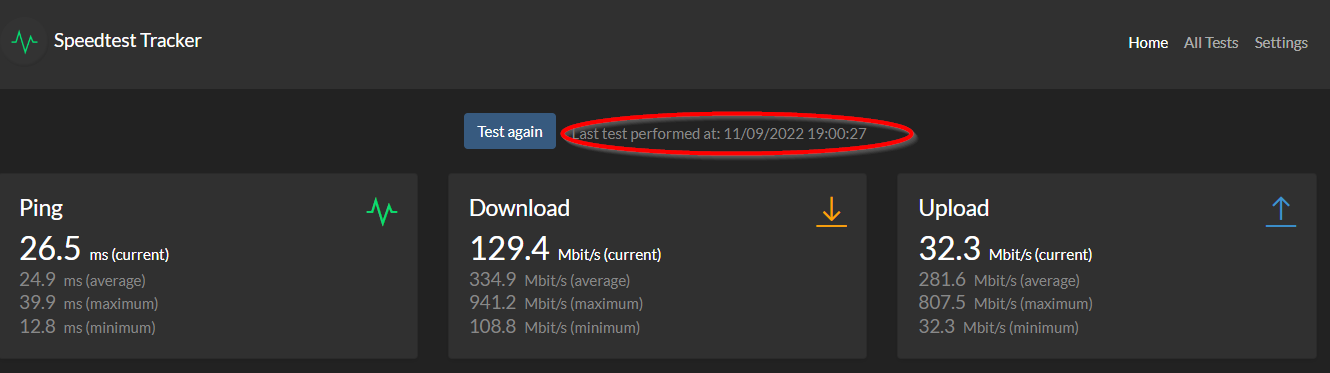

J'ai remarqué que tous mes containers ne sont pas à l'heure.
En effet, il est actuellement 12:09 partout (alors qu'il est 13:09)
De ce fait, le script pour watchtower démarre 1 heure en avance etc....
Quelqu'un à une solution svp ?

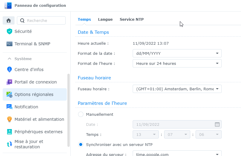

PS : Mon NAS est bien à l'heure :
Merci.

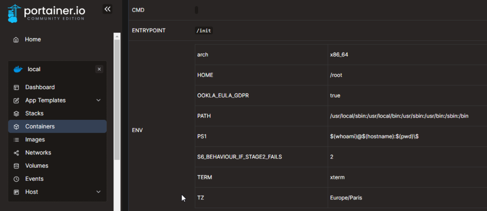

Beaucoup d'images permettent d'utiliser la variable d'environnement TZ qui permet de fixer le fuseau horaire. Voir la doc d'une image Linuxserver, n'importe laquelle, et c'est variable pour bien d'autres.

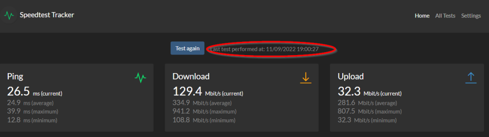

Il devrait y avoir marqué 20h là et la variable TZ est bien présente.
EDIT : j'ai rien dis pour le speedtest c'est le dernier test effectué et pas le prochain 😛

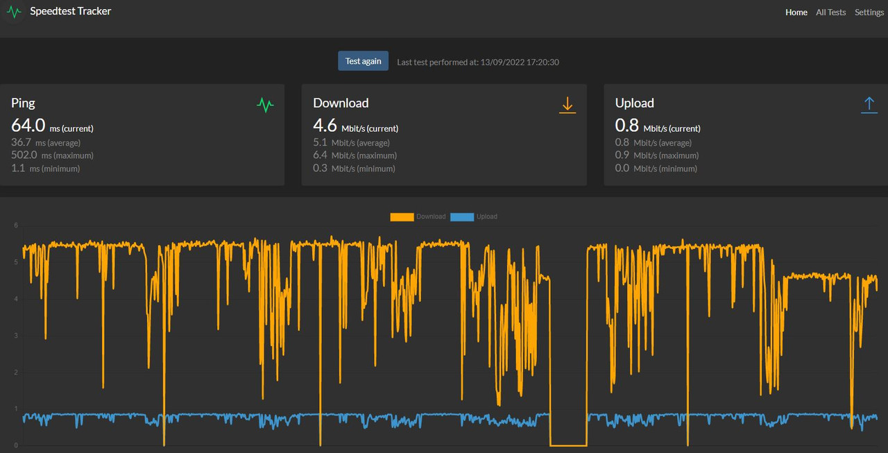

Par contre j'ai une légère différence en teme de débit  😒😒
