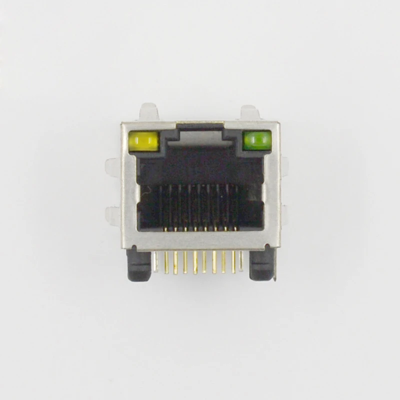

Pour connaitre la vitesse de communication qui bride la vitesse, le mieux est de regarder directement sur le switch, là où on branche le câble, le port de connexion, il y a deux lumières pour chaque port connexion
Connecteur-de-prise-r-seau-RJ45-10-pi-ce
Lorsque les deux lumières sont verte, le port est en 1000, lorsqu'une des deux lumière devient orange, le port passe en 100, donc 10 mo/s
donc la question, combien de lumière sont en orange ?

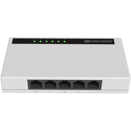

autre question, le modèle du switch est bien celui-ci ?
3497674117511_h_f_l_1?wid=500&hei=500
il faut nous donner sa référence, c'est une étiquette sous le switch du type YHSW-050055V, car si il porte ce numero, le problème vient du switch

Il n'y a pas de lumière sur le switch. Voici une photo de l'étiquette image.thumb.png.67a0c5e415083aee1d1d6ee725123a69.png
