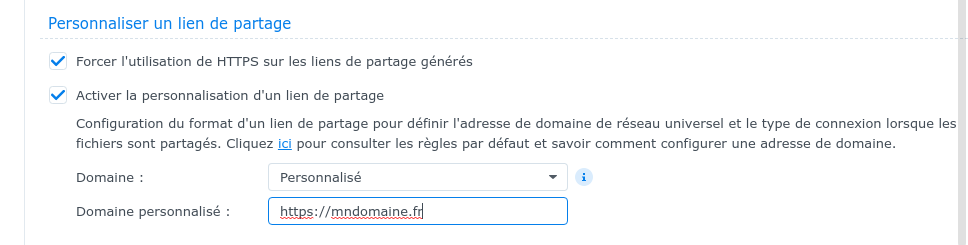

pluton212+ Posté(e) le 10 octobre 2022 Partager Posté(e) le 10 octobre 2022 Bonjour, pour drive: dans la console d'administration de drive =>paramètres =>partage: en bas il faut renseigner ton domaine fonctionnel. 0 Citer Lien vers le commentaire Partager sur d’autres sites More sharing options...
