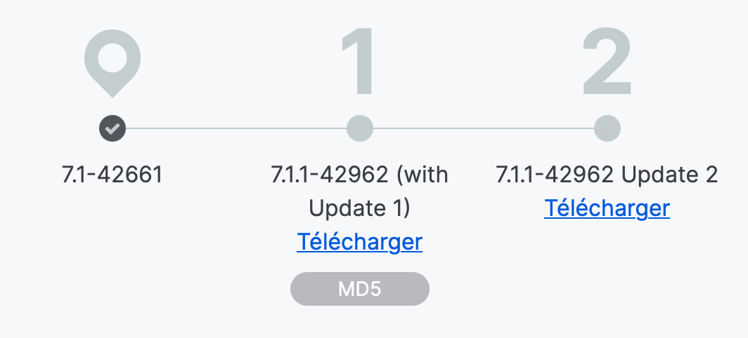

j'ai essayé de mettre mon DS216+II à jour avec cette version
j'étais auparavent avec cette version 7.1-42661 Update 4
mais impossible, j'ai une erreur 21 lors de la mise à jour après le téléchargement

Via la mise à jour "automatique" ou manuellement?
Si c'est manuellement, tu utilises bien avec le fichier "7.1.1-42962 (with Update 1)" d'env 300Mo et pas avec l'update 2 de 30Mo?
https://archive.synology.com/download/Os/DSM/7.1.1-42962-1-NanoPacked
Ou tu es déjà sous 7.1.1-42962 Update 1 et tu souhaites installer l'update 2?
https://archive.synology.com/download/Os/DSM/7.1.1-42962-2
