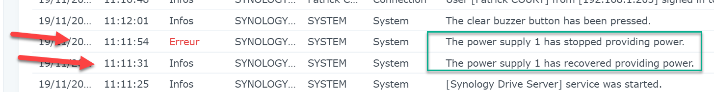

l'alimentation semble faire le yoyo ! Elle a sauté au bout de 23 secondes
Ce matin l'alimentation n°1 a refusé de s'allumer.
Après avoir démarré manuellement l'alimentation n° 2 en premier, l'alim n°1 est repartie !!
Je pense qu'elle doit vraiment avoir un pb. En attendant je vais tourner avec l'alim n°2 uniquement.

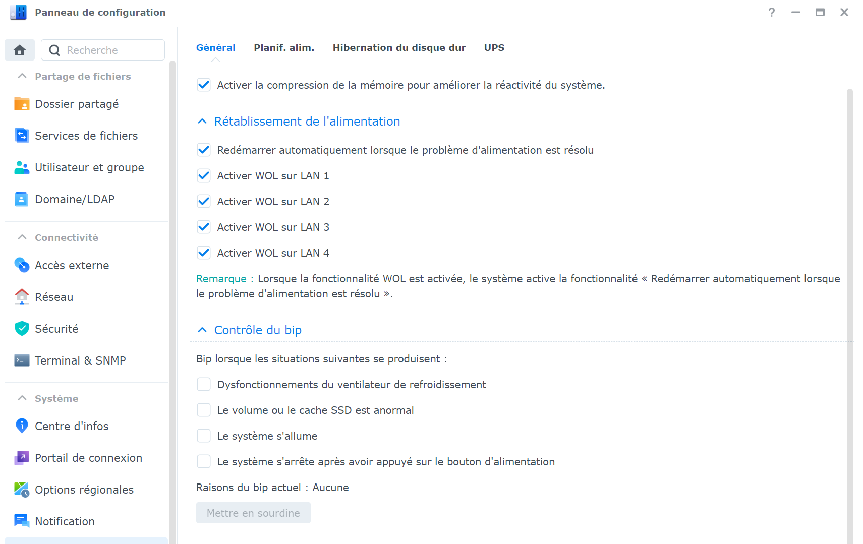

il y a 3 minutes, LaMarmotte2 a dit :
Puis-je trouver un moyen pour désactiver le BIP lors de l'allumage ?
Oui, si je dis pas de bêtise, tu vas dans Panneau de configuration/ Matériel et alimentation, onglet général puis contrôle du bip image.thumb.png.751829790210e50aeb80f0b95e939939.png
Oui j'ai bien vu et essayé de tout décocher mais comme tu peux le voir l'alerte sur l'alimentation défaillante n'est pas mentionnée.
D'ailleurs elle ne d'affiche pas dans les "raisons du BIP actuel".
Le Bip ne s'éteint qu'à partir du bouton sur la machine. ... enfin je pense .. l'alerte doit être de plus haut niveau.

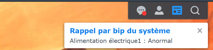

l'alerte s'affiche dans les notifications
