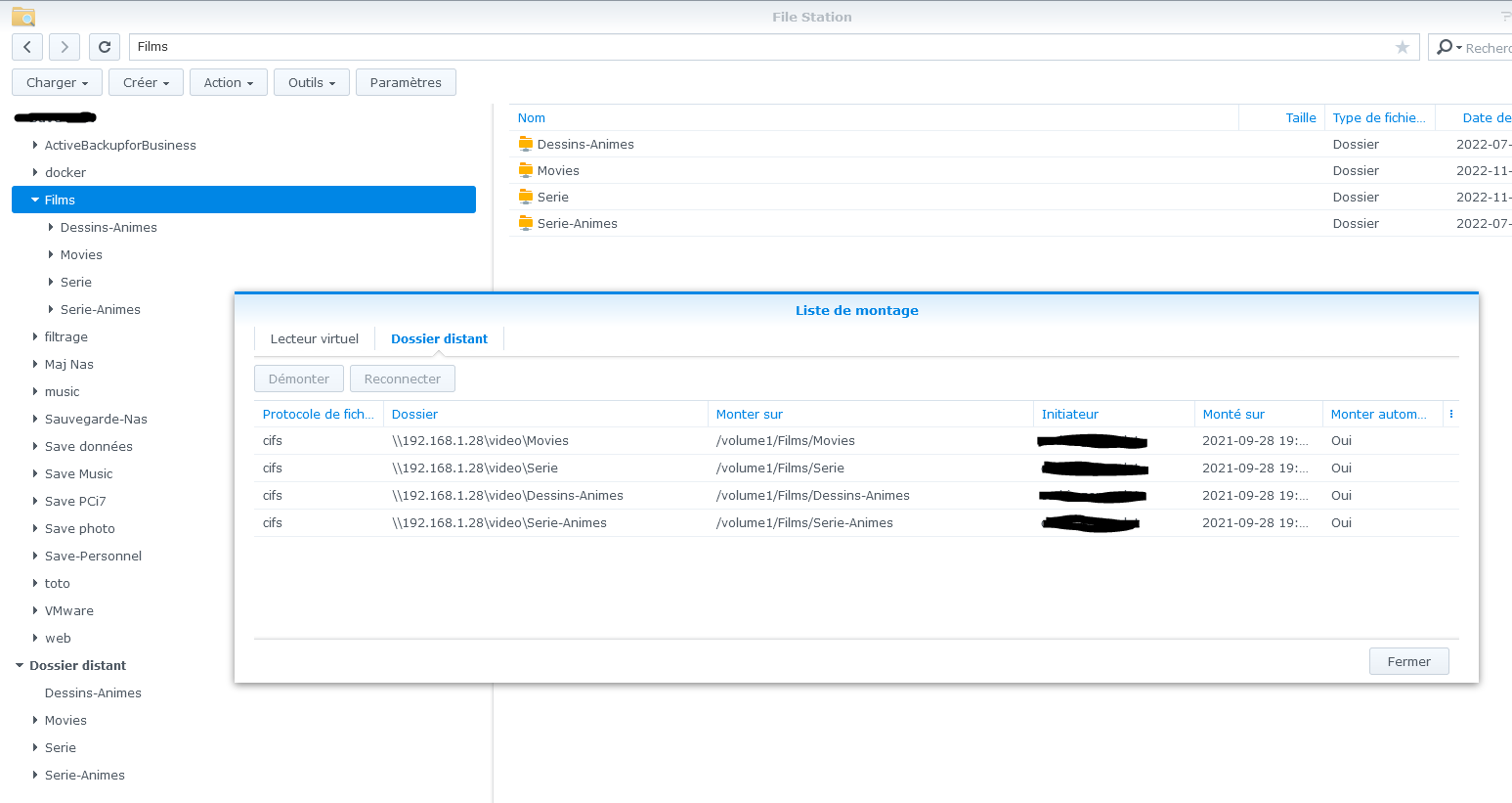

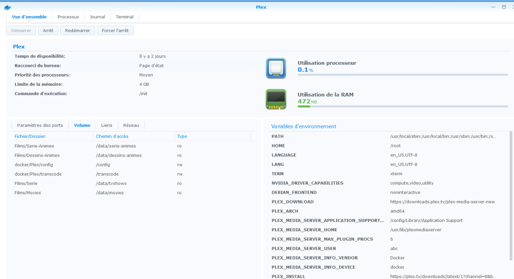

Vous me confirmez que si j'achète un autre NAS, je peux monter ses fichiers dans ceux de l'ancien ou l'inverse? (pour plex/docker)
@firlin c'est ta configuration apparemment, je peux avoir un extrait de ton docker-compose pour voir comment tu as fais stp ?

Parfait c'est bien ça. 🙂 merci @firlin
