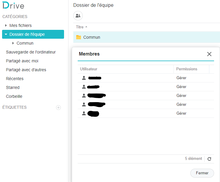

Aujourd'hui j'ai 9 users créé dans le panneau de configuration / utilisateur et groupe et seulement 5 de visible dans synology drive.
Dans l'administration du drive j'ai désactivé et reactiver mon dossier commun mais rien ne change. Je n'arrive pas a comprendre pourquoi ma liste d'user ne se met pas à jour chez moi.
A quel endroit dois je aller pour donner les droit sur mon dossier en question. Je ne vais peut être pas ou il faut?

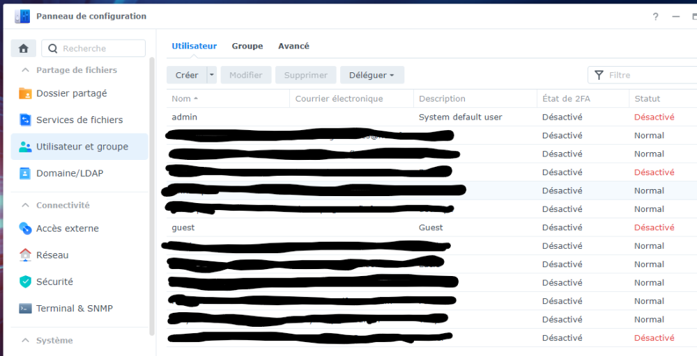

Alors je suis désolé, même si je vous lis et relis je ne comprend pas mes erreurs.
Les utilisateurs sont créé dans cet écran :
Et l'endroit ou je ne les trouves c'est dans mon poste de jeudi a 11h59
Il y a forcement un truc que je rate.
