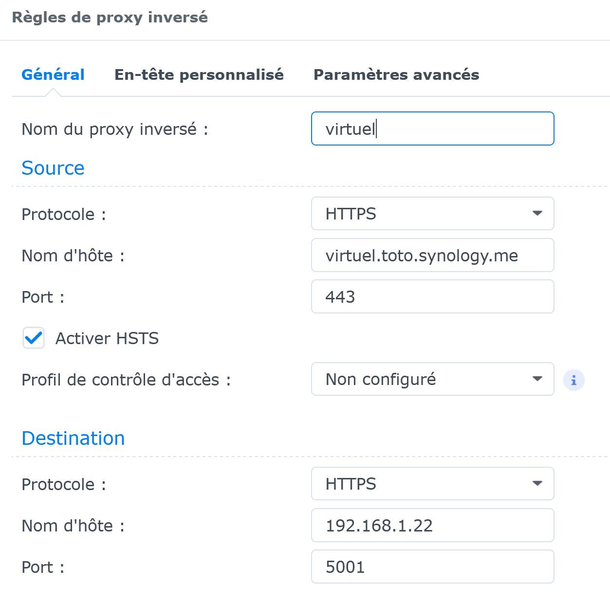

Comment accéder depuis internet à un lien partagé sur un DSM virtuel ?
J'ai essayé plusieurs solution sans succès. Dont celle ci :
NAS avec l'adresse 192.168.1.20 sur le réseau local, et toto.synology.me en externe
NASvirtuel avec l'adresse 192.168.1.22
Création d'un lien de partage avec File Station https://192.168.1.22:5001/sharing/hZ3JIodUk
Création d'un proxy inversé sur NAS,
Lorsque je lance l'adresse 'virtuel.toto.synology.me/sharing/hZ3JIodUk' j'obtiens une erreur 404
J'ai essayé d'autres configurations de proxy inversé avec 80 comme port de destination, sans succès
Est ce possible d'accéder à un lien partagé sur un DSM virtuel ?
Si oui, comment ?
Merci pour votre aide

J'ai fait ces tests en local.
Lorsque je le fais en externe (hotspot 4G) j'arrive sur l'interface DSM du NAS virtuel.
'nslookup virtuel.toto.synology.me' pointe sur mon IP Publique
Je viens de tester 'https://virtuel.toto.synology.me/sharing/hZ3JIodUk' et là ça fonctionne !!
Le fait de mettre ou pas 'https://' change le comportement , est ce un problème de navigateur ( j'utilise Firefox) ou de paramétrage du syno ??
'nslookup https://virtuel.toto.synology.me' pointe aussi sur mon IP Publique
Je vais faire des essais avec d'autres navigateurs.
il y a 16 minutes, Charles 69 a dit :
Pour que ça bascule automatiquement en https il faut avoir une redirection http -> https, tu peux la mettre en place en suivant le point VII du tutoriel sur le proxy inversé :
Concernant :
Tu devrais regarder pour mettre en place un serveur DNS local, car là pour accéder à ton NAS tu passes par Internet, un peu dommage de faire Paris - Tours en passant par Strasbourg.
Voir le tutoriel suivant :
