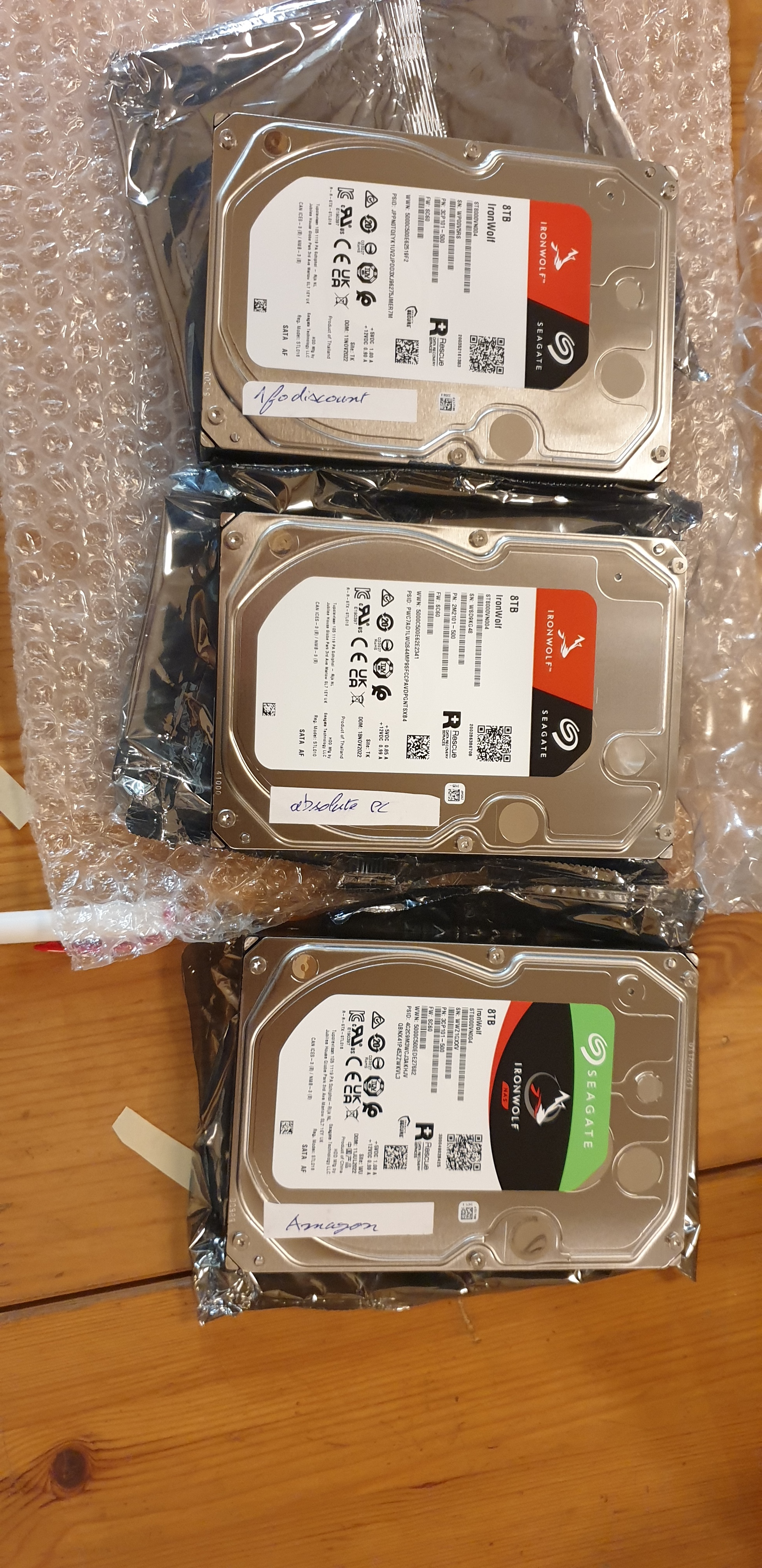

Petit retour d'expérience pour ceux que ça pourrait aider, j'ai commandé le matériel cité avant sur base de 1522+ et 3x8To seagate ironwolf  (ST8000VNZ04) (et j'ai pris un P3 2to pour mon pc)
Voici à la réception les 3 disque pris sur Amazon. pour obtenir un brassage des numéros de série différent, j'ai commandé via 3 marchands du market place:
>Amazon (paquet de gauche, le sachet bulle était dans un sachet amazon)
>1fodiscount (dans le carton le DD ensachet dans des tours de papier à grosse bulle)
>absolutepc (paquet de droite, dans ce carton il y a juste une ossature carton pour maintenir le DD)
Chacun son packaging ! les références sont bien identique mais une étiquette diffère.
J'ai voulu lancé la migration avec le paquet dédié, sans succès, à priori problème de compatibilité.
Je lance donc un transfert avec la méthode hyper backup :
https://kb.synology.com/fr-fr/DSM/tutorial/How_to_migrate_between_Synology_NAS_DSM_6_0_Hyper_Backup#x_anchor_id7
On verra si ça marche bien demain (je suis pas sur d'avoir bien compris comment bien restitué tous les répertoires) !
A chaud, comme évoqué dans les commentaires c'est en effet bruyant comme disque, je n'avait plus l'habitude mais les bruits d'écritures sont très audibles !
A dispo si besoin de retours sur des détails.
Baptiste
