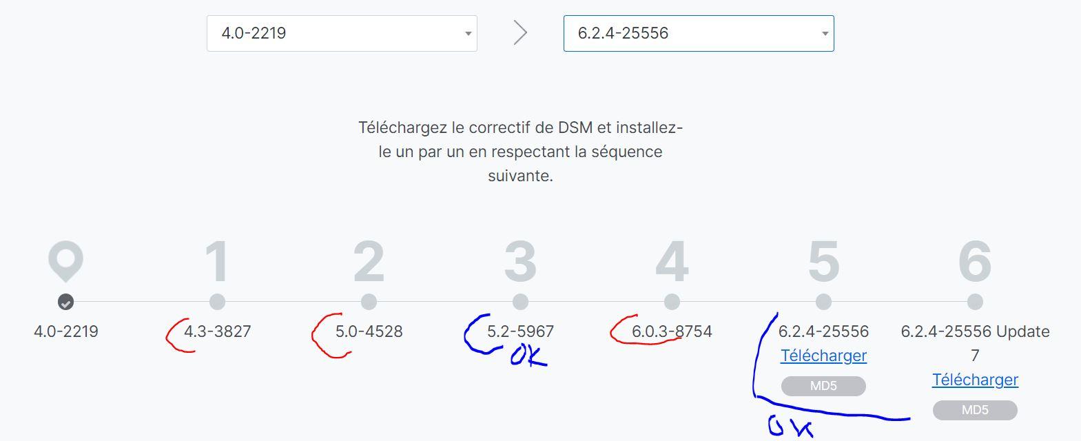

J'ai un DS111 que je remets en fonction après plusieurs années d'inutilisation... et je tombe sur ce pb de non-disponibilité de firmware. Mon 4.0.2219 ne semble plus permettre un accès simple aux données via l'explorateur de fichiers...pour cause de protocole SMB1 versus SMB2 demandé par Windows 10. Je n'aurai peut-être pas à monter jusqu'à la dernière version pour avoir ce SMB2 mis à jour ?
Les étapes indiquées sur le site Synology pour la mise à jour vers un DSM plus récent est long... et Wayback machine n'a pas stocké tous les fichiers nécessaires...Ci-joint l'état de ce qui me manquerait, au cas ou vous pourriez m'aider à trouver ces sources, merci d'avance !

c'était bien mon intention initiale d'aller jusqu'au plus haut niveau de DSM, mais pour celà il faut passer par les versions DSM intermédiaires indiquées dans mon post initial selon le site Synology (voir l'image en pj).

En fait, les fichiers ne sont pas disponibles apparemment.
Par exemple, en cliquant sur le DSM_DS111_3827.pat contenu dans ton premier lien, j'arrive sur https://web.archive.org/web/20230530084023/https://global.synologydownload.com/download/DSM/release/4.3/3827/DSM_DS111_3827.pat qui indique que le fichier n'a pas été archivés (cf ci-dessous)... Le lien tout en bas de la page envoie vers d'autres DSM pour d'autres versions de NAS.
Je viens de réussir à télécharger un 4.3_3810, on va voir ce que ca donne !

Bon l'upgrade en 4.3 a fonctionné, c'est un premier pas 😊. Je dois maintenant trouver un 5.0 disponible. J'ai aussi trouvé comment re-installer SMB v1, ce qui résoud mon problème d'accès au NAS via l'explorateur (ce qui était mon premier souci...).
Merci pour l'info du re-install de 0, je verrai si je tente cà, mais ca sera en dernier recours je pense.
Il reste plus que 5.0-4528 et 6.0.3-8754 à trouver?
Tu as essayé de changer la date sur le site web archive (en haut à droite).
Je viens de testé par exemple pour la 6.0.3-8754 le 17 janvier2023 et pour la 5.0-4528 le 16 janvier 2023 le téléchargement fonctionne.
Bonjour, je n'avais pas vu cette possibilité de changer la date, mais j'ai quand meme réussi à charger quelques versions intermédiaires qui m'ont permis de remonter jusqu'à la 6.2.4 2556 update 7.
