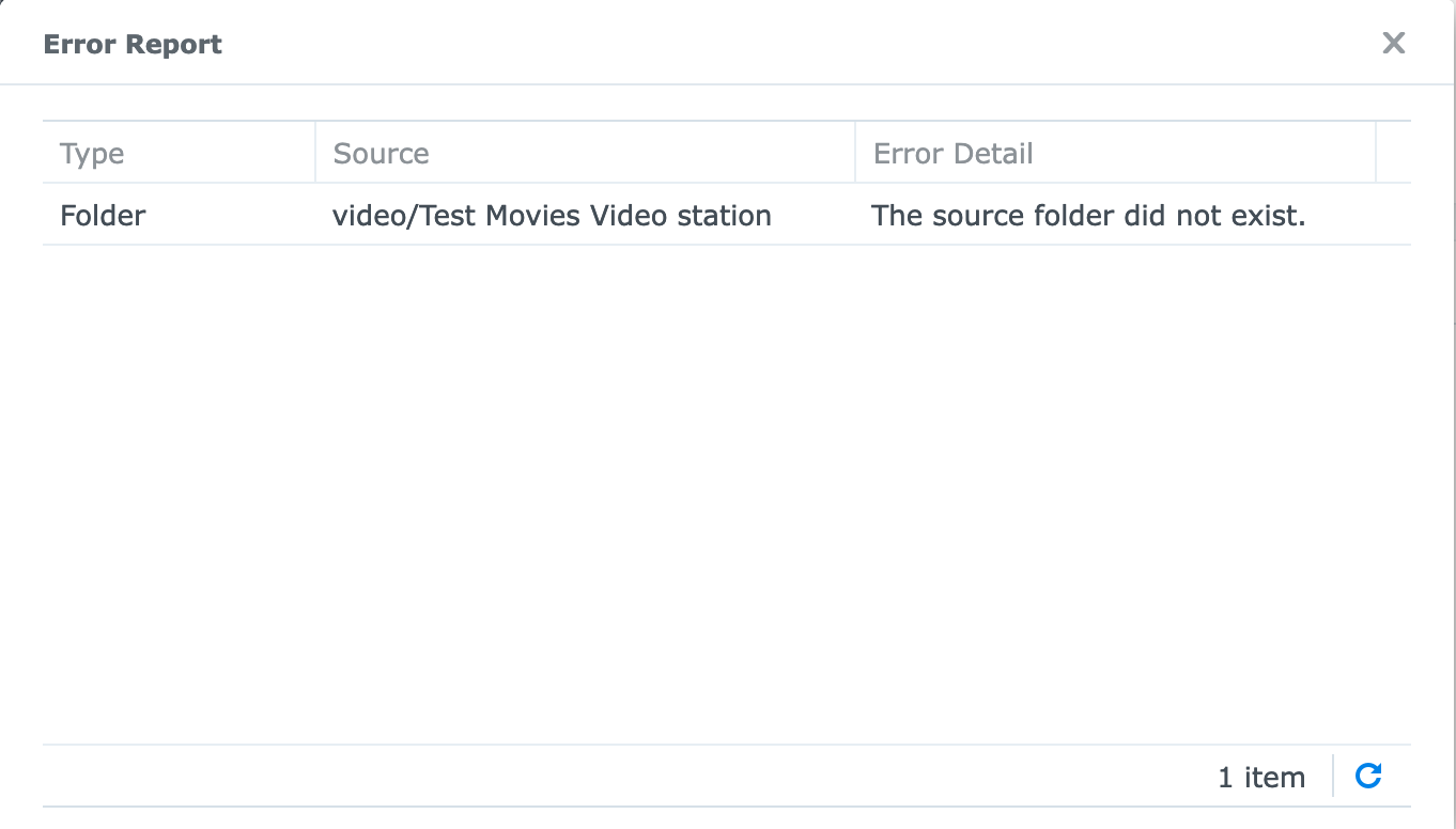

Hyperbackup m'informe opération partiellement réussie car n'a pas pu copier un dossier... qui n'existe pas
Bonjour tout le monde, la colle du week-end: je viens de reconfigurer Hyperbackup pour (1) une sauvegarde vers un vieux DS413 et (2) une sauvegarde vers un disque externe.
Dans chacun des 2 cas, je suis informé que l'opération est partiellement réussie car un dossier n'a pas pu être sauvegardé. Cependant, le dossier en question n'existe plus, je l'avais créé il y a plusieurs mois pour faire des tests (pour video station), mais je l'ai détruit depuis longtemps. Donc je ne le vois ni dans le File Station, ni dans les écrans de configuration de Hyperbackup, ce qui est à mon sens parfaitement normal puisque ce dossier est supprimé depuis longtemps. Alors pourquoi diable Hyperstation m'indique que mes backups sont partiellement réussies à cause de ce dossier fantôme que l'application semble recenser malgré tout? Je joins quelques copies d'écrans si cela peut clarifier.
Quelqu'un y comprends quelque chose et peut me dire comment régler ce problème, histoire que je n'ai pas de message d'erreur à chaque fois que je lance hyperbackup?

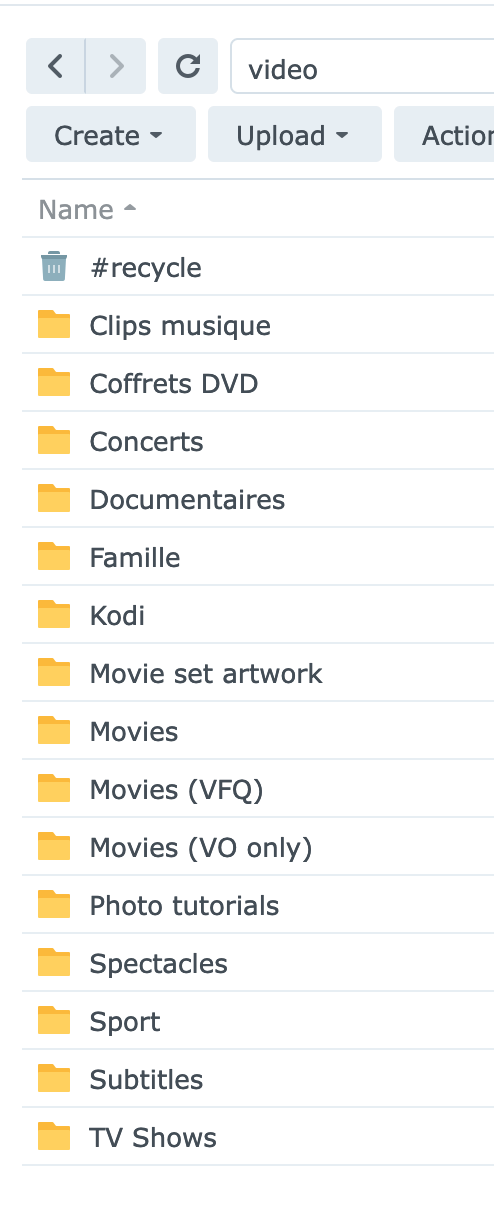

File station
Ici, je n'ai pas de dossier "Test Movies Video Station"

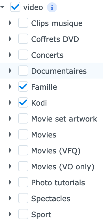

Liste des dossiers visibles dans Hyperbackup et ma sélection de se que je souhaite sauvegarder
Ici, toujours pas de dossier "Test Movies Video Station"

Rapport d'erreur de Hyperbackup m'informant que le dossier "Test Movies Video Station" n'a pas pu être sauvegardé
et vous avez bien vu au dessus que je n'ai pas de tel dossier pourtant...

Bonjour, il garde en mémoire les anciennes conf, relance une nouvelle sauvegarde et ça va disparaitre
  Le 1/22/2023 à 12:23 PM, bliz a dit :
modifie la sauvegarde et décoche le dossier récalcitrant
je ne peux pas faire ça, puisque le dossier récalcitrant n’apparaît pas dans les écrans de configuration de la sauvegarde (ce qui est logique puisque j'ai détruis le dossier en question il y a plusieurs mois). Pourtant, à l'exécution de la sauvegarde, ce dossier "invisible" semble être pris en compte malgré tout puisqu'au final il génère une erreur
  Le 1/22/2023 à 10:16 AM, Lelolo a dit :
Ou sinon tu recrées le dossier, même vide.
ok, je suis en train de tester ça maintenant. Si ça marche, je ferai une nouvelle tentative de suppression ensuite et je reviendrai poster les résultats. Merci du tuyau
  Le 1/22/2023 à 9:17 AM, _DR64_ a dit :
j'ai déjà supprimé mes anciennes tâches de backup et les ai recréées, j'ai supprimé les anciennes backup et je les ai recréées, pourtant j'ai toujours le message d'erreur. Suis en train de tester la solution de Lelolo, je reviendrai poster les résultats
Un petit résumé des expérimentations de la journée: donc j'ai recréé le dossier et testé les tâches hyperbackup vers le NAS et le disque externe, tout se passe bien et j'obtiens l'indicateur vert au final. Par contre si je supprime le dossier après et relance les tâches de backup, l'erreur revient.
Le principal pour moi est de savoir que les tâches de backup se sont bien passées, donc je vais laisser ce dossier créé même s'il ne me sert à rien et si je ne l'utilise pas. C'est ok comme solution, même si dans l'absolu je souhaite éviter de laisser des dossiers inutiles. Mercu à tous!
  Le 1/22/2023 à 9:20 PM, bliz a dit :
recréé le dossier et regarde si elle n'est toujours pas dans la config de ta sauvegarde
quand je recréé le dossier je le trouve dans la sauvegarde, et que je sélectionne le dossier ou non dans la configuration de la sauvegarde, une fois qu'elle est terminée, j'ai la confirmation que tout a bien fonctionné. Par contre si je supprime le dossier, j'ai une notification de backup patiellement complétée. Je vais pas me battre contre DSM, l'astuce de Lelolo me va bien à défaut de mieux. Merci à tous
