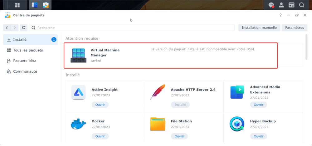

Suite à migration, Virtual machine Manager est devenu incompatible avec mon DS216+
Virtual machine Manager fonctionnait parfaitement bien sur mon environnement DS216+.
Suite à la migration 7.1.1-42962 Update 3,  Virtual machine Manager est devenu incompatible avec mon DS216+.
Dans le cadre de la migration je n'ai pas eu d'alerte explicite m'informant que Virtual machine Manager serait incompatible avec mon DSM.
Toutes la domotique de ma maison était sur cette machine virtuelle, je n'ai plus de lumière, de chauffage, d'alarme, etc.
Je n'ai pas d'autre serveur de disponible pour remonter un environnement.
J'ai un ticket en cours chez Synology
Auriez-vous des préconisation pour me sortir de cette situation.
Cordialement.
Louis
Il y a 7 heures, lreymond a dit :
C'était quel version de DSM avant la migration?
Ce message est normal car c'est la version de Virtual Machine Manager (quel version?) de l'ancien DSM, donc incompatible avec la nouvelle version de DSM.
Il faut mettre à jour Virtual machine manager, avec un NAS officiellement compatible cette MAJ serait proposée ou même faite automatiquement. Mais comme Virtual Machine Manager n'est pas officiellement compatible avec le DS216+ il faut faire les MAJ manuellement (il faudra surveiller régulièrement si il y a des MAJ sur le site Synology pour pouvoir mettre à jour le paquet manuellement, mais c'était valable aussi avant la migration).

Merci @maxou56, la mise à jour manuel de VMM 2.6.0-12122 a résolut le problème, Top!
