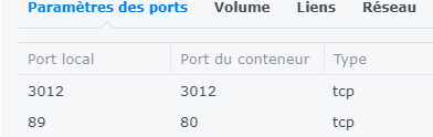

Mon actuel est configuré de la sorte
et le fait est que j'y ai bien accès en local et en ligne via le proxy inversé

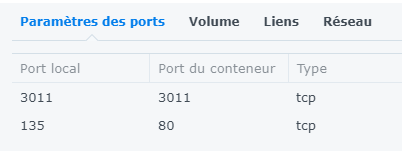

Pour mon nouveau container j'ai procédé pareil mais cela ne fonctionne pas même pas en local
j'ai bidouillé le port interne mais peut importe celui que je tente ca ne passe pas.
Pourriez vous m'indiquer ce que je dois faire de mal?

D'abord, tu ne peux utiliser le port 135 c'est un port NETBIOS "réservé" voir ici. Par ailleurs saches que tu ne peux utiliser impunément un quelconque port sans t'assurer avant qu'il n'est pas utilisé par une application/service, voir ici la liste des ports utilisés et libres.
Le conteneur que tu veux installer concerne quelle application/service ? pareil pour l'existant : quelle application/service ?

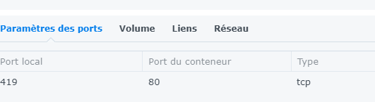

je viens de tenter la modification avec le port 419 mais cela revient au meme ne fonctionne pas meme en local (j'ai eu beau de tester plusieurs)
faut il autoriser quelque chose sur le routeur?
