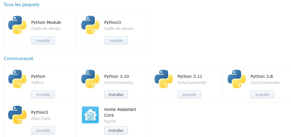

mulanee Posté(e) le 12 février 2023 Auteur Posté(e) le 12 février 2023 Ca va mieux, le changement de caractère de fin de ligne est très efficace 🙂, merci @MilesTEG1@oracle7@Kramlech Maintenant je bute sur le module venv qui ne s'installe pas, la commande pip n'étant pas reconnue master@SYNO:~$ sudo -u livre /bin/sh -c '/bin/sh /volume1/homes/livre/calibre-web.sh' Password: /bin/python: No module named venv /volume1/homes/livre/calibre-web.sh: line 27: calibreweb-venv/bin/activate: No such file or directory master@SYNO:~$ pip install virtualenv -sh: pip: command not found master@SYNO:~$ pip3 install virtualenv -sh: pip3: command not found master@SYNO:~$ python --version Python 2.7.18 Et au moment d'installer pip je ne me sors pas de ce problème de droits 😞 master@SYNO:~$ sudo chmod -R 775 /usr/local/lib/python2.7 master@SYNO:~$ python get-pip.py.1 DEPRECATION: Python 2.7 reached the end of its life on January 1st, 2020. Please upgrade your Python as Python 2.7 is no longer maintained. pip 21.0 will drop support for Python 2.7 in January 2021 . More details about Python 2 support in pip can be found at https://pip.pypa.io/en/latest/development/release-process/#python-2-support pip 21.0 will remove support for this functionality. Defaulting to user installation because normal site-packages is not writeable Collecting pip<21.0 Using cached pip-20.3.4-py2.py3-none-any.whl (1.5 MB) Collecting wheel Using cached wheel-0.37.1-py2.py3-none-any.whl (35 kB) Installing collected packages: pip, wheel ERROR: Could not install packages due to an EnvironmentError: [Errno 13] Permission denied: '/usr/local/lib/python2.7/site-packages/pip' Check the permissions. 0 Citer
oracle7 Posté(e) le 12 février 2023 Posté(e) le 12 février 2023 @mulanee Bonjour, As-tu installé le package Python 2 sur ton NAS ? Cordialement oracle7😉 0 Citer

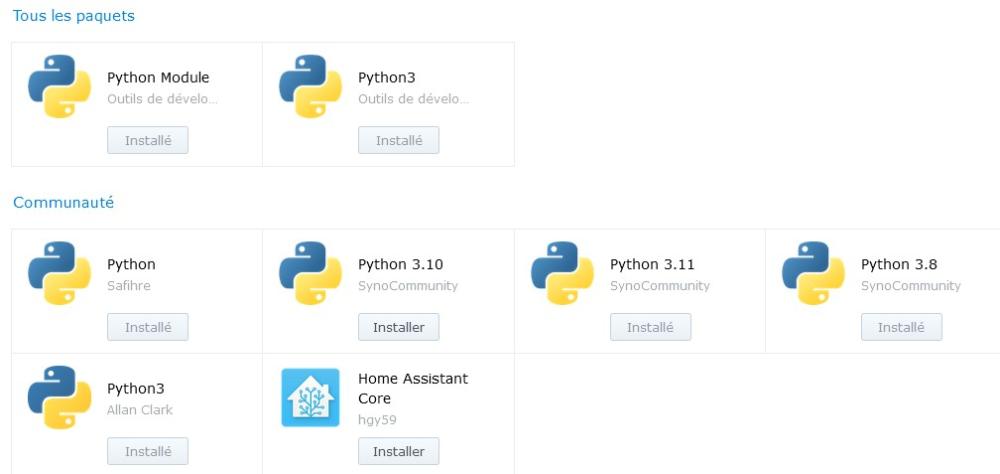

mulanee Posté(e) le 12 février 2023 Auteur Posté(e) le 12 février 2023 (modifié) J'ai ces python installés La version reconnue est celle-ci master@SYNO:~$ python --version Python 2.7.18 Modifié le 12 février 2023 par mulanee 0 Citer
oracle7 Posté(e) le 12 février 2023 Posté(e) le 12 février 2023 @mulanee Bonjour, Je ne suis pas spécialiste Python mais essaies tout de même d'installer le package Python 2 qui correspond à ce qui est attendu par le script : Cordialement oracle7😉 0 Citer
mulanee Posté(e) le 12 février 2023 Auteur Posté(e) le 12 février 2023 C'est celle qui est installée, de toute façon il ne reconnait pas les versions supérieures 0 Citer
