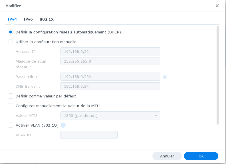

@firlinOui j'ai attribué une adresse ip locale sur la freebox et il me semble que j'ai configuré la box comme passerelle dans Interfaces réseaux/Lan 1.
Oui il est directement connecté en ethernet (via prises).
Bonjour @Arian,
Tu sûr de ca ?
car chez free les adresse Ip sont du type 192.168.0.xxx
Apres si tu as fixer ton adresse Ip de la box ici
Pas besoin de définir les paramètre réseau du nas dans celui-ci ( panneau de configuration/ réseau; onglet interface réseau /lan
Bonsoir @firlin,
C'est sympa d'essayer de m'aider.
Je suis pourtant bien 192.168.1.xx :
Je vais essayer en mettant la conf automatique sur le nas et te redis.
Modifié par Arian
Bonjour @firlin,
J'ai refait quelques tests et ça n'a pas l'air d'avoir changé les temps d'accès avec la conf auto sur le nas. Si tu as d'autres idées ?
Pour info, je me connecte en ndd.xxx:443 sur mes applis.
Pour les adresses, il faut que je revois mon plan d'adressage pour peut-être réduire la plage. Je sais pas s'il y a une importance.
Et pour les dns, je suis en phase de tests Adguard sur mon tel. Si ça marche bien, je ferai pointé la box dessus.
