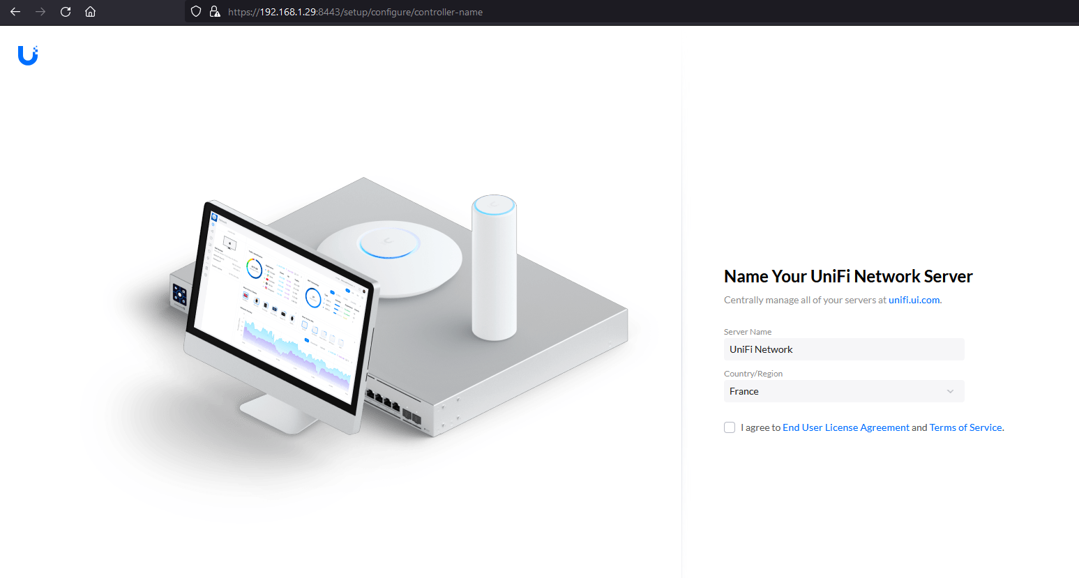

Jeai de testé la vidéo que j'ai link plus haut, pour faire simple cela ne fonctionne pas. (erreur upd déjà pris)
Du coup après une recherche sur le net j'ai trouve ce tutos.
https://mariushosting.com/how-to-install-unifi-network-controller-on-your-synology-nas/
J'ai fait un mix de la vidéo avec le tutos pour le init-mongo.js ( afin de comprendre les différent log et password ).
et j'obtiens au final ça
par contre je ne suis pas en https, c'est normal ?

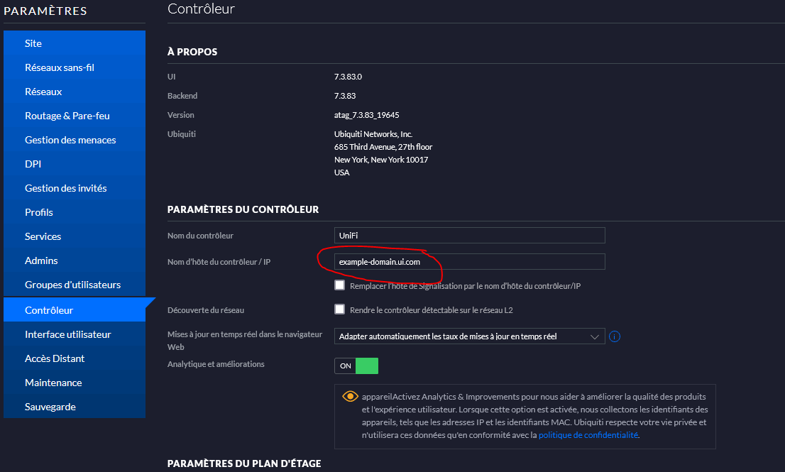

J'aurais voulu avoir votre retour sur l’adoption des équipement ubiquiti en docker
J’essaie de rajouter un switch ubiquiti a mon controleur en docker et cela ne fonctionne pas (il passe d'adoption à deco tous le temps).
En cherchant sur le net je suis tombe sur cette info : https://github.com/linuxserver/docker-unifi-network-application
Device Adoption
For Unifi to adopt other devices, e.g. an Access Point, it is required to change the inform IP address. Because Unifi runs inside Docker by default it uses an IP address not accessible by other devices. To change this go to Settings > System > Advanced and set the Inform Host to a hostname or IP address accessible by your devices. Additionally the checkbox "Override" has to be checked, so that devices can connect to the controller during adoption (devices use the inform-endpoint during adoption).
Note that you must use 8080:8080. If you MUST change the port, it must be changed on both sides and manually changed in your system.properties file. Otherwise, devices will initially communicate and then break after.
Please note, Unifi change the location of this option every few releases so if it's not where it says, search for "Inform" or "Inform Host" in the settings.
In order to manually adopt a device take these steps:
ssh ubnt@$AP-IP
set-inform http://$address:8080/inform
The default device password is ubnt. $address is the IP address of the host you are running this container on and $AP-IP is the Access Point IP address.
When using a Security Gateway (router) it could be that network connected devices are unable to obtain an ip address. This can be fixed by setting "DHCP Gateway IP", under Settings > Networks > network_name, to a correct (and accessible) ip address.
vous avez fait cette modification aussi chez vous ?
Si je comprend bien je dois la faire ici
Je me répond a moi même, il faut bien faire la modification donne ci-dessus pour un docker.
Dans ce cas il faut mettre l'adresse Ip du nas sur lequel est installer le docker
