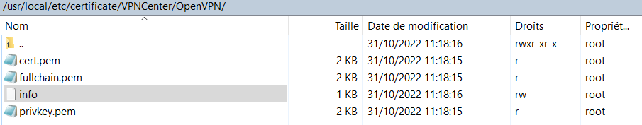

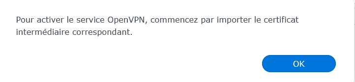

@maxou56 Je viens de faire la maj sur mes deux NAS puisque DSM me l'a proposé et là, catastrophe : OpenVPN du serveur VPN est en rideau sur mes deux NAS avec ce beau message :
OK mais je l'importe comment ce foutu certificat intermédiaire ? Côté Sécurité/certificat le serveur VPN est bien couvert par un certificat. J'ai changé de certificat pour voir si ça venait de lui, rien à faire, remis l'ancien, toujours pareil.
Dans le serveur VPN, impossible de désactiver OpenVPN car il me demande toujours d'importer le certificat, le bouton Réinitialiser est inopérant et je ne peux pas enregistrer la moindre modification. Tout est bloqué.
Le fichier de configuration exporté est vide bien entendu puisque OpenVPN n'est pas activé.
Pourtant le certificat pour OpenVPN est bien présent (j'utilise le certificat Synology de DSM par défaut pour le VPN) :
Bref, hormis de désinstaller VPN Server et le réinstaller, je ne vois pas trop comment je peux résoudre le problème.

Je viens de trouver ce qui ne fonctionne pas et c'est un problème de certificat.
Pour ne pas avoir à modifier sans arrêt le fichier de configuration à chaque renouvellement de certificat, j'ai utilisé pour couvrir mon VPN le certificat Synology par défaut dont la durée de validité va bien au delà de l'espérance de vie de mon NAS.
Suite à la maj vers l'U5, ce certificat n'est plus accepté par le serveur car dès que je veux activer OpenVPN avec le certificat Synology, j'ai ce beau message :
Si par contre je choisi un de mes certificats, OpenVPN s'active sans problème.
Il y a donc un bug avec le certificat Synology et pour s'en sortir, pas d'autre choix que de désinstaller le serveur VPN et le réinstaller avec un certificat autre que celui de Synology.
