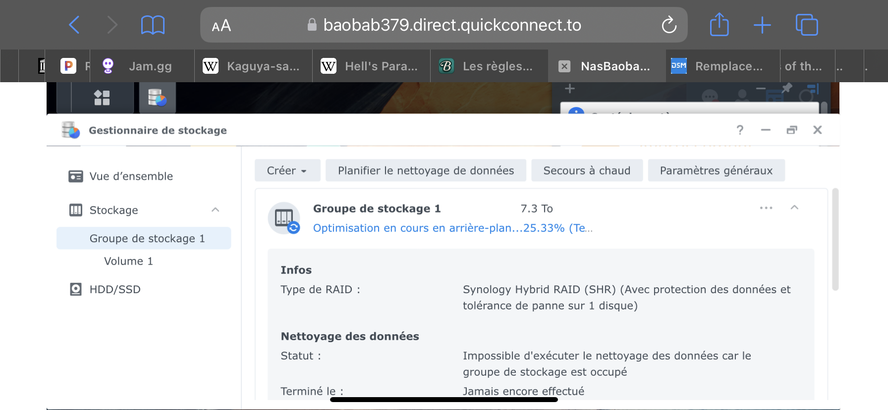

baobab379 Posté(e) le 12 mai 2023 Posté(e) le 12 mai 2023 Bonjour à tous, je me permet de créer un post car je rencontre un soucis avec mon DS418. Un de mes disque dur a lâché et j’ai souhaiter le remplacer, n’ayant pas trouver de réponse à mon problème j’ai inséré le nouveau disque dans le NAS, supprimer l’ancien groupe (seul option dispo), créer un nouveau groupe avec les 3 disques disponible. cela fait 24h qu’il en en « optimisation en arrière plan » et j’aimerais savoir à quoi cela correspond, car j’ai espoir de ne pas avoir perdu les données présente sur mes 2 ancien disque « sain ». Je vous remercie par avance, dans l’attente de retour de votre part. PS : lors de la création du nouveau groupe l’espace de stockage disponible n’était que celui du nouveau disque dur, l’es autre entant plein es que cela est normale car je ne retrouve aucunes données ? 0 Citer

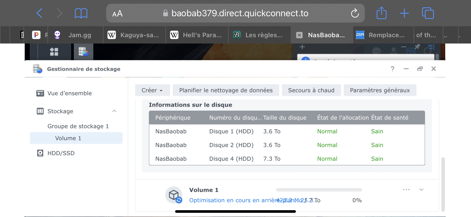

baobab379 Posté(e) le 12 mai 2023 Auteur Posté(e) le 12 mai 2023 Voici les imp ecrant du « gestionnaire de stockage » Pour moi les disque 1 et 2 ne sont pas pris en compte en stockage car ils n’ont pas était effacer et j’aimerais si possible transfère leur données ou tout du moins y avoir accès 0 Citer
maxou56 Posté(e) le 13 mai 2023 Posté(e) le 13 mai 2023 (modifié) Il y a 16 heures, baobab379 a dit : Pour moi les disque 1 et 2 ne sont pas pris en compte en stockage Bonjour, D'après les captures les 3 disques font bien partie du groupe de stockage 1. En SHR 2 disques 4TB + 1 disque 8TB donne bien 8TB, d'où les 7.6Tio affiché. Il y a 16 heures, baobab379 a dit : car ils n’ont pas était effacer et j’aimerais si possible transfère leur données ou tout du moins y avoir accès Supprimer le Groupe de stockage, ou les volumes supprime les données. Pour les récupérer ce n'est pas possible directement, il y a des logiciels (par contre il faut pas réutiliser les disques, ou le moins possible), il y a aussi des entreprises qui le font mais c'est très cher. Modifié le 13 mai 2023 par maxou56 0 Citer
Mic13710 Posté(e) le 13 mai 2023 Posté(e) le 13 mai 2023 Il y a 17 heures, baobab379 a dit : Pour moi les disque 1 et 2 ne sont pas pris en compte en stockage car ils n’ont pas était effacer J'aimerais bien vous dire que oui, mais malheureusement ce n'est pas le cas. Comme l'a dit @maxou56 et moi-même plus haut, supprimer le groupe c'est supprimer les données. Vous n'avez qu'un seul groupe de stockage que vous venez de créer, formé par les 2x4To et 1x8To, ce qui donne 8To en SHR. Je suppose que le nouveau disque est celui de 8To. Je pense que vous savez qu'il n'y a que 4To d'utilisés par le groupe, les 4To restants ne pourront l'être que lorsqu'un nouveau 8To sera rajouté ou remplacera un des 4To. il y a 54 minutes, maxou56 a dit : Pour les récupérer ce n'est pas possible directement, il y a des logiciels (par contre il faut pas réutiliser les disques, ou le moins possible) Le groupe étant en cours de construction, il sera quasi impossible de récupérer quoi que ce soit avec les logiciels courants. La seule option sera de passer par une entreprise spécialisée qui pour quelques centaines, voire milliers d'Euro pourrait peut-être récupérer des morceaux. 0 Citer
