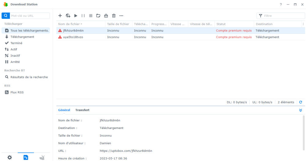

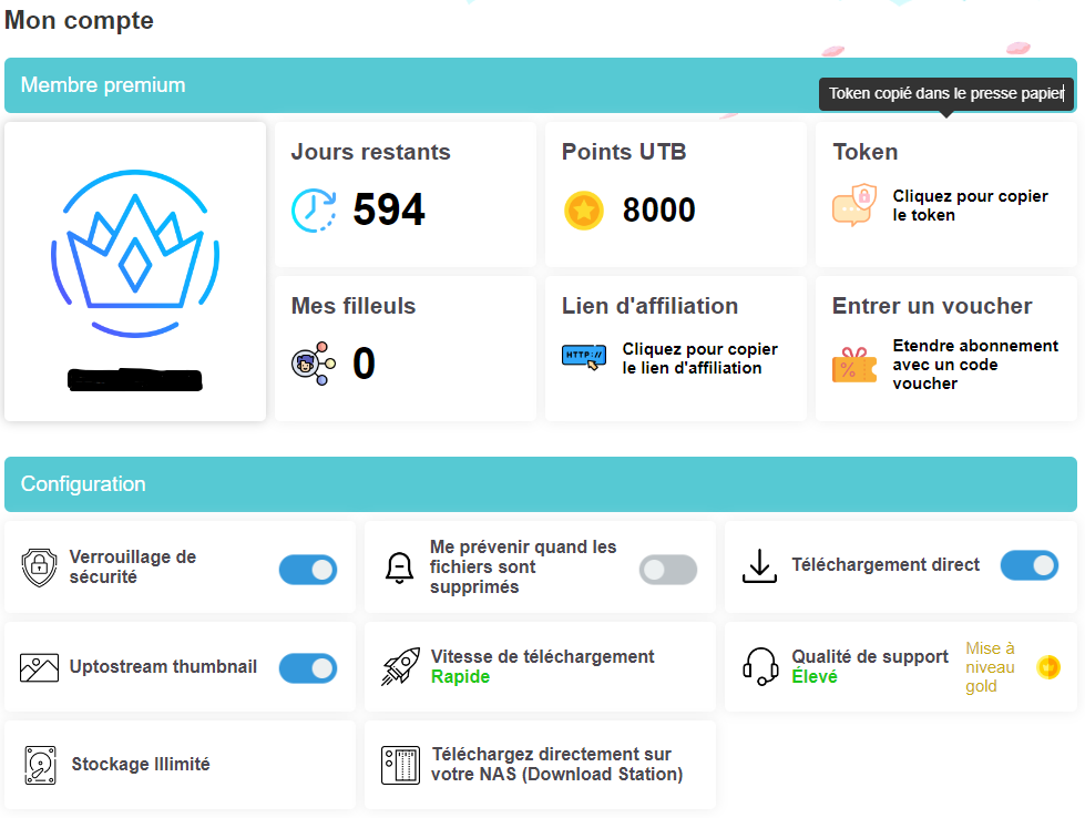

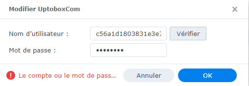

Damien02 Posté(e) le 17 mai 2023 Partager Posté(e) le 17 mai 2023 il y a 24 minutes, Xaelr0 a dit : Bonjour, j'ai essayé: réinstallation (download station / fichier host 2.0) redémarrage du NAS installation d'une précédente version de Download Station (3.9.0) stopper Download Station 1h changement de DNS (8.8.8.8 / 1.1.1.1 / 4.4.4.4) Rien n'y fait, le compte premium n'est pas reconnu. Alors que si je clique le lien directement, aucun problème pour télécharger depuis le navigateur. Si quelqu'un aurait d'autres idées, je lui en serait reconnaissant. Merci Bonjour, J'ai également le même problème alors que tout fonctionné correctement il y a quelques jours (dernier téléchargement avec Uptobox le 09/05/2023). J'ai remarqué qu'en allant chercher mon Token et en mettant le mot de passe...il y a un message d'erreur... pourtant le mot de passe est bon sur le compte. Une aide charitable? Merci d'avance. Lien vers le commentaire Partager sur d’autres sites More sharing options...
Xaelr0 Posté(e) le 17 mai 2023 Partager Posté(e) le 17 mai 2023 (modifié) il y a 13 minutes, Damien02 a dit : J'ai remarqué qu'en allant chercher mon Token et en mettant le mot de passe...il y a un message d'erreur... pourtant le mot de passe est bon sur le compte. Il faut mettre le token copié dans les 2 champs (nom et mdp) PS: il ne faut pas exposé ton token de façon publique par contre. Modifié le 17 mai 2023 par Xaelr0 Lien vers le commentaire Partager sur d’autres sites More sharing options...
Max92 Posté(e) le 17 mai 2023 Partager Posté(e) le 17 mai 2023 Il y a 1 heure, Damien02 a dit : il faut mettre comme nom d'utilisateur "token" et copie le token dans le mot de passe. Est ce que quelqu'un a le host 2.1 ? Lien vers le commentaire Partager sur d’autres sites More sharing options...
