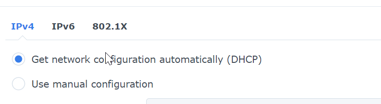

Peut-etre mettre l'IP en dynamique pour voir si j'ai encore le problème.
  Le 6/7/2023 à 7:56 PM, Kris-I a dit :
Développer
Au pire tu la mets en dynamique dans la configuration du NAS mais tu la réserves dans ton serveur DHCP AVANT !
Modifié par _DR64_
oui c'est ça  et après tu vas dans ton routeur, tu cherches ton NAS (qui doit avoir avec l'ip en 110) et tu lui réserves la même IP.

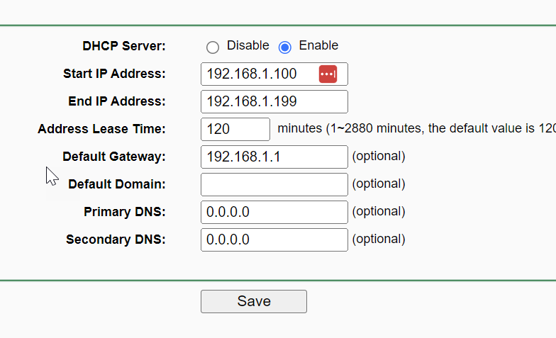

C'est quoi ton routeur ? C'est bien lui qui fait serveur DHCP ?
Alors tu vois, sur ta capture ton serveur DHCP attribue des IP allant de 192.168.1.100 à 192.192.1.199 or ton NAS a déjà la 100 !
Donc :
  1. soit tu vas dans DSM et tu mets l'IP statique 192.168.1.100 et dans ton routeur tu changes la start IP address en 192.168.64.101
  2. soit tu laisses la configuration de ton routeur comme elle est et dans ton NAS tu choisis une adresse IP en dehors de la plage du serveur DHCP
    Par exemple : de 192.168.1.2 à 192.168.1.99 ou encore  de 192.168.1.200 à 192.168.1.254
  3. ou encore tu mets l'IP du NAS en automatique dans DSM et tu la réserves dans ton routeur de manière à ce que 2 appareils ne portent pas la même IP (voir ici comment faire : https://www.tp-link.com/fr/support/faq/1554/ )
Cela évitera les conflits d'IPs.
Dans mon cas, j'utilise la 3ème option.
