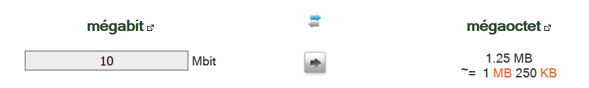

d'après https://www.unitjuggler.com/convertir-memory-de-Mbit-en-MB.html?val=10
Dans l'absolu pour moi l'unité de mesure ne change rien, je cherche juste à comprendre pourquoi de telles différences de débit entre mes NAS selon que le VPN soit actvé ou pas

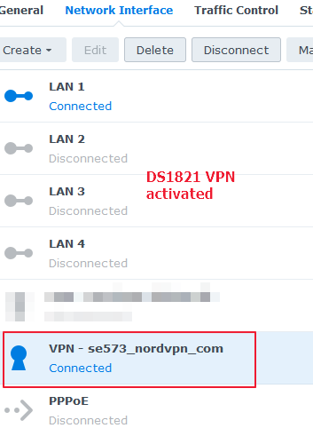

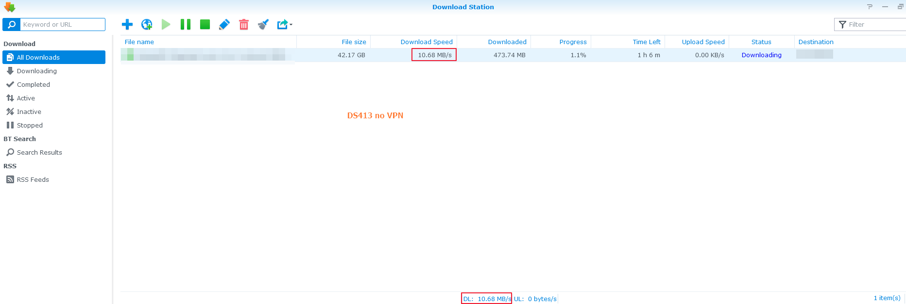

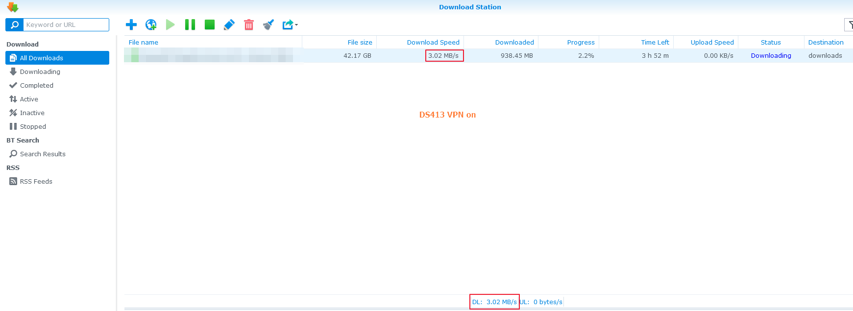

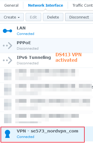

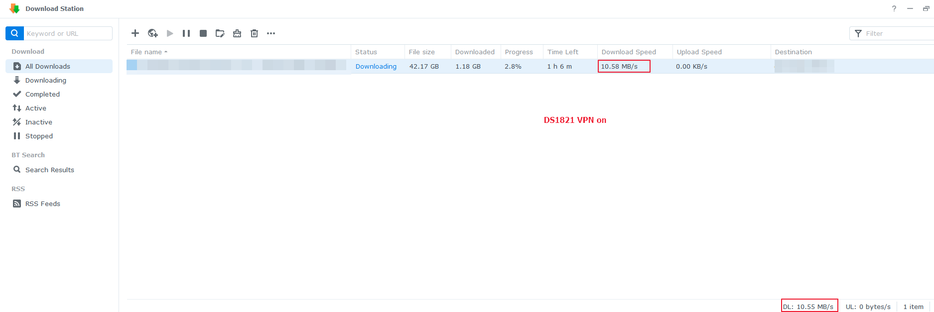

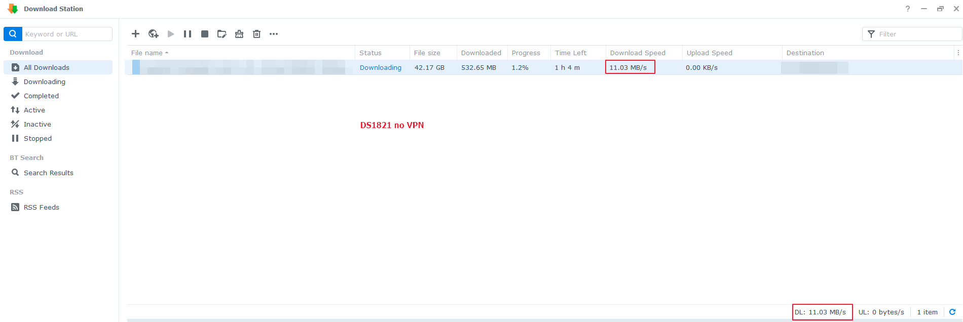

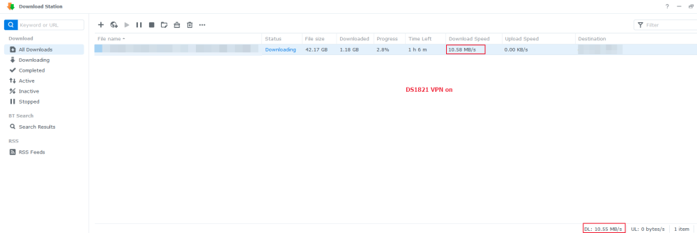

voici les copies d'écran avec le marquage des NAS concernés et l'indication si le VPN est on/off
tests réalisés avec le même fichier torrent source sur le DS413 et le DS1821
au final:
  • je ne pense pas avoir de problèmes matériels avec le DS413 puisque sans VPN il monte à 10Mb
  • le serveur de NordVPN que j'utilise tourne bien car le DS1821 monte à 10 Mb quand le VPN est activé
  • je penche pour soit une limitation en téléchargement avec un DS413 quand un VPN est activé (ça se change quelque part? je n'arive pas à trouver dans ce cas), soit il y a une autre explication qui m'échappe
