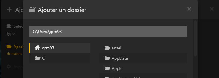

Lorsque je veux créer ma bibliothèque, Plex me demande de choisir le chemin d'accès, et là... je ne vois pas mon NAS (j'ai bien donné les droits en lecture et écriture à PLEX).
J'ai alors tapé manuellement le chemin d'accès suivant : \\DS923plus\home\Videos\Films
ça fonctionne SAUF que ça utilise mon PC comme passerelle entre le NAS et PLEX, chose que je ne veux absolument pas, car PC éteint, je n'ai plus accès à mes films...
