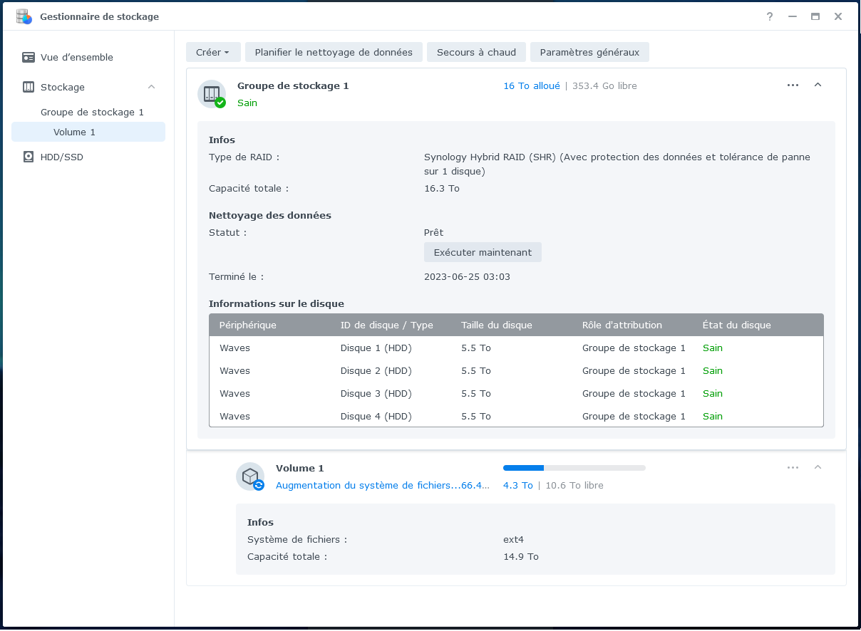

Damien Morin Posté(e) le 29 juin 2023 Posté(e) le 29 juin 2023 (modifié) Bonjour, J'ai cherché des postes parlant du sujet sur d'autre site ainsi que sur le forum sans trouver de réponse J'avais un DS416 (au moment des faits en DSM7.1 update 5) équipé de 4 disques 2To (seagate) formant un groupe de 5.4 To qui commençait à être un peu saturé (formaté en ext4 groupe SHR). J'ai donc racheté 4 disques 5.5 To (6 To Seagate Firewolf) et ai remplacé les disques un à un avec réparation entre chaque insertion de nouveau disque (dans les mêmes configurations ext4 groupe SHR). Je m'attendais à obtenir un groupe de stockage d'une capacité utile d'à peu près 16.3 To sur un espace total de 22 To avec récupération de tolérance de panne sur un disque (3×5.5 To). Mais, le volume obtenu après réparation total n'est que de 12.7 To avec un espace total de 16.3 To ?! pourtant les 4 disques de 5.5 To sont neuf et noté "Sain" (Voir image). J'ai été sur le site suivant, qui me confirme qu'avec 4 disques 6 To en SHR : je suis en droit d'attendre presque 18 To (en négligeant les capacités de stockage réel des disques bien entendu) https://www.synology.com/fr-fr/support/RAID_calculator J'ai l'impression que le volume n'ait pas correctement étendu et qu'il y a de la place non utilisée sur les disques. Des suggestions pour arranger la situation ? (DSM version 7.2) Modifié le 29 juin 2023 par Damien Morin Marqué Résolu
Jeff777 Posté(e) le 29 juin 2023 Posté(e) le 29 juin 2023 Bonjour @Damien Morin Il est d'usage de se présenter avant de poster dans ce forum : ICI 😉 Tu peux récupérer 3.6To Dans volume de stockage tu dois avoir l'option d'étendre les partitions à droite en cliquant sur ... 1
Damien Morin Posté(e) le 29 juin 2023 Auteur Posté(e) le 29 juin 2023 Effectivement ! J'avais déjà été dans cette section. Mais, ce n'était pas clair pour moi ! Merci
